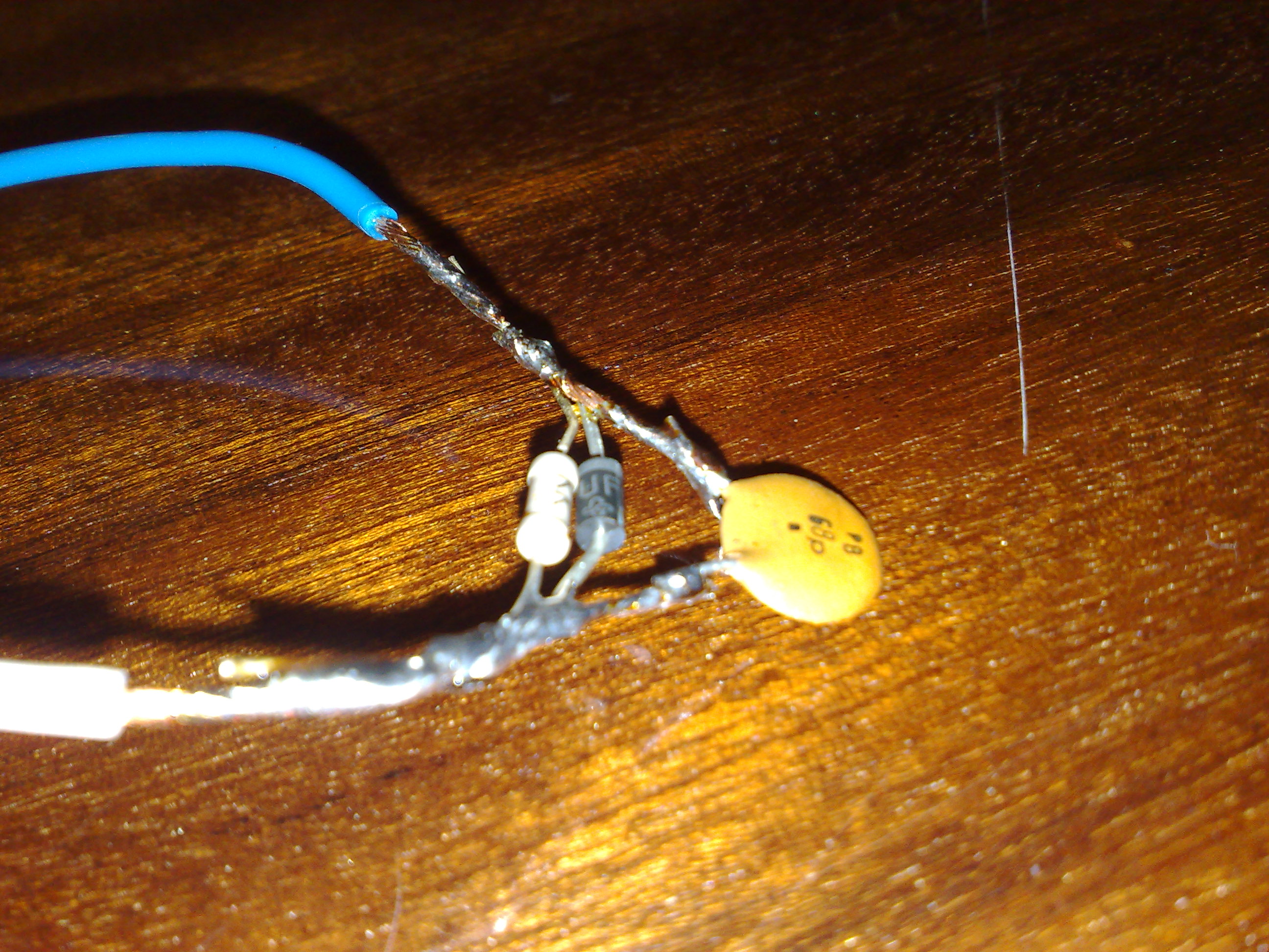

колеги ето това направих аз дали означеното на диода кадето е + е на синия кабел,слагам това свалям клемите и ги вразвам с жица една за друга и давам клиуча на контакт стои 20-30 минути след това слагам клемите и дажам на колтакт премига и си осава палпата,каде баркам
ако ида на комп да изчистят грешката ще стане ли или щом не става с клемите значи няма да е от това а самите комбинации са обаркани

Правилно изглежда свързването.Сигурен ли си,че лампата е светила заради датчика на пасажерската седалка.Кондензатора 100pF ли ти е,че виждам 68 да пише на него.

ем за кондензатора незнам аз несам наясно с тея работи,отидох при еликтричар и му показах на лисче кво ми трябва и тои ми даде това и каза че тука маничко разлика нямало нищо щото то правило еди кво си пак на кондензатора не му пречи и така,значи има ли на някои друг кадето не се е изчистила грежката с клемите,а отностно другиа колега ми аирбеците не са ми отворени или отваряни никога от кво може да е при положение че 60-70 процента е от това
а пак сега се и сетих че и италианския форум слагат само диод и резистор така че кондензатора нее маи от голямо значение

колега смени кондензатора този които си използвал не е 100pF.

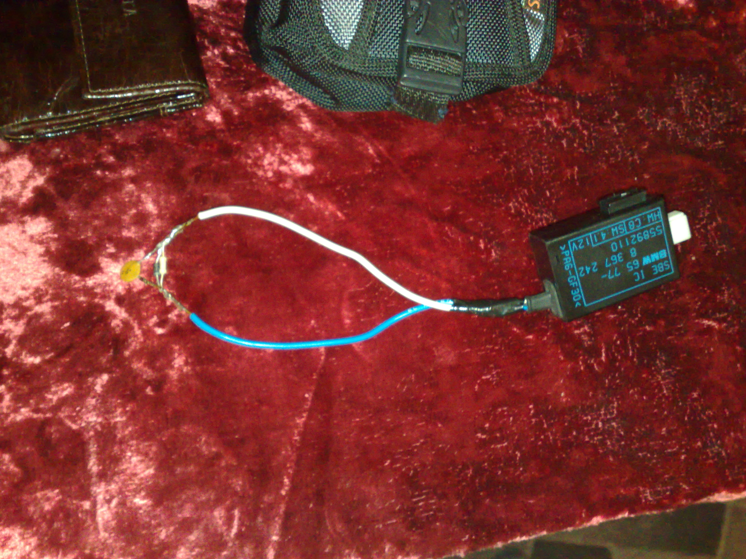

1- издърпваш предна дясна седалка максимално напред и нагоре, след това отиваш и лягаш от задна страна ще видиш една кутийка в нея влизат две букси проследяваш буксата която идва от вътрешноста на седалката (при мен са син и бял кабел) режеш буксата като оставяш към нея кабел поне 3см.
2 -отиваш и си купуваш- диод 1N4002 1A 100V, кондензатор 100pF/100V, и резистор 56kOhm на 250mw. Взимаш поялника и ги запояваш трите заедно като белязаната част на диода(от едната страна има бяла ивица) е към синята жица, а другата към бялата ще приложа снимка за по голяма яснота и си готов.Закачаш всичко по колата.
много благодарности за коректното и точно обяснение. и на мен не гаснеше лампата и тази сутрин купих всичко и го запоих като на снимката.през това време откачих плюса на акомулатора.като навързах всичко
.вече не свети(гадната червена като бременна с близнаци лампа).
м-ду другото,свети и от слаб акомулатор(на airbe-ците им е нужен определен ампераж за да работят правилно ).
