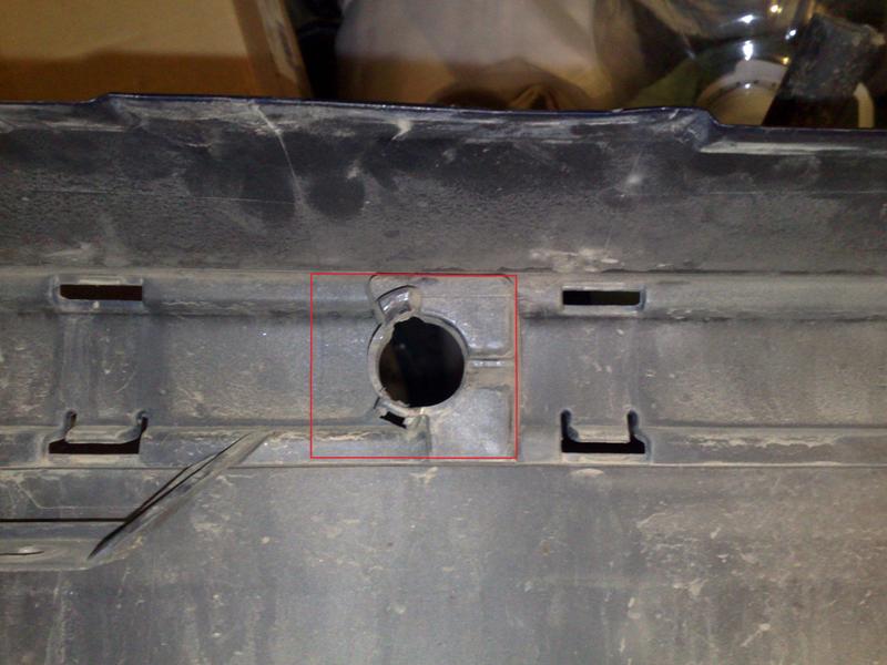

Здравеите колеги. Купих си задна броня м-техник 2 от бабуна но за жалост на тази броня няма как да си закрепя датчиците за парктроника.
На местата кадето трябва да се сложат датчиците има просто големи дупки а датчика е цилиндричен. Дали някои колега се е зблъсквал със същия проблем и има ли начин понеже незнам какво да правя.
А при положение че колата ми фабрично има парктроник и аз да немога да го ползвам е много кофти.
Говоря за Е46 след феислифта 02г.

Ако говориш за лаисната която е на бронята отвън (понеже от вътре незнам да има лаисна за парктроника) аз я имам с дупките на нея но дупките не служат за да се задържат дарчиците а само да очертаят началото им. Отзад е нужно нещо което да се сложи в тази дупка
4см. на 3см. за да може този цилиндричен датчик да се закрепи.
Ще снимам проблемната дупка за да покажа за какво точно говоря и ще снимам как е на оригиналната броня.

На снимката се вижда как изглежда отвора за датчика на парктроника на оригиналната ми броня. Червения квадрат очертава как изглежда това място на м-2 бронята от колегата бабуна. Та се чудя как да закрепя датчиците като не е предвидено? А после ще се чудя как да правя нови дупки на новата лаисна или как да правя дупки на бронята за да сложа старата лаисна понеже захващането се различава на тази така наречена 1:1 м-2 задна броня.

това е решението - номер 1 на схемата
не че иначе са паднали :mhihi: , но оригинално (явно) е с тази част по-горе, която би трябвало да се намира под външната лайсна с отворите
като гледам струва само 26 лв? или е проблем намирането и? :roll:

Аз нещо немога да разбера номер 1 от схемата каква роля играе.
Икаде мога да ясложа тази лаисна?
Понеже вече имам лаисна от старата си броня която беве с фабрияен парктроник и имам една и от новата м-броня на която няма дупки.
Та ако номер 1 на схемата е лаисната която аз вече имам немога да разбера с какво може да ми помогне понеже тя не държи датчиците.

За горе доло излислих как да ги захвана и ще направя снимки. Но сега проглема е лаисната. Оригиналната лаисна от старата броня непасват дупките на бронята за захващането а и за датчиците непасват също много добре. Новата лаисна пак е без дупки. И в край на сметка маи ще трябва да си поръчам трета оригинална лаисна от дару за м-2 задна броня но преди това ще трябва да видя дали дуще стане за да не си я поръчам пак тя също да не става.
Та ако някои колега има оригинална м-2 задна броня за Е46 седан с парктроник нека се обади ако може да сложа неговата лаисна на моята броня за да видя дали ще стане.
