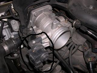

Не мога да намеря стъпковото моторче Къде се намира ?
салях въздушния филтър гледах ама не мога да го намеря
гледах по тая схема да се ориентирам ама не можах би трябвало (1) да е това моторче -> http://www.realoem.com/bmw/showparts.do ... g=11&fg=45
ето и снимки на мотора г/д да ме ориентирате куде да го търся и какво да сваля за да стигна до него
http://images.google.bg/imgres?imgurl=h ... N%26um%3D1
/// BMW е КоЛаТа БлОнДиНкА е ЖеНаТа ///
Защото бъркаш схемата колега
Стъпковото моторче е номер 9 на тази схема
т.е в центъра на снимката на твоя двигател (подминал си го без да знаеш)

а стига бе е 6то тогава 4тох в една тема за тжа мотор4е 4е е друго гда го е*а
благодаря ти колега

само трябва да се внимава при свалянето да не се скъса гарнитурката,както стана при мене
,иначе почистването не е философия-вд40 в двете дупки,чакаш малко и с тънка отверка с парцалче отпред(не задължително) гледаш да очистиш максимално мръсотията като внимаваш да не преебеш една пластинка вътре.Не е зле колата да не е на контакт,може да натрупа грешка,ако свалиш и клемата(не съм сигурен).Аз заедно с него си почистих и пеперудата и като че ли колата стана по пъргава
, ама сигурно е само внушение. http://store.picbg.net/pubpic/0A/B7/077 ... 000ab7.jpg
