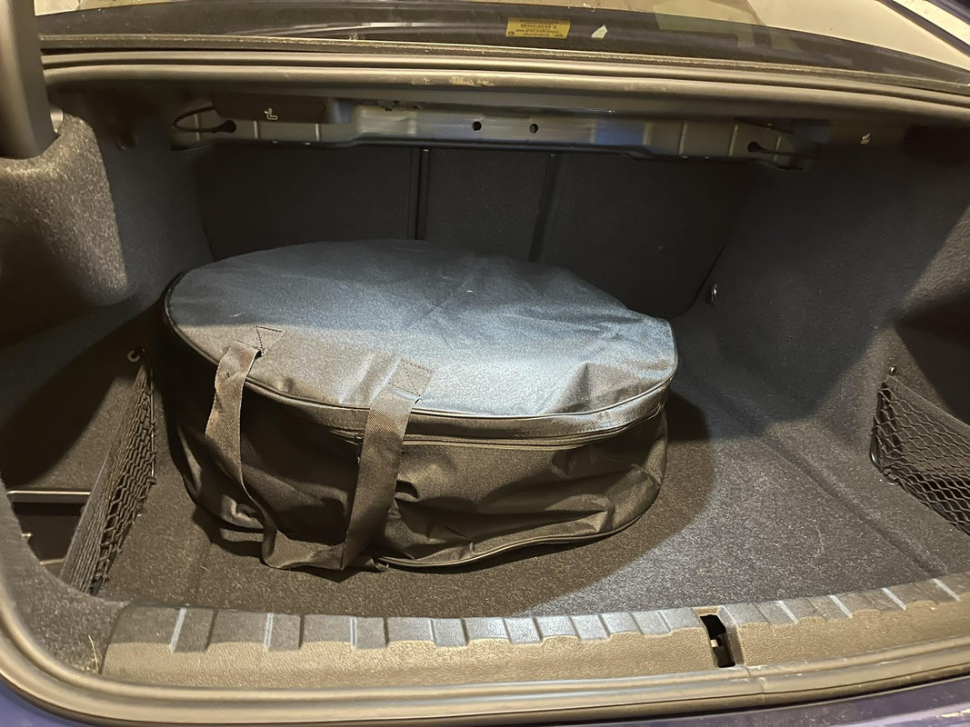

Колеги включване с ъпдейт покрай резерванта гума тип "патерица". След една неприятна случка реших, че няма да се размина без такова нещо в багажника. Хубавото беше че бяхме 2 коли и моя приятел си беше оборудван как си трябва, а не като мен само с преходника за секретния болт :mhihi:
Та намерих един човек от Димитровград, който имаше различни размери и модели за да мерим намясто. Оказа се че моите апарати са прекалено големи(особенно предните) и трябва да слагам патерица от AMG за 800лв :kuku: Спряхме се на един компромисен вариант, в който 18ката влезна на задната ос понеже там апаратите се излизат толкова и ако стане нещо с предната просто трябва да сменя джантите и да сложа патерицата отзад. Това е задния апарат, който отново се разминава на някакви милиметри от джантата :shock:
Резервната гума е от Mercedes , ако някой се интересува това е серийния номер - A1644000002 и размера на самата гума.
Така седи на колата и какво място заема в багажника, остава сега един калъф да й взема и този проблем съм го решил.

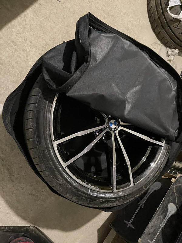

Джантите дойдоха с тези датчици , дали ще имам проблеми след като монтирам гумите с джантите :roll: Пробвах докато беше във въздуха с новата джанта , но на дисплея си показваше данните от свалената джанта (Температура и налягане).

don_gori написа:Успяха да влезнат 17-ките :)
браво, много добре
трябва да покараш известно време (15 минути някъде) за да се инициализират и да започне да ги чете :yes:
