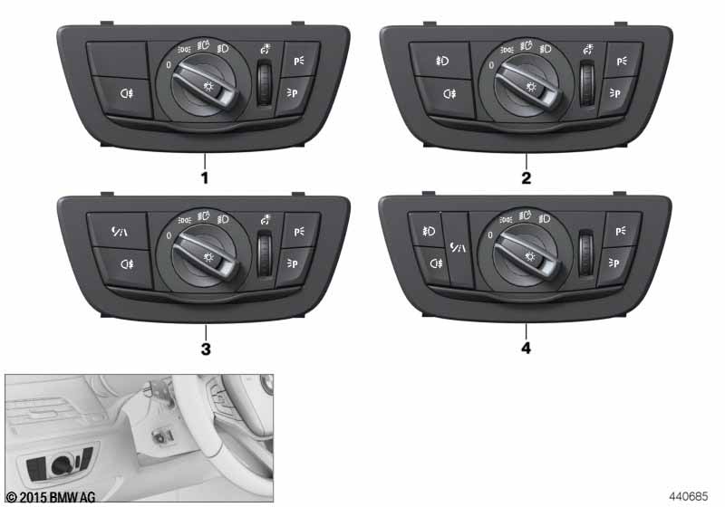

Та нещото което със сигурно трябва да се вземе е ново копче за фаровете. До колкото намерих информация, за разлика от F и E сериите, при G серията вече американското копчето не може да се може да се модифицира. За това и не съм пробвал, а направо взех ново. Ако сте достатъчно упорити може да се намери втора употреба за 50-100 лв, аз не бях и поръчах ново от Мкар. спецификата там е че те не могат да ви извадят номер по шаси, защото това не е част за оригинално вграждане. Трябва да си извадите номер и да им каже искам го това на моя отговорност.
Според зависи с какво разполага колата копчето е различно:
1. Само заден габарит за мъгла - 61319472969
2. Предни халогени и заден габарит - 61319472970
3. Нощно виждане и заден габарит - 61319472972
4. Нощно виждане, халогени и заден габарит - 61319472974
Цени за нови части вски може да си провери във сайтовете на Mcar, Daru car и тн.
