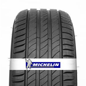

За да е тиха гумата е необходимо да се избере с различен размер на елементите от външния профил. Така гумата не влиза в резонанс и е по-тиха. Добре се вижда на примера от снимката- Michelin Primacy 4, един от отличниците на ADAC.
