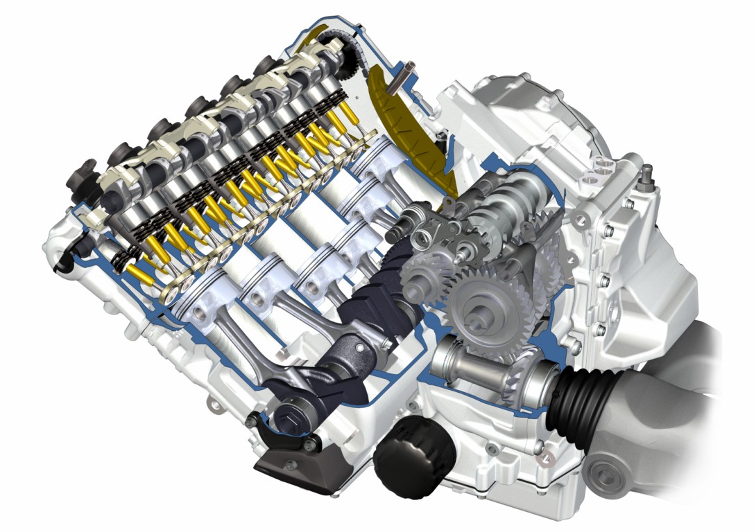

Виж тази тема има доста писано за 6 цилиндровия редовак.Мен ми изглежда доста впечатляващо като технически параметри и концепция с този двигател.
http://www.bmwpower-bg.net/forums/viewt ... 1&t=174706

Прегледах темата - става въпрос за някакъв концепт. А с този двигател си има реален мотоциклет:
"Кой освен БМВ знае най-добре как се произвежда 6 цилиндров редови двигател?" Е тук малко са се изхвърлили... Всъщност, 6-цилиндровият редови двигател не е "чудо невиждано" при мотоциклетите. Японците са го правили преди повече от 30 години:
Има и италиански с редови 6-ци, да не говорим, че има и 8-цилиндров... Като цяло - не се наложиха в практиката, но тези стари модели са станали емблематични, направо са колекционерска рядкост в момента. Като гледам, май концепцията при мотоциклетите върви към максимално опростяване. 6-цилиндровият двигател е интересен и екзотичен, но просто не се прилага. Предстои да видим при BMW колко ще се задържи в производство... Ако конструкторите на фирмата са гонили оригинално решение - трябваше да сложат шестака надлъжно и направо щяха да "избият рибата" ...

Да, характеристиките на този мотор са впечатляващи:
"Обемът на двигателя е 1600 см3, мощността която той развива е същата както на редовия 4-ри цилидров който се използва в момента в "К" серията, но предоставя по-голям въртящ момент - 130 Nm, от които са на разположение още от 2000 об/мин-1."
За сравнение с един подобен японски тежък турист:
http://www.bikez.com/motorcycles/kawasaki_1400_gtr_2012.php
136.00 Nm (13.9 kgf-m or 100.3 ft.lbs) @ 6200 RPM
Ето го и БМВ-то с неговите характеристики:
http://www.bikez.com/motorcycles/bmw_k_1600_gt_2012.php
Наистина ЧУДОВИЩЕН въртящ момент за мотоциклет. Но и (трябва да се признае) - изкаран от съответната кубатура... Моментът му е сравним с този на следните модели на Ямаха:
