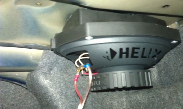

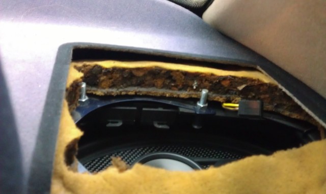

Колеги ме питаха за преходниците и затова как се монтират, затова ще кача и тук малко инфо за тях.
Това са преходниците, които си поръчах: http://www.aval-bg.com/car-audio/audio- ... ori-za-bmw
Най-добре е първо да се монтират говорителите на адапторите, защото иначе винтовете във вътрешния ъгъл са много трудно достъпни. Аз загубих много време и нерви докато ги завия. Така лесно ще може да се сложи и черен силикон за прозорци около говорителите, за да се уплътнят разстоянията между тях и ръба на преходниците (остава около 2-3мм хлабина). Чак след това преходниците може да се монтират отдолу на кората. При тоя вариант обаче трябва да вземете винтове с точната дължина, защото ако стърчат отдолу може да наранят мембраната когато тя скочи нагоре (като удари баса). По добрия вариант е да ги направите като мен - винтовете да са отдолу нагоре, но тогава вероятно ще трябва да сложите винтовете в дупките на преходниците преди да монтирате говорителите, защото иначе след това вероятно няма да има достатъчно място да ги вкарате.
Хубавото е, че нищо не се преправя и отвътре в купето не се вижда нищо. Остава си с оригиналните решетки.
Май това е всичко по-особено. Успех!

Re: Въпрос относно избора на елипси 6x9
Колега колоните за отпред до краката и тия под кората колко пари ти излязоха и използваш ли усилвател за да ги захраниш.
- insane_v
- Мнения: 419
- Регистриран на: 18.07.2008
- Кара: VW T-Roc Sport 2.0 TFSI
- Мечтае да кара: Всичко що започва с М
hus0 написа:Колега колоните за отпред до краката и тия под кората колко пари ти излязоха и използваш ли усилвател за да ги захраниш.
JBL-a ги взех за 193 лв комплекта, а Хеликса бяха 160 лв. Имах 2-канален усилвател за задните, но го продадах и сега мисля да си взема 4-канален, но още не съм взел и засега си карам само на СД-то. Звука е кристален а и баса е доста приличен, но естествено не е като с туба.
За преходниците:
Както е написал колегата, преходниците се хващат на оригиналните дупки
Нищо не се преправя. Става много лесно.
