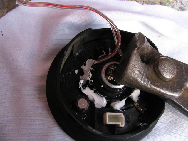

Разглобяваш оригиналните , след което като погледнеш отзад ще разбереш че действителния размер няма нищо общо с това как изглежда говорителчето отпред и че доста лесно посредством поксипол или горещ силикон можеш да сложиш въпросния херц, точно както направих и аз а и не само аз ;)

Мнение от DirtySouth » 10 Ное 2008, 22:33
Дам моя хертз е със силикон обаще :mhihi:

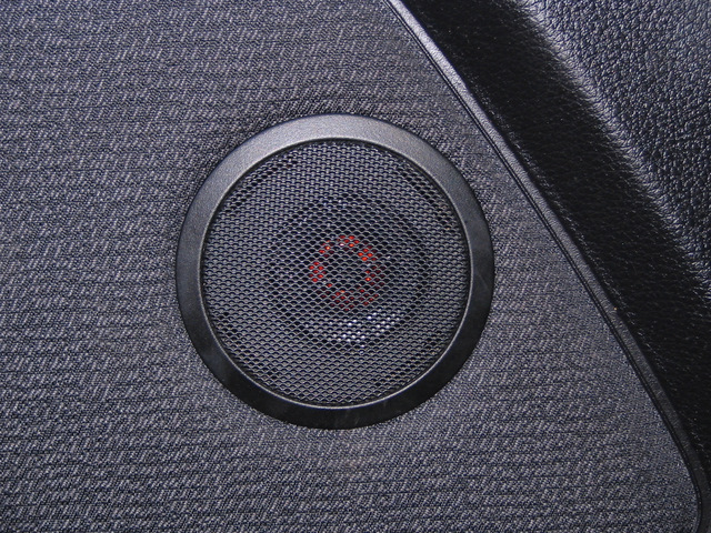

Мнение от kdl » 10 Ное 2008, 23:42
Eй го на ;)
P.S. Ето как изглежда монтиран. Въобще не си личи.
