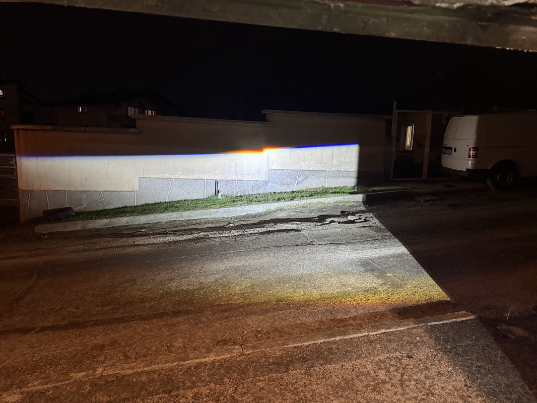

Здравейте колеги, искам да ви покажа крайния резултат от една заигравка с фаровете на моята F11-ка.
Като взех колата фаровете изглеждаха абсолютно перфектни, без пожълтяване без нараняване общо взето супер свежи, но светеха отвратително слабо.
И така, реших, че ще ги рециклирам и ще сложа нови крушки Osram Night Breaker +200% както съм правил и на други мои коли, резултата беше много добър, но малко след това попаднах на едно ревю в ютуб за Bi-LED Projectors и пак се почувствах тъпо че не съм направил този ъпгрейд вместо нови ксенонови лампи.
Разрових се и поръчах, дойдоха лупите още миналата година по това време, ама все не ми оставаше време да сваля фаровете... и така до тази седмица.
Безкрайно съм щастлив от крайхния резултат
Затова реших да ви споделя, та ако някой се чуди дали има смисъл, да може по лесно да вземе това решение.
Ето един клип от вчера вечерта на дъжд с мокър асвалт
Фаровете са адаптив ксенон преди фейслифта:

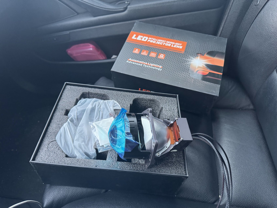

Лупите които монтирах са CS9 Three Reflectors Bi LED Lens 9+1+1 OSRAM
Къси 70w
Дълги 80w
Цветова температура 5500K
Излъчвана светлина на къси 7000LM, на дълги 8000LM.
Едната пусната за тест, без да е монтирана във фар:

Не не се преработва нищо, разглобяваш сменяш цялата лупа връзваш кабелите на новата, откачаш баласта и това е всичко което се преправя. И после се кодира че са лед.

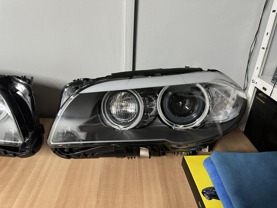

Колега на тази снимка фара е с оригиналната лупа все още, а лед лупата е със абсолютно същата форма и размери и изглежда по същия начин.
Никъде нищо не се мести.
Относно разглобяването на фаровете, ползвах услугите на мой приятел, който с това се занимава.
Напрактика тия стъкла нямат сваляне когато са залепени с фабричното лепило.
Режат се, почиства се корпоса на фара от старите парчета останали след рязането, после се монтират чисто нови стъкла.

Точно заради риск от надиране и спукване на корпуса, моя приятел каза, че е по добре да се сменят с нови и съответно да махне старите с рязане.
Аз първоначално исках да си ми запази оригиналните стъкла, но като ми каза че се е мъчил няколко часа с едното и още е до ниикъде, и гореописаните опасности бързо взех решение, че по добре нови стъкла от колкото после да ми се потят фаровете.
Както и да е голяма "нинджа" е, по нищо не се познава че са разглобявани.
Иначе и аз не харесвам афтърмаркет циганийките, тип китайски джанти спойлерчета, капаци на батман и какво ли още не което може да се види по тези коли, но това е друго, тук просто сменяме технологията на излъчвана светлина.
Относно покупката, аз се свързах с производителя, обясних че имам нужда от един комплект и те ми генерираха линк за 1бр. в алибаба, доставката беше скъпа в сравнение с това което сме свикнали да плащаме за доставка на нещо което е с такъв обем от китай. Това е разбивката: 84$ за продукта, 40$ трянспорт и после 40лв. на митница ми взеха нашите. На практика цената е почти като тази на хубави ксенонови крушки, а крайния резултат няма връзка.
Проекта не е никък евтин, накрая тотала за всичко надхвърля 1000лв. Но пък е много далеч от цената на адаптив лед за ф10 които на пазара втора ръка са 5000лв. оборудвани.... Съжалявам ама чисто нови са 7500 няма как за 10 годишни фарове които със сигурност ще имат нужда от профилактика да изсипя толкова пари. Затова реших да експериментирам
