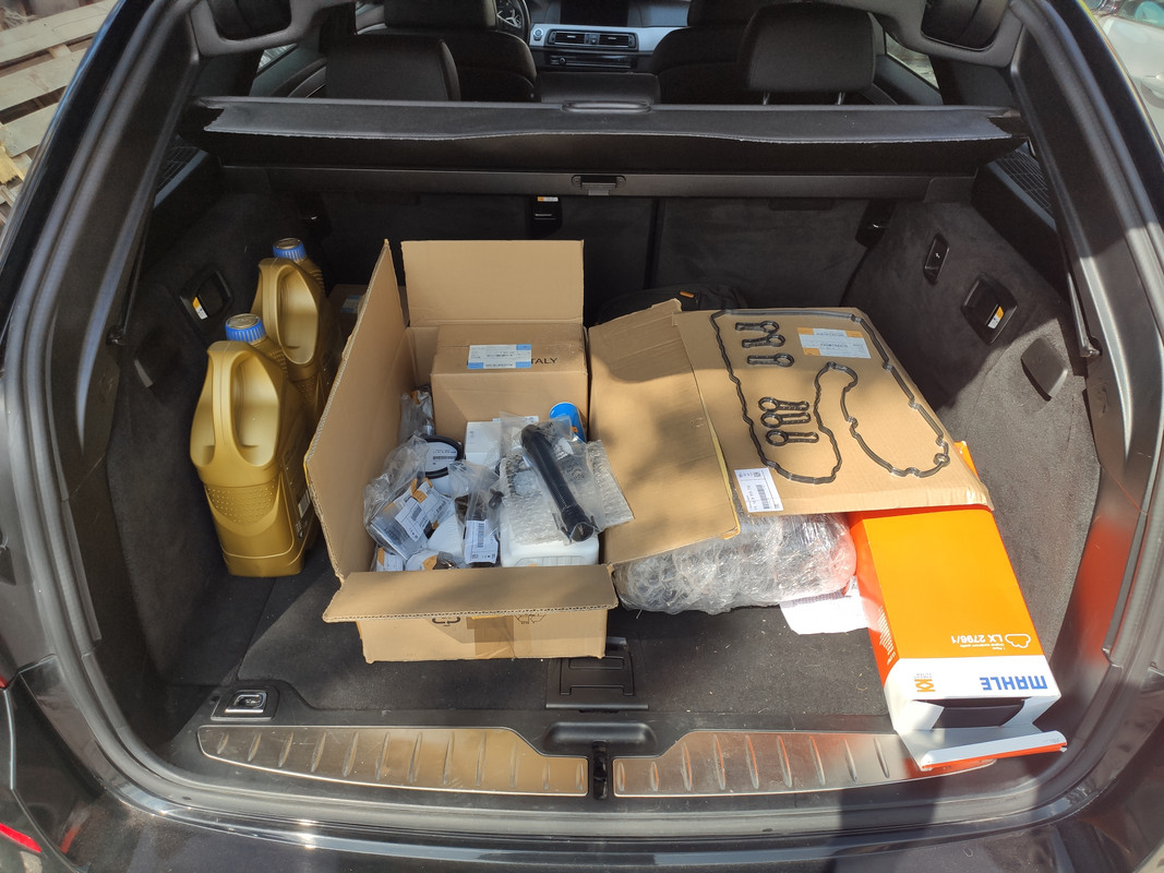

Списък с необходими части:
11147797490 семеринг бр. 1
11317797898 Верижен обтегач бр. 1
11317797899 Релса бр. 1
11318490219 Chain tensioner бр. 1
11318509927 Camshaft sprocket бр. 1
11318570649 Timing chain бр. 1
11417797896 Верига маслена помпа бр. 1
11417823009 Маслена помпа бр. 1
11417823206 Ansaugrohr m бр. 1
11428516396 Gasket бр. 1
11428580680 Gasket set бр. 1
11428580681 Spare part бр. 1
11428580682 Gasket set бр. 1
13527797905 CHAIN TENSIONER бр. 1
13527797909 Маслена дюза бр. 1
13527800025 Зъбно колело ГНП бр. 1
13528490225 Timing chain бр. 1
13528515670 Водач верига бр. 1
13528515671 Обтегач верига бр. 1
13717810772 тръба бр. 1
13718596850 УПЛЪТНИТЕЛЕН ПРЪСТЕН - ЧЕРЕН бр. 2
11128515732 КОМПЛЕКТ ГАРНИТУРИ -КАПАК ЦИЛ.ГЛАВА бр. 1
11247589671 БОЛТ M9X47 Биела бр. 12
11118571560 ASA-БОЛТ M10X 85 бр. 14
83515A6CDD7 АНТИФРИЗ бр. 3
Биелни лагери - kolbenschmidt
Основни лагери - kolbenschmidt + Plasic Guage
Филтри:
Маслен knecht mahle 21
Въздушен knecht mahle 52
Климатик knecht mahle 59
Горивен knecht mahle 40
Силикон за гарнитури - Victor Reinz
Масло - Ravenol VMP 5w30 2 x 5 литра
Обезмаслител 1 кашон
Малко снимки от работата:

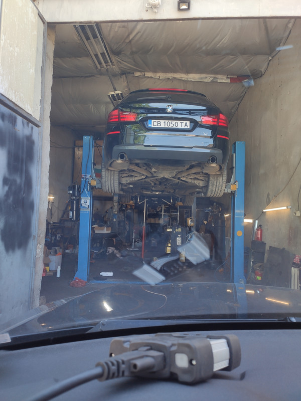

Подготовката, един багажник части:

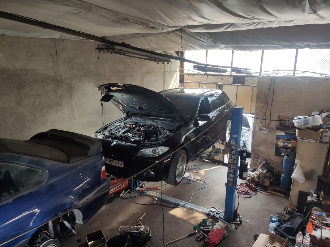

Сваляме дюзите, и капака на клапаните където виждаме колко е разтегната горната верига:
Клип

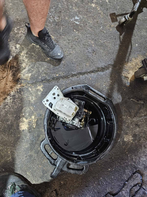

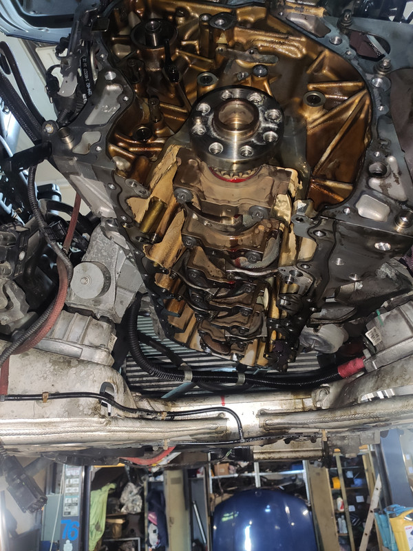

Сваляме скоростната кутия за да си открием ангренажния капак, демонтираме картера и вече се открива полето за основната задача - смяна на основни биелни лагери и маслена помпа:

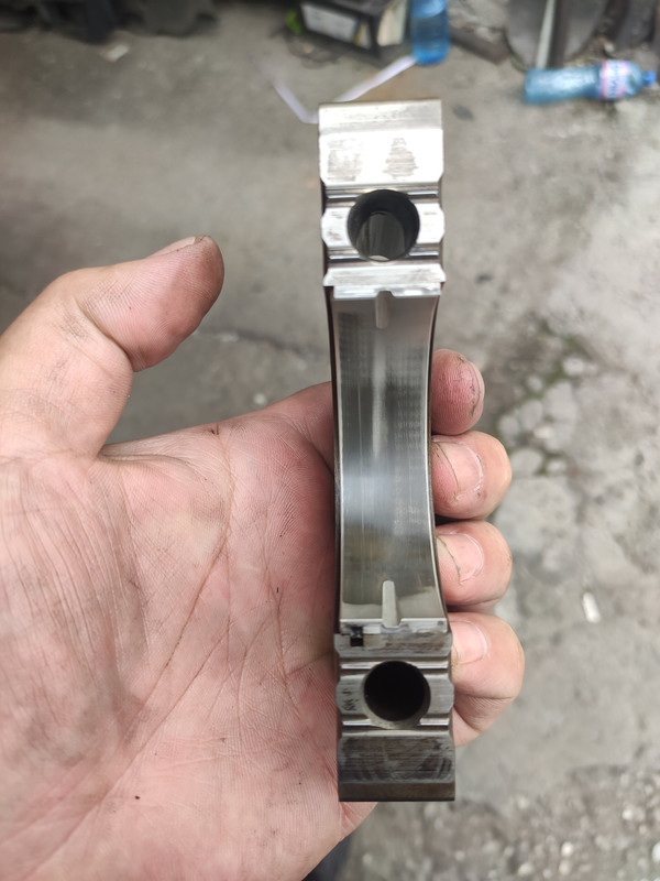

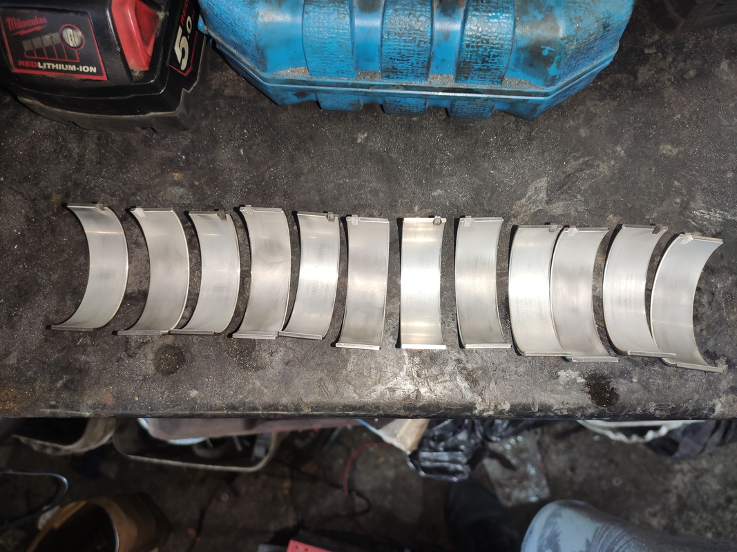

Състояние на основни лагери на 319 441км. със смяна на масло по предписание на БМВ - 30 000км. някой смени са били на 20 000км, други на 25 000км. според историята, колата е със средна скорост за пробега 70км/ч.
Този е на първи цилиндър първи основен, който е най далеч от маслената помпа и репективно има най голямо износване:
Тук са всички останали подредени по ред на свалянето:
Ето и биелните, както може да се види почти без износване, за разлика от основните:
Тук вече основните са сменени:

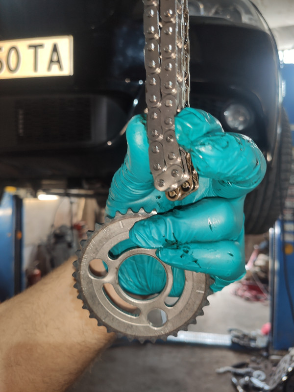

Нареждаме новия ангренаж и минаваме към подмяна на биелните лагери, на тази снимка може да видите разтягането на горната верига, почти цяло звено:
При смяна на лагерите е силно препоръчително да се ползват нови болтове, старите болтове на коли до 2013та година са с шестограм, новите са с Е14.
От проучването което направих излезе, че е силно препорачително защото се стягат с много голяма сила и съотвено има умора на материала, освен това на новите болтове които се продават към момента е увеличена силата на затягане (явно матеряла е променен).
Има риск ако се ползват старите болтове и се затегнат по новото предписание да се скъса някой.
Знам, че някои хора ще кажат "ехе аз толкова мотори съм събрал със старите болтове пък един скъсан няма", аз обаче реших да заложа на сигурно, така и така изсипвам една шапка пари, 150лв няма да ме съборят
Общо взето това е процедурата по затягане е прецизна и е хубаво да се прави от човек с опит, защото както знаете тези мотори са доста капризни, работят на много малка хлабина и ако нещо не се направи правилно, то риска от повреда после е много голям.
Още нещо, задължително е да се премери хлабината на вала спямо новите основни лагери с Plastic Guage за да се види каква е хлабината.
При тези мотори често се случва да има различен размер на лагерите на различните шийки на вала. Размерите на лагерите ги пише на блока от страната на турбините и на самия колянов вал от страната на маховика. В моя случай всики са 2222222К

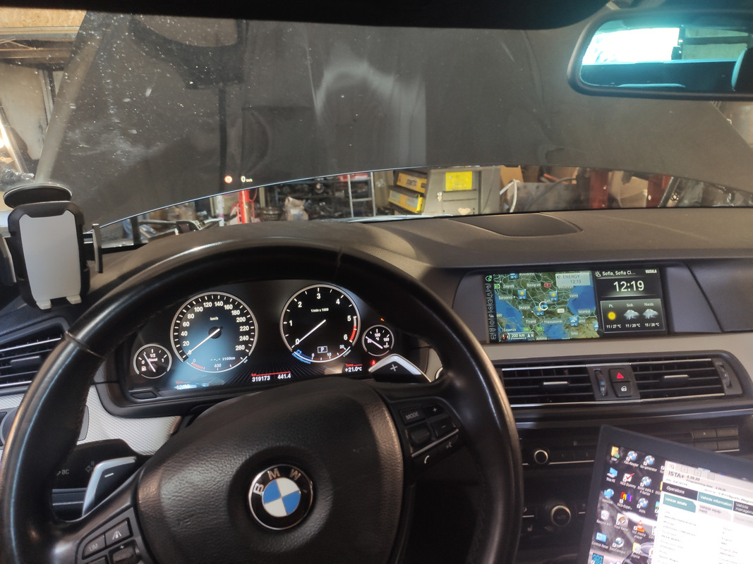

След като сглобите всичко, преди стартиране задължително пуснете процедурата в ИСТА за обезвъздушаване на горивната система, за да не берете ядове със ГНП:
След такъв ремонт следва поне 1000км. по леко каране и проверка на масления филтър за стружки.

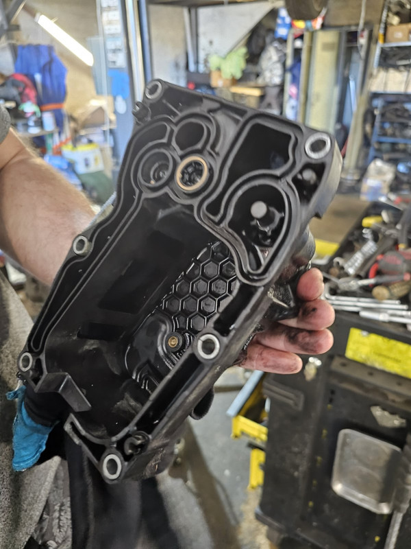

Покрай всичко останало смених и всички уплътнения на маслената конзола, защото на тия години вече почват да се предават.

Маслена конзола:

Само защо колбеншмит лагери...

Kroki написа:Само защо колбеншмит лагери...
Както писах и по-горе вероятно съм един от малкото късметлии, на който вала е с един размер основни лагери на ВСИЧКИ шийки, след като сме премерили хлабината и сме установили че е в допуск сме взели решение че няма смисъл да мятам 1600лв. излишно, така или иначе ремонта е достатъчно тежък финансово.
