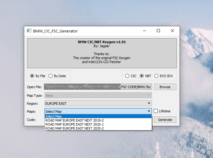

А да попитам, някой да е успял да си генерира FSC код за NBT NEXT EAST 2021-01 ?
До сега винаги съм го правил с "BMW CIC/NBT Keygen" (текущата ми версия е BMW CIC/NBT Keygen v1.91)
Сега обаче в падащото меню на картите липсва 2021-01...
Ето и скрийншот:
пробвах да затрия xml файловете на генератора, за да си свали актуланите, но дори и след това промяна няма.
А има ли вариант кода за WEST да сработи и за EAST картата? Защото гледам че за WEST има вариант да се избере 202-01.
:confused:
