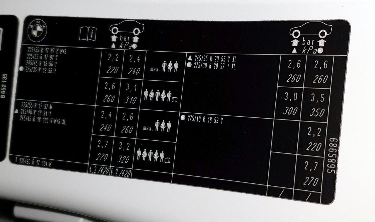

Като се заговори за гуми, хайде и аз да задам въпрос към колегите с повече опит във форума.
Зимните ми гуми са
ПРЕДНИ 245/40/R19 XL 98 V
ЗАДНИ 275/35/R19 XL 100 V
На стикера на вратата гуми с такъв товар и макс скорост няма.
(задните препоръчани са 96 Y, предните 94 Y)
Може ли това да е проблем в някакъв аспект, освен по - висок шум и може би по - висок разход?

На вратата са отбелязани зимни гуми само в размер 17 и 18 (М+S). Скоростния им индекс обикновенно е V или W. Размера, който е посочен за 19'' гуми е за летни и там нормално( повечето) са със скоростен индекс Y. Индекса няма отношение към налягането на гумата, а по-скоро към комфорта. Разхода и шума най-вече зависят от самия модел и колко е износена. С кой модел си в момента ?

kraska написа:На вратата са отбелязани зимни гуми само в размер 17 и 18 (М+S). Скоростния им индекс обикновенно е V или W. Размера, който е посочен за 19'' гуми е за летни и там нормално( повечето) са със скоростен индекс Y. Индекса няма отношение към налягането на гумата, а по-скоро към комфорта. Разхода и шума най-вече зависят от самия модел и колко е износена. С кой модел си в момента ?
С тези:
CONTINENTAL 275/35R19 100V XL WinterContact TS 860 S
CONTINENTAL 245/40R19 98V XL WinterContact TS 860 S
