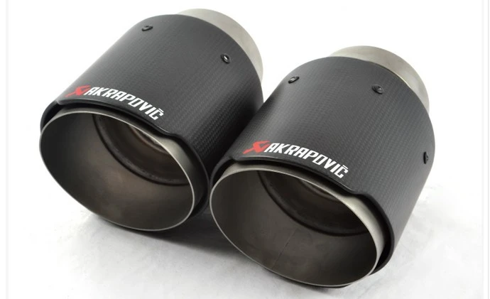

Има ли запознати с генерациите на Акрапович? Виждал съм на няколко f10ки (535i) да го пише, но реално в официалния сайт на марката не се предлага генерация за този модел. Вариантите предполагам са Акрапович от "Алиекспрес", някакви преработки при монтаж на модел за М5 или пък се слагат само накрайниците?
Re: BMW F10/F11 - мнения за начинаещи, бързи въпроси и отгов
Най-често са само накрайниците от Алиекспрес.
Виждал съм ги както на Голфове, така и на Х6-ци.

grkv написа:Най-често са само накрайниците от Алиекспрес.
Пфф, никой да не мърда.
Чувал съм, че и тези armytrix са добри, но те пък имат само за задно.
