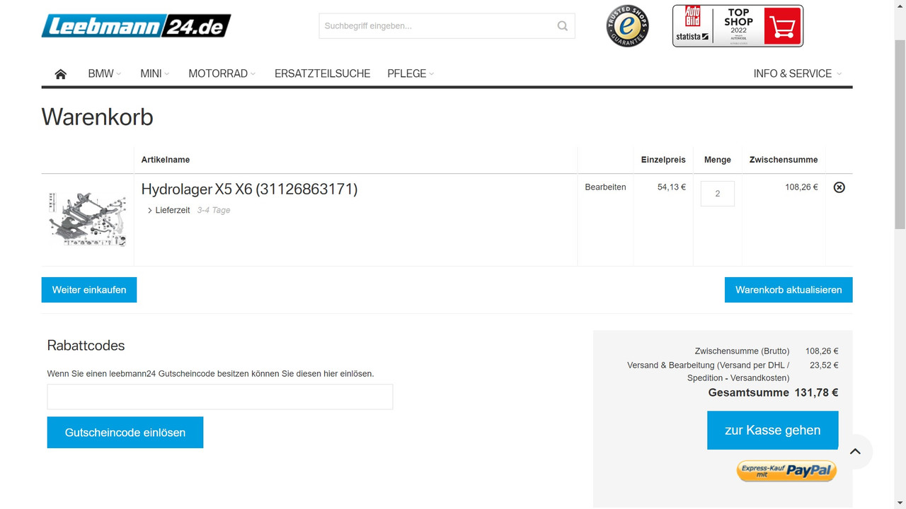

това е от Leebmann, може да се поръчва без ДДС - 132 евро с доставката по DHL за 2 броя:

CYPER написа:msi200 написа:Ventil4o написа:BMW Русе са си вдигнали цените за труд от 100лв на час Август 2021 на 172лв на час в момента.
Тампоните при тях са 412лв + 216лв труд = 628лв
От hubauer-shop.de са 325лв + 120лв труд = 445лв
Заслужава ли си?
Как поръчваш без ДДС?
Правиш си обикновен акаунт на сайта им. После ти трябва фирма, регистрирана по ДДС. Пращаш им следните неща по имейл:
- Handelsregisterauzug (commercial register extract) - това от сайта на търговския регистър, преведено на английски или немски.
- Personalausweis des Firmeninhabers (identity card from the owner)
- Steuernummer (VAT-Number)
И след това се плаща без Mwst. Цените излизат наполовина на нашите дилъри, а отделно има и промоции.
