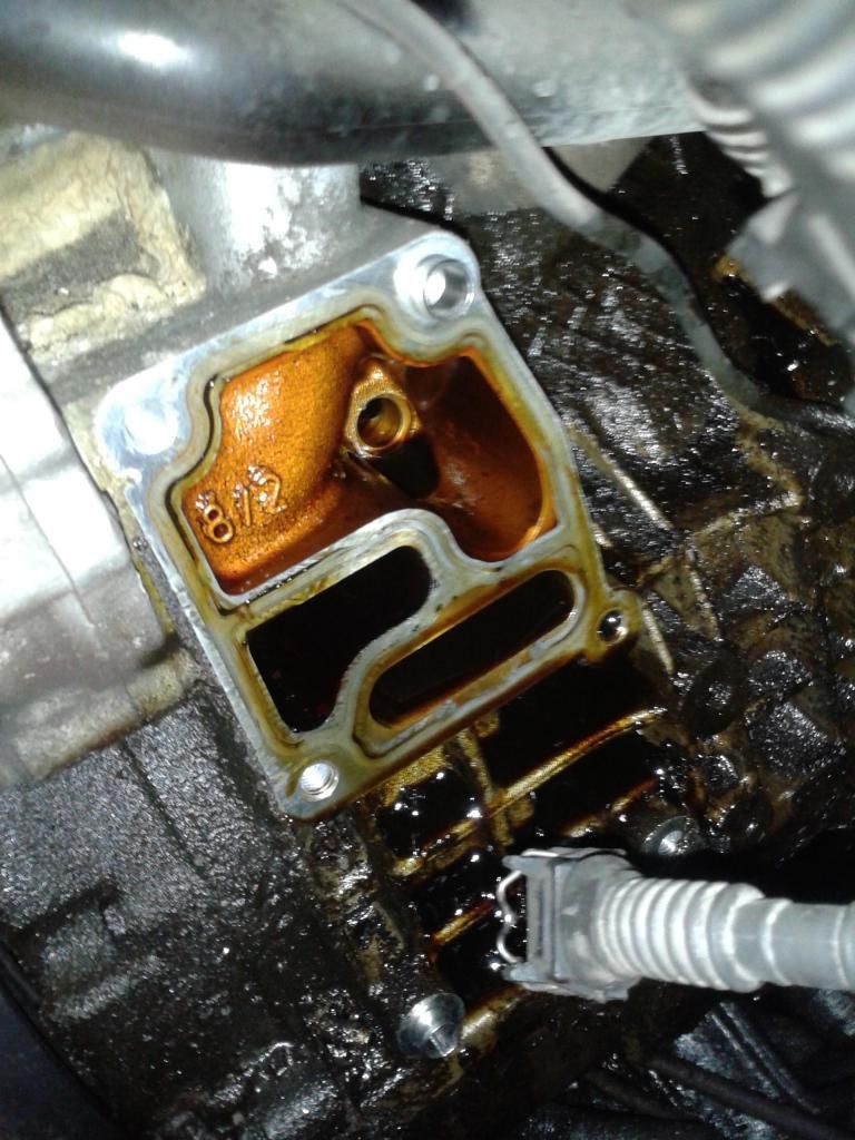

вчера най-накрая реших да сменя тази гарнитура, защото теча беше много силен и беше омазал целия мотор, кори, та чак беше пръскало и по предната част на скоростите. Заподозрях гарнитурата поради силното омазняване на предната част на мотора, а и факта, че ако колата стои повече от ден без да се пали теча спираше.

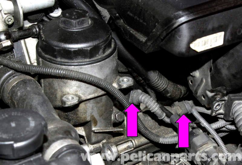

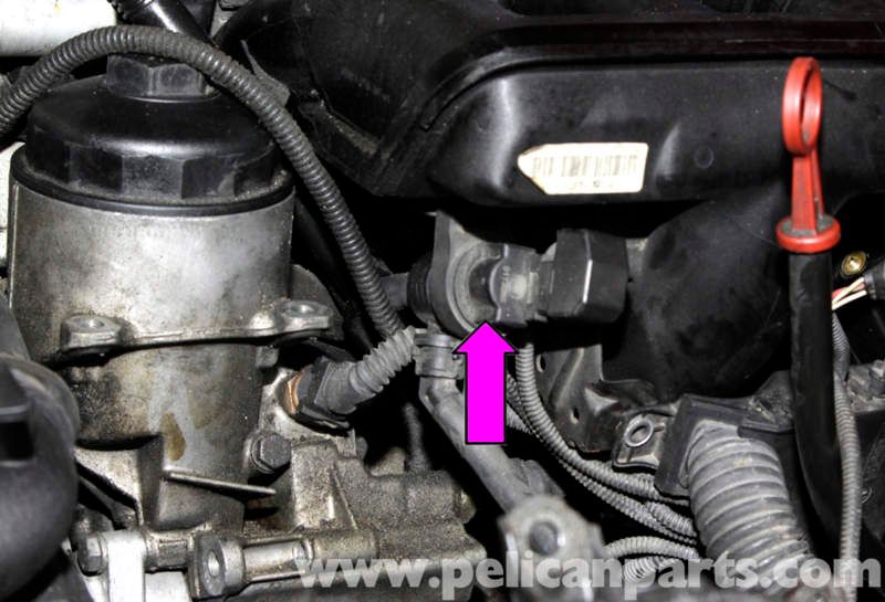

Разкачат се климите на датчик за налягане на маслото, на алтернатора и на клапана за бензиновите пари
Към клапана за бензиновите пари има един тръбичка, тя се откча като се стисне скобата и се издърпа надолу, после я огъвате внимателно и я закрепяте някъде по всмукателния колектор, за да не пречи, а и да не я счупите.

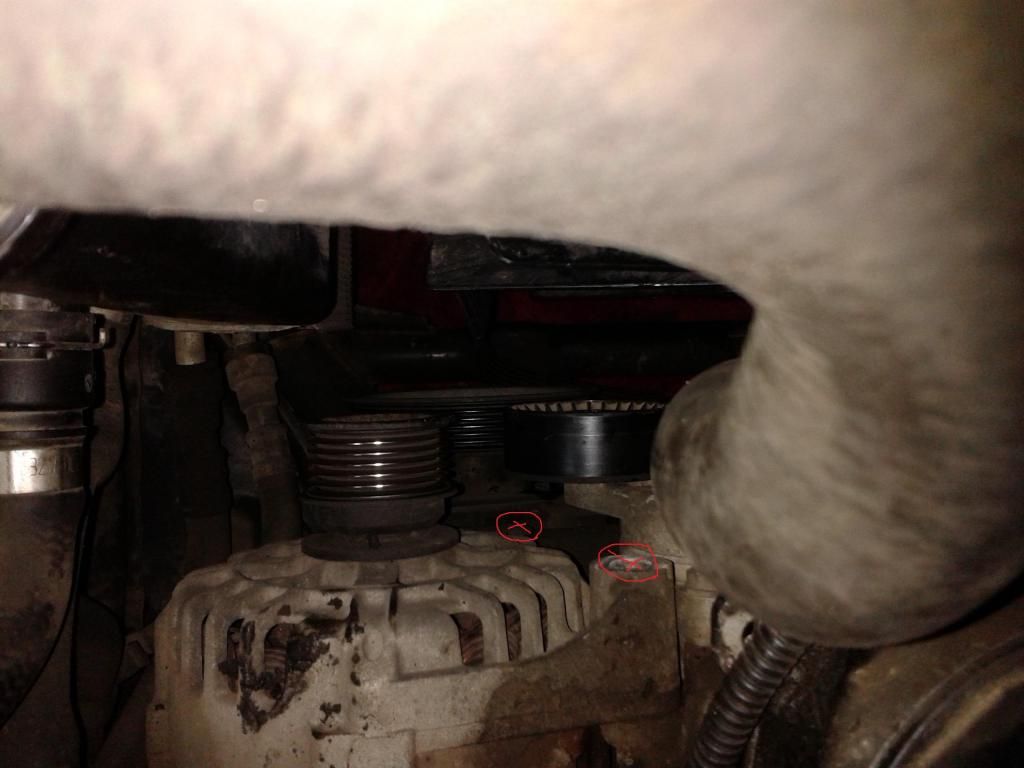

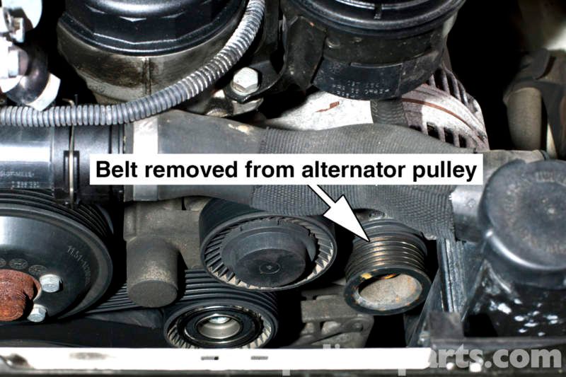

Отпуска се ремъка задвиждащ алтернатора, водната помпа и хидравличната помпа. Ремъка се отпуска от оптяжната ролка - торкс Т50 и се върти по посока на часовника с тресчотка с голямо рамо. След това се резвива паразитната ролка на алтернатора с камък 16.

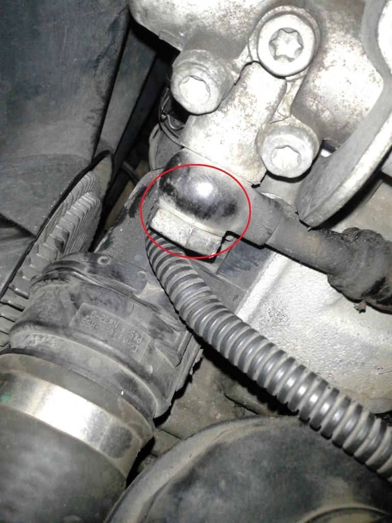

Развива се плюсовия кабел на алтернатора. Голяма гайка 17 отзадната му страна. След това се развива долния болт на алтернатора той е размер 16. Аз го развих с дълга вложка.
Алтернатора излиза много трудно - първо го завъртате около долния болт докато започне да се движи леко, после хващате корпуса и ролката отпред и започвате да клатите напред-назад по дължина на колата.

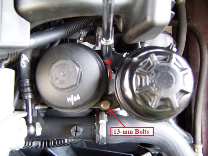

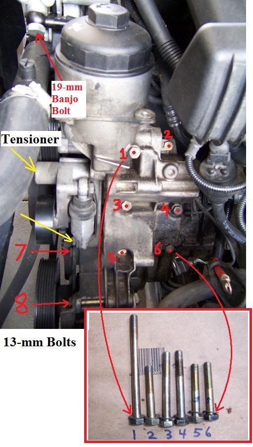

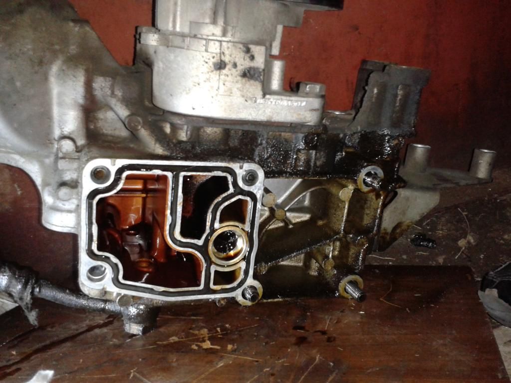

Преди да се отвие конзолата се отвива болта 19 на маркуча за масло към ваносите. Хубаво е да си вземете двете дихтунги нови. Аз забравих и затова ще ги сменя по-късно като ги купя.
След това се пристъпва към 6-те болта на конзолата.

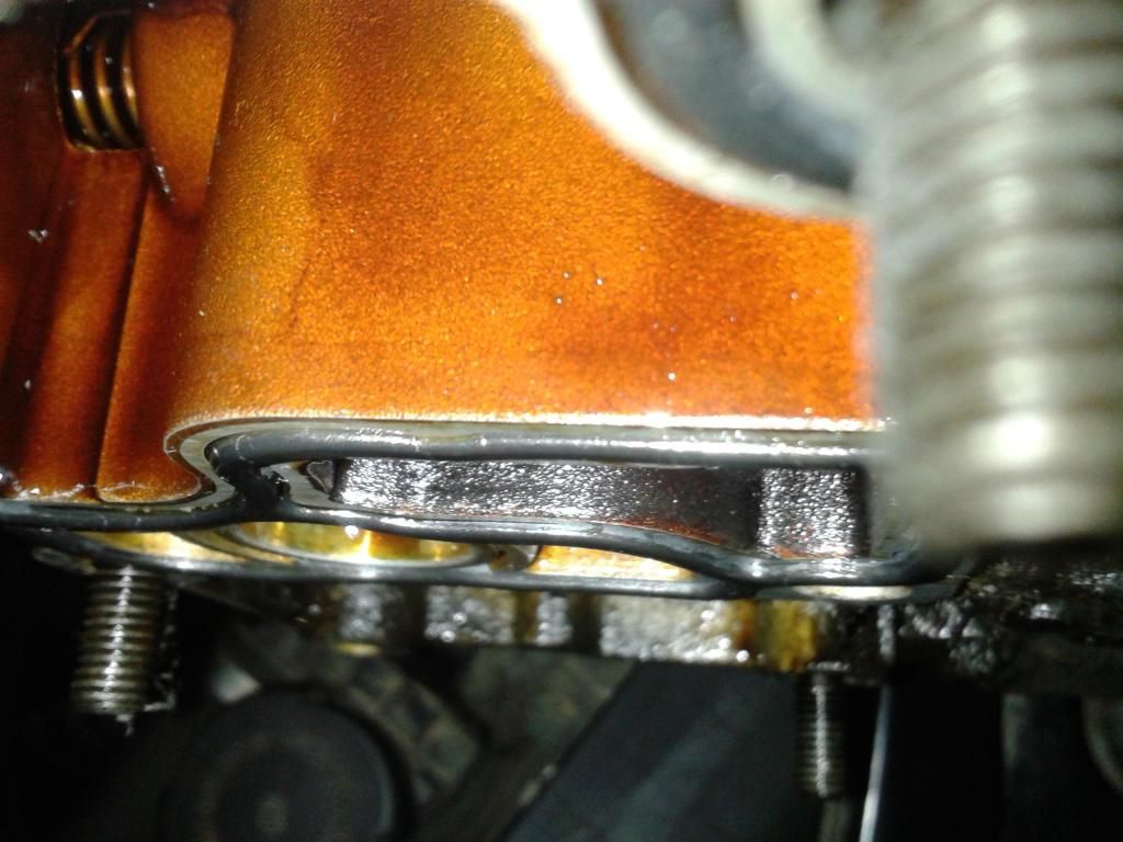

Конзолата се вади и се маха старото уплътнение. С остър предмет - макетен нов или шило. Уплътнение ще е станало на пластмаса и ще е здраво залепнало. След като го отстраните се почиства добре и се слага новото

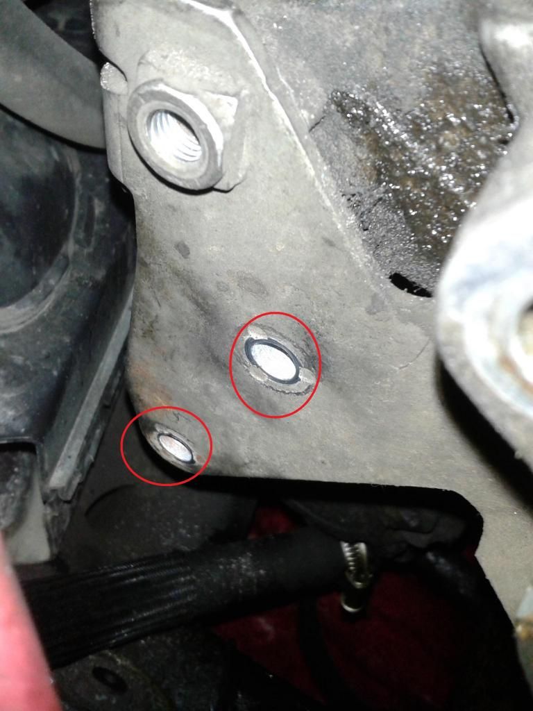

След това идва ред на хидравличната помпа - тя се държи с 4 болта - два отпред и два отзад.

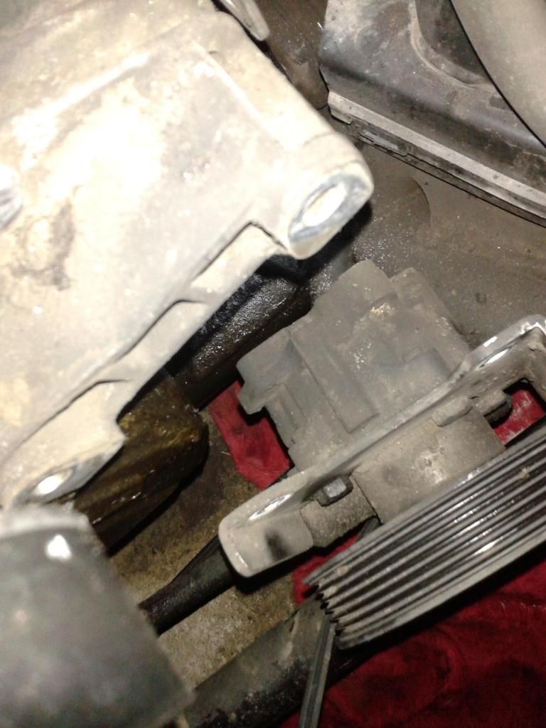

Ето ги задните болтове (вече отстранени)
И двата предни болта след което помпата се спъска надолу.
