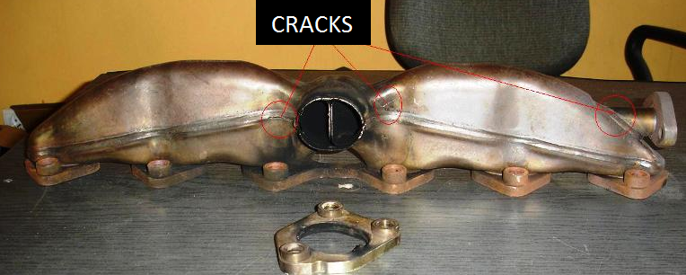

Nukem написа:...Оказа се че колекторите са пукнати, както и гледам че са чогунени няма как да се заварят ще се взимат други! Какви са тези колектори баси за 5-6 години да сдадът багажа!...
Колега, не те разбрах...
Твоите изпусктелни колектори, чугунени (те не дават проблеми) или са или ламаринени (точно тези се цепят)?

БОРКО-ЧИПА написа:При мен на Х5-цата също са пукнати и на един френд също и отделно в сервиза съм сменял колектор на 3-ка дизел няколко пъти!!
Аз лично ще си изкарам зимата така, че време да сменям или заварявам колектор няма...
Момчета,
Като са ви сцепени колекторите, колата мени ли оборотите, от време на време? Проблемът се проявява спорадично...

Моя Х е в бокса за смяна на колектора с ЧУГУНЕН ,че стария металния се е сцепил на фланеца при турбото
днес ще сме я събрали и ще пиша има ли разлика в поведението на мотора, работата му и тн

БОРКО-ЧИПА написа:Моя Х е в бокса за смяна на колектора с ЧУГУНЕН ,че стария металния се е сцепил на фланеца при турбото
Извинявам се, но може ли някой да обясни какви изпускателни колектори има на двигател 3.0d? Като чета темата, разбирам, че се монтират чугунени, ламаринени и "метални", което нищо не ми говори... Кои са най-проблемни и как могат да се различат на външен вид?

Изспускателните колектори на 3.0d /M57/ според версията на мотора са:
M57 - лят чугунен
M57TU (M57N)- заварен ламаринен
M57TU2 (M57N2) - лят чугунен
X3 E83 до към 2005-2006 са с M57TU /204 к.с./, след това са с новия M57TU2 /218 к.с./
X5 E53 преди фейса са с M57 /184 к.с./, след фейса 2004-2006 са с M57TU /218 к.с./
X5 E70, които са с M57 - всички са с M57TU2 /235 к.с./
M57TU2 при X3 E83 е със същата мощност, както M57TU при X5 E53.
P.S. На M57TU може да се сложи чугунен колектор от M57.
Ламаринен заварен:
Чугунен лят:
M57 - лят чугунен
Ламаринен заварен:
Чугунен лят:
