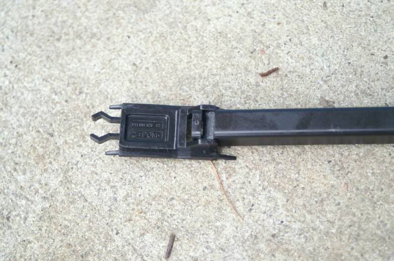

При мен проблема идва от ето тази част :
Това е водача на задната част на сенника
Счупен е и е излязъл от релсата.
Ако някой има идея от къде мога да го намеря отделно ще съм благодарен за инфото.

здравейте.. преди година си закупих е53, и едно от нещата които не работеха беше шибедаха,. бяха го изкл. след вкл. му отваряне или затваряне, се чуваше стържене, като люка не помръдваше...Закупих 2 - ра употреба и го смених целият. на старият се оказа че жилото, е скъсано, това е което се видя на първо четене, не съм го разглобявал.. цялата операция ми отне цял ден, при приятел, в сервиз той го свали и качи, ...
иначе потърсих ремонтни комплекти и намерих тук във форума при ЛАВИТАН... ЗА цена несъм питал...
ако имаш интерес за старият люк пиши...

Здравей колега,
На мен ми се счупи сенника всъщност. Него продаваш ли го отделно?
