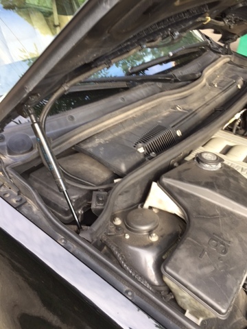

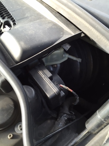

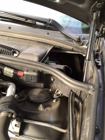

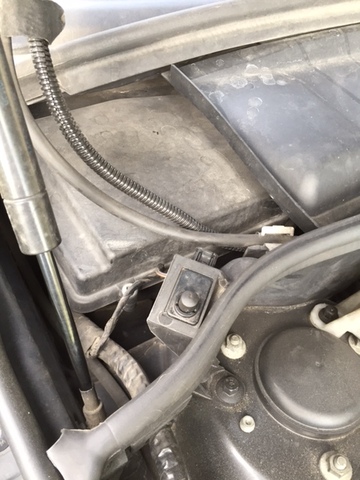

Ето снимки на монтирана сирена и бутон за предния капак.
За сирената би трябвало да има една стойка и да се монтира някъде, но аз не намерих сирена от е53 и съответно стойка.
Няма и технологични отвори, затова реших да пробия отвор в пластмасата и да закрепя сирената там.
Бутона за предния капан, само го поставяте и щраквате буксата!
