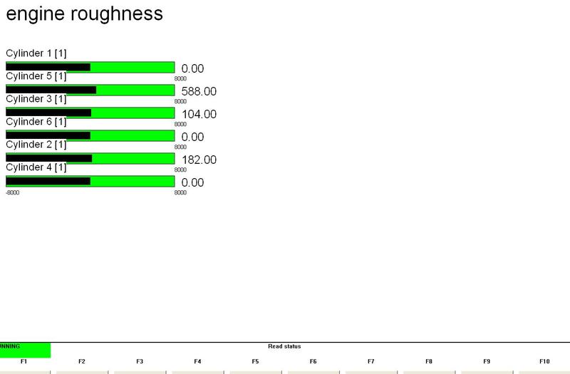

Колега, какво означава това, че прекъсват 2-ри и 6-ти цилиндър и какво точно сте хванали с диагностиката- губи се искрата, губи се впръскването от дюзите или сте гледали с INPA engine roughness

При тоя мотроник, инпа непреде :winky: провери клапаните за вентилация в капаците на главите. Почти съм сигурен,че са се скапали.
