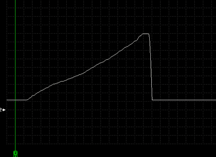

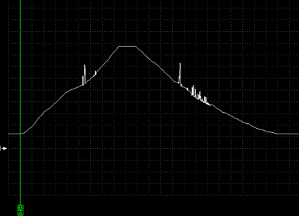

Колега, наистина съм запознат с функциите на осцилоскопа, мога да работя с него и да разчитам осцилограми. Сега ще ти обясня нагледно как се прави.
Осцилограма на изправен датчик на ТПС
Осцилограма на повреден датчик на ТПС- грешката в работата му и изкривяването на сигнала се проявява само в определен интервал на отваряне на дроселовата клапа. Разбира се има и доста други случаи.
