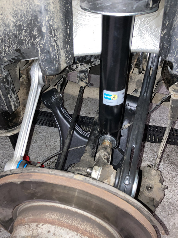

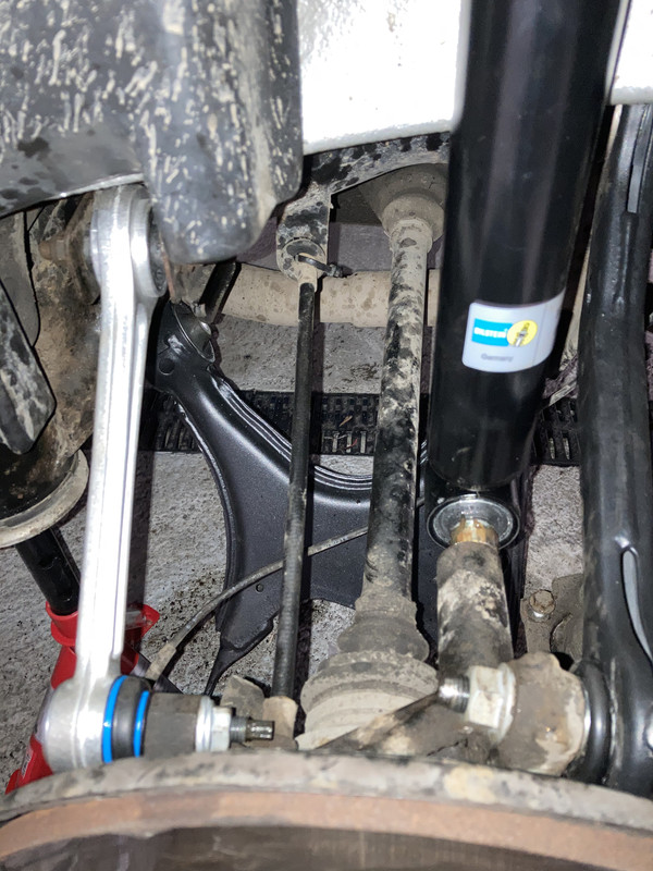

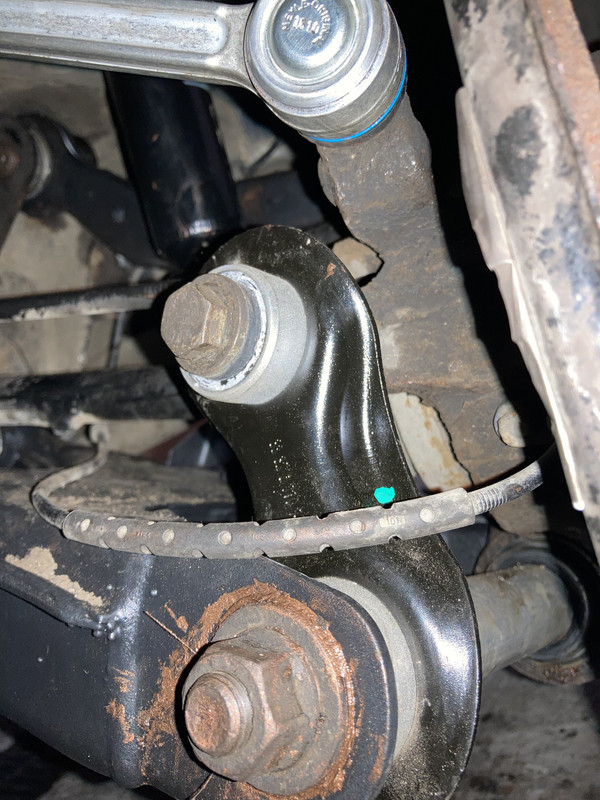

В някой от предните постове, обясних какво и как съм сменил по предното окачване, като обслужването на задното окачване остана за по-къден етап. В общи линии нещата се развиха относително бързо. Поръчах частите за задното окачване, като се възползвах от възможността за сменя всички тампони, включително и на Н-образните носачи, шарнирите на кривите носачи, а правите поръчах чисто нови. Купих и нови ексцентрични болтове, защото нямах гаранция, какво ще е състоянието има след демонтажа.
Ето как изглеждат обслужените части по задното окачване:
Толкова добре изглеждаха, че доста се зачудих дали да ги монтирам на колата
Тук пък е купчинката от всички части, в кутията бяха всички тампони и шарнири.
А тук в далечния десен ъгъл се виждат задните амортисьори, май имах и друга снимка но не я намирам:
След като събрах всички части си мислех, че идва лесната част, но се оказа че греша. Въпреки това нещата се получиха точно както исках.
И се започна с разглобяването. Първо свалих задната седалка, задната кора и субуфъра, за да достигна до задните амортисьори.
После поразглобих задното окачване, направо свалих всички железа и смених старите, ве§е амортизирани части с мовите:
И след монтажа на всичко ми остана това:
Последваха задните тампони на ауспуха и крушките на мигачите:
Приключих с железата и закарах колата на стенд, където момчетата си свършиха работата повече от добре. Ня бях сглобил задната седалка, поради предстоящото окабеляване на задната зона за ел. подглавници, подгрев на задната седалка, и ред други благинки:
Крайният резултат от прекарването и подреждането на кабелите:

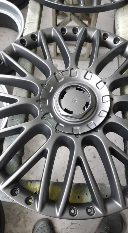

Изпратих комплекта джанти Style 101 за възстановяване на борда, проверка за кривини и изправяне ако е необходимо. Резултатът беше повече от добър:
Предстоеше им пълна реставрация и ако на горната снимка джантата е Ок, когато ги купих нещата изглеждаха доста по-различно:
Колкото и безнадеждно да издлеждат, джанти в такова състояние могат да станат перфектни, стига човек да попадне на правилните хора. На мен лично, реставрацията ми отне около осем месеца, но си струваше всяка една минута и всеки един лев, инвестиран в проекта:
Сглобяването е удоволствие, което пожелавам на вски ентусиаст лично да изпита:
Винтилите за тези джанти са малко по-различни като форма от тези, които се предлагат по родните гумаджийници и е добре да се поръчат оригинални от БМВ по парт. номер, като пристигат пълен комплект - винтил, игличка и капачка, както се виждат на последната снимка.
Всяка джанта има по 24 болта и съжалявам, че не ги снимах при разглобяването и след полирането. Разликата е огромна, а самото полиране ми отне два дена.
Капачките се сдобиха с нови емблеми, джантите с нови гуми, а колата с нова визия.

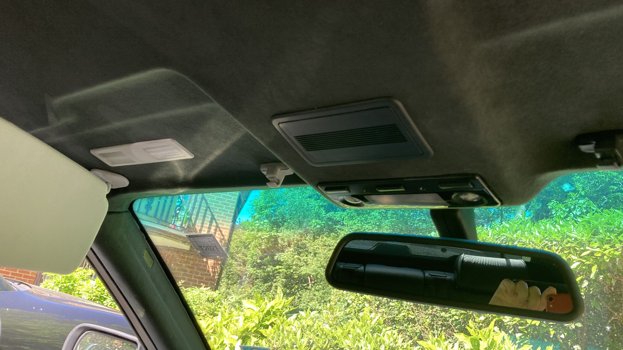

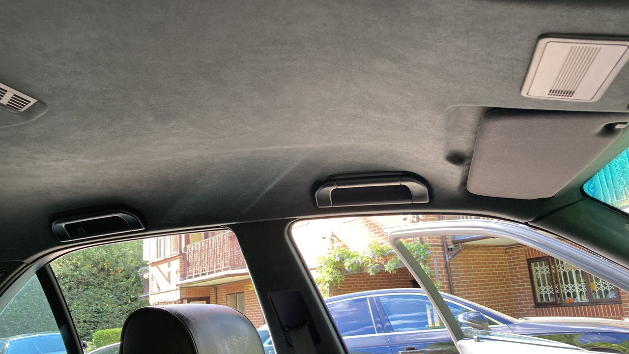

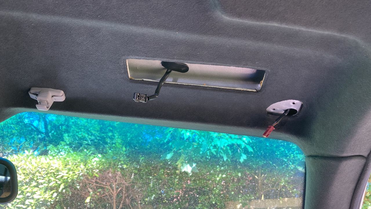

Въпреки, че смятах да запазя тавана и страничните колонки в оригиналния сив цвят, демонтажа на задните колонки за осигуряване на достъп за демонтаж на задните амортисьори, забелязах че дунапренът под плата е в състояние, при което всеки по-силен натиск върку колонката или тавана оставя перманентни следи. Това определено е дразнещо и последва среща и беседа с тапицер. Ето тук нещата загрубяха, защото се оказа, че колкото идеи имам аз за моя интериор, той има още толкова и все хубави
В крайна сметка се спряхме на дизайн, материали и цена, но нещата от един таван прерастнаха в пълен интериор.
И започнахме отзад напред и отгоре надолу, добре, че имах още една задна седалка, за да мога да я ползвам докато моята остана при тапицера за разкрасяване и добавяне на погрев. Задната седалка и облегаките към нея бяха разкроени на съставните си части, беше добавен подгрев и един лек тъмно сив елемент в средната част на седалката и облегалката:
Понеже кожата на задната ми седалка беше в много добро състояние, запазихме оригиналната черна кожа и добавихме само нова сива, която на снимките изглежда доста светла, но на практика не е.
Подгревът работи и мисля, че като цяло се получи добре.
На практика таванът беше готов преди задната седалка, такава беше и идеята, той да бъде направян и монтиран преди нея, но се оказа, че съм го снимак на по-къден етап. За самия таван и колонките избрах алкантара, но от онази истинската не имитацията и съм много доволен. Вярно е, че е скъпа, но според мен стои много по-добре от имитацията и си струва.
От снимките се вижда, че дръжките, сенниците, централният плафон и микрофонът за телефона са в оригиналния си сив цвят. Идета ми беше да сменя вси§ки тези елемнти с ОЕМ черни. За нещастие в България не успях да намеря това, което търся, но по стечение на обстоятелствата се наложи да се преместя за кратко на Острова, където още на втория ден след пристигането ми, братята англичани се отзоваха на моите нужди:
Тези благинки бяха опаковани така, че ми отне половин час да ги разопаковам. Следващите два часа бяха истинско удоволствие:

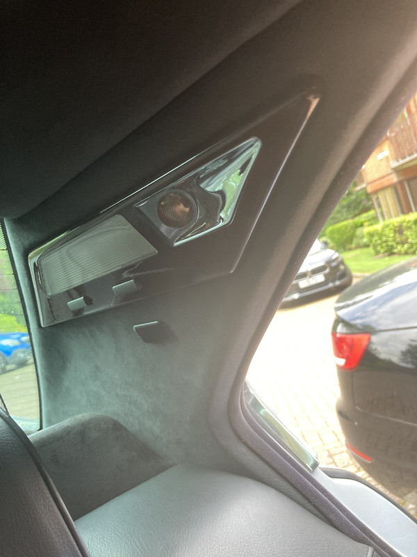

Дългичък стана този пост, но искам да гопълня още два детайла по интериора, които като начало бяха планирани да се случат след прибирането ми в България. Простоникога не съм предполагал, че ще успея да намеря, а камо ли да се сдобия с шито барче и табло в уникално запазено състояние. Поради това исках да претапизирам няколко детайла, които от доста време ме дразнят:
Нещата обаче се случиха по друг начин и претапицирането остана в историята, а колата се сдоби с някои редки благинки, заради които се наложи отнова малко да я поразглобя.
Ето и по-яките снимки
Ето и две снимки, чийто коментар ще си спестя:
Долу-горе добре се получават нещата. Има няколко детайла за доизпиване, но ще се случат като се прибера в БГ.

Не правя само тава, проектът е следния:
1. Задната ми седалка с облегалките се разшиват на съставни части;
2. Добавя се подгрев;
3. Средните части се подменят с чисто нова сива кожа;
4. Черната кожа си остана от моята седалка, защото е в много добро състояние;
5. Предните седалки се правят изцяло с нова кожа пак като задните;
6. Понеже салонът е контур, купих от БМВ чисто нова пяна за седалищните части на предните седалки;
7. По същия начи се прехвърля подгрева и на предните седалки;
8. Таванът е претапициран с оригинална алкантара - цвят Антрацит;
9. Колонките също са претапицирани с оригинална алкантара.
10. Корите на вратите ще бъдат със сиви вложки, там където са еърбеците.
Таблото и централната конзола са ОЕМ кожени и успях да ги намеря в много добро състояние.
Като пари към момента съм дал;
Пяната за седалките - около 550 лв с доставка от Германия, защото в БГ са по-скъпи.
За естествената кожа, сива и черна плюс слкантарата и труда на тапицера 2500 лв.
Подгрев за задните седалки и подгрев за предните 200 лв.
Предни седалки от контур салон с подгрев и надуване на части, за да не развалям тези, които са на колата - 400 лв.
Общо излиза 3250, но може да съм пропуснал нещо, защото купувах и разни други дреболии.
Не мога да кажа точно колко от всичкото, което договорих с тапицера е цената за алкантарата и претапицирането на тавана, защото отидох на място, аз казах какво искам, той огледа колата и направи сметка колко ще ми струва всичко. Не съм искал отделни цени за всеки елемент.

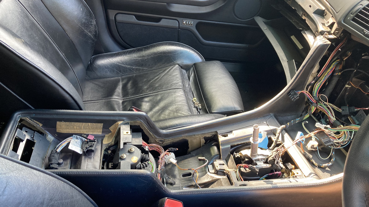

Мога да кажа, че "Е38 750i - новият ми проект" завърши успешно. На практика не смених двигателя на 728та, каквато ми беше първоначалната идея, просто си купих още едно BMW E38, но този път 750iL от първия собственик: https://youtube.com/shorts/-W8o89UFMa8?feature=share
