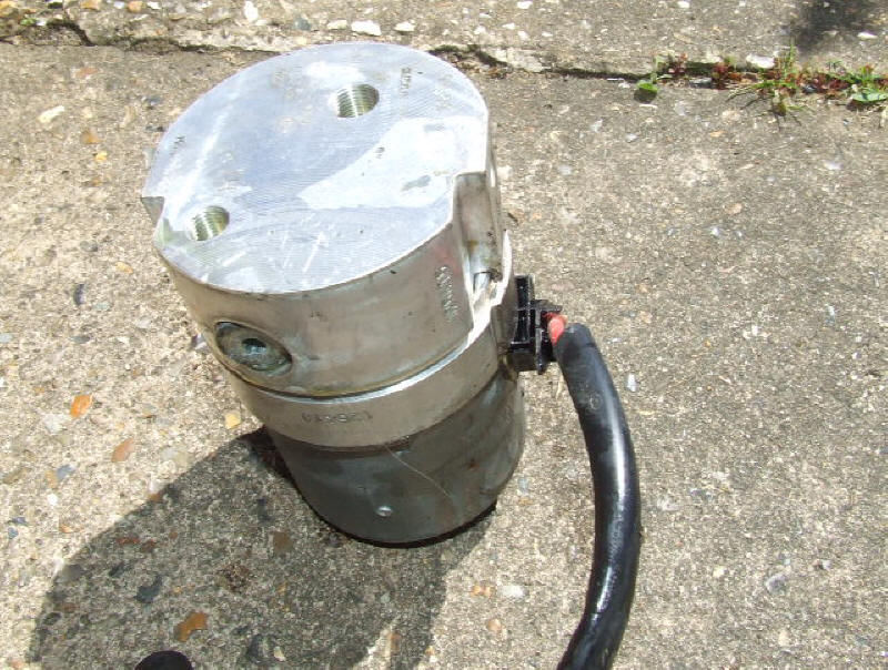

Pre-Charge pump failure
http://www.meeknet.co.uk/e38/ABS/Index.htm
http://www.meeknet.co.uk/e38/ABS/DSCF4144.JPG

ок. мерси. изглежда същото поведение и проблем
