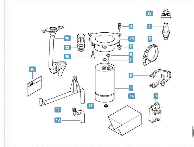

L.B.Team написа:Имам проблем с климатроника на 725тдс, пълен е, но спира да духа студено даже изобщо недуха като го пусна на макс и в купето става топло! Някакви идеи да не се е запушило нещо?!
Колега, провери буксата на датчика за налягане №4, който се намира върху дехидрататора.
Може да провериш и захранването на компресора на климатика.
