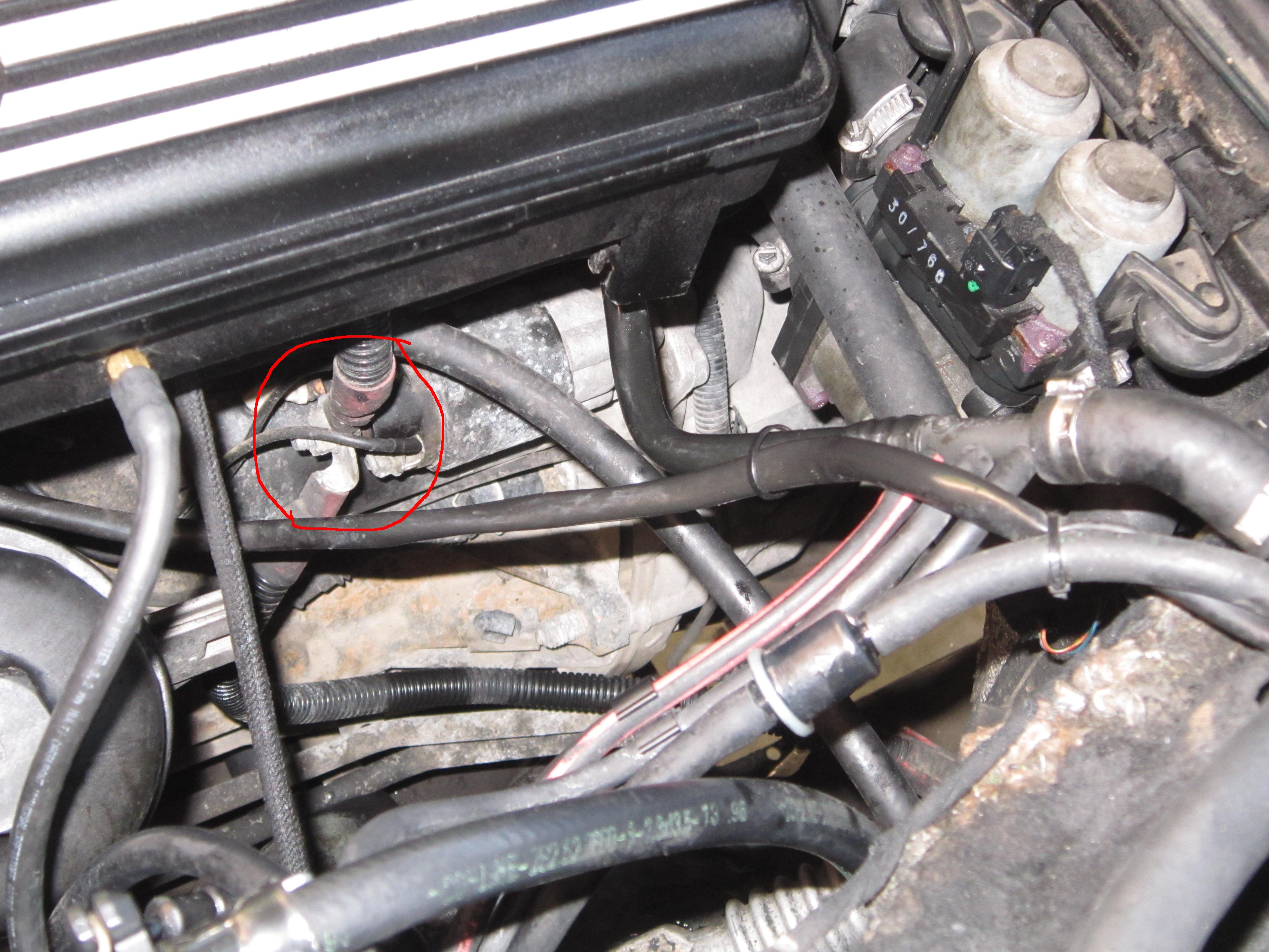

zvetiko написа:Може да провериш масата на двигателя
Това е интересно,защото точно преди да ида на бензиностанцията измих с пароструйка колата отдолу...къде се намира тази маса?

bat_gosho написа:
Сваляш, почистваш, обезмасляваш. ;)
Може да видиш и тук какво се е случило, да почистиш и т.н.

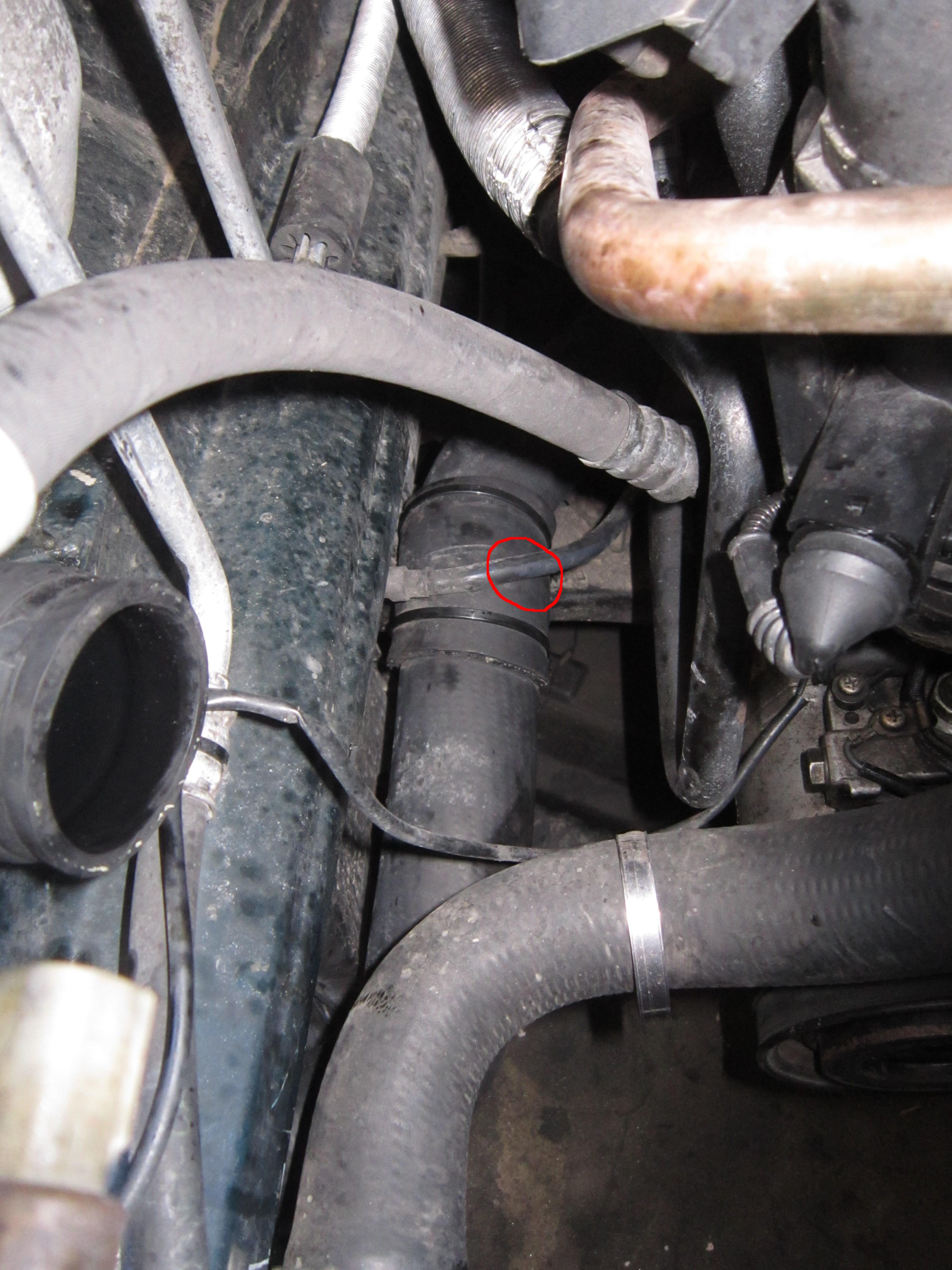

Доста неща трябва да се свалят,за да се стигне до там май,при мен нещата изглеждат така:
Иначе проблемът май се задълбочава.Преди малко като дадох на контакт се включиха фаровете сами.Също така радиото не работи.И докато е на контакт се чува щракане на релета.Филм. :confused:
