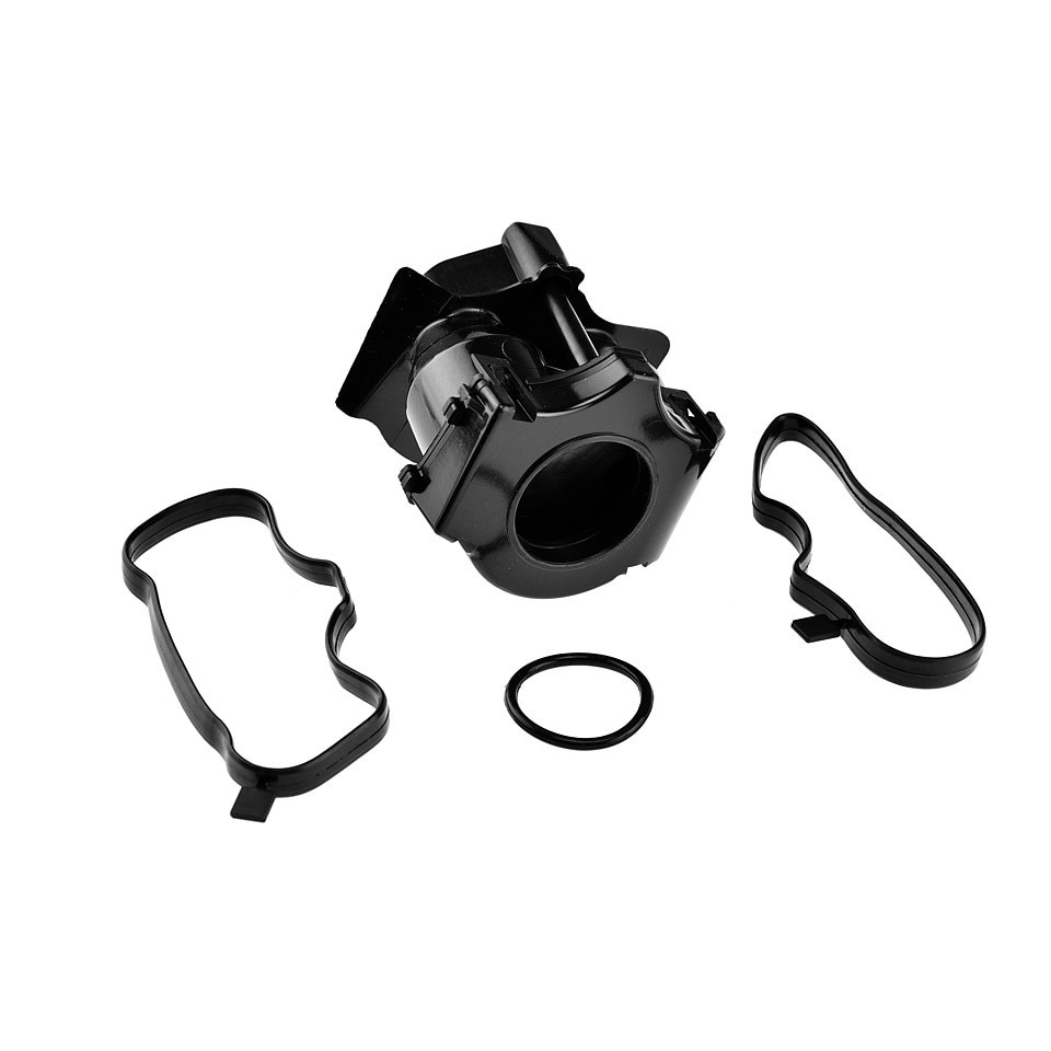

ЗДравейте ! От известно време имам проблем със загубата на масло през филтъра картерна вентилация където бива засмуквано през студената част на турбото и от там през кулера и егра и т.н. Първоначално го забелязах със омаслено маркучи пътища, но вече избива доста масло под маркуча на интеркулера който е от турбото. Първата стъпка която направих е да изведа тръба от картерната вентилация и да запуша дупката която е към турбото за да се разбере дали омасляването идва от турбото или картера. След като покарах известно време след загряване на двигателя имаше значително количество масло от изведената тръба която сложих, а турбината беше суха. Да вметна само колата е 530 фейс и преди тази процедура бях сложил Маслоотделител който принципно не го продават за модела и реших, че трябва да го има, но след него се влоши. Та поръчах чисто нов оригинален клапан картерни газове с идеята, че сегашния е фалшименто и карах едни 1000км с него, но отново виждам омасляване под маркуча на кулера от страната на турбото, а всички гумички по тръбите са сменени отново със чисто нови оригинални. Колата е стокова, всичко и е налично освен пеперудките.Не излиза също и дим през щеката, а през капачката си има леко до средно димене. Не знам към какво да се насочвам към този проблем. Приемам всякакви предложения, идеи и т.н.

Мил съм го няколко пъти и съм проверявал няколкократно гумичката за нови скъсвания или неправилен монтаж. Всичко е било точно. Просто след път като отворя капака и погледна си има прясно масло на кората под кулера, турбото (и от двете тръби на студената част) и навътре към дросела към всмуквателния колектор. Другото което мога да опитам е да сложа старата гумичка на тръбата от където тече, защото преди да я сменя омасляването беше значително по-малко. ОТделно на това.. не мисля, че също е нормално да има повече от нормално омасляване тук ::

Ясноо. Само дето аз омасляването го виждам след като махна маркуча и бръкна с пръст вътре. А иначе не омаслява външно от там. Също забравих да спомена в темата, че смених гарнитурра на капак глава. Преди ден-два сложих добавка за спиране на теча на масло на бардал и след 100тина км каране маслото беше на 90% спряло
