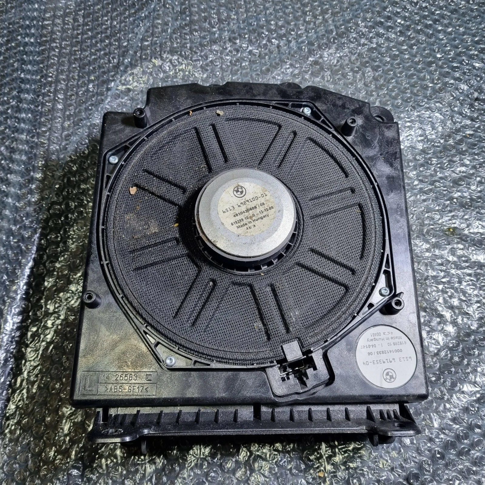

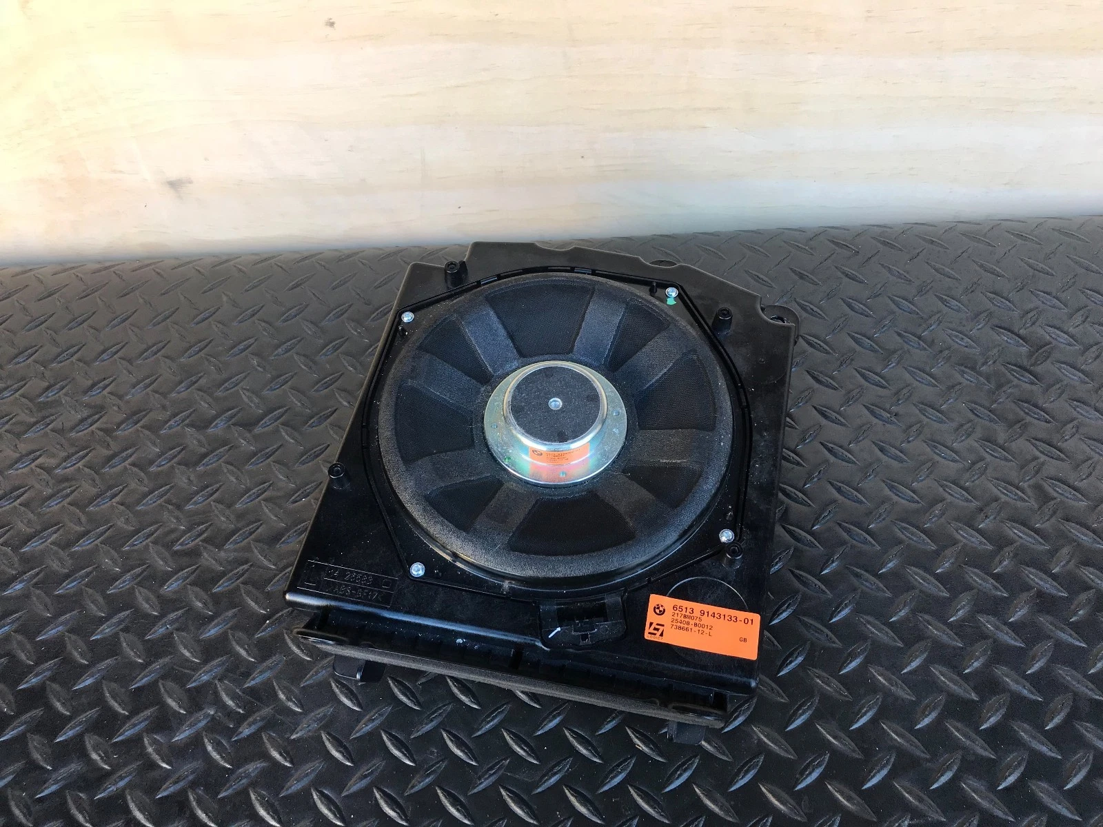

Здравейте колеги, наскоро ми изгодя десния бас под седалката и без да се замислям купих нов, когато тръгнах да го монтирам видях че пасва на мястото под седалката свири и тн, но самия говорител изглежда малко по-различно.
Ето примерни снимки на различните говорители: (най-доло в темата)
Питането ми е, има ли значение кой модел говорител ще сложа. Когато купувах колата преди има няма 7-8 години, момчето ми каза че е с ретрофитнат Hifi.

Здравей, белият етикет е основната музика, оранжевият е Logic7 и държи на по- голяма мощност. Желателно е двата говорителя да са от един и същи тип.
