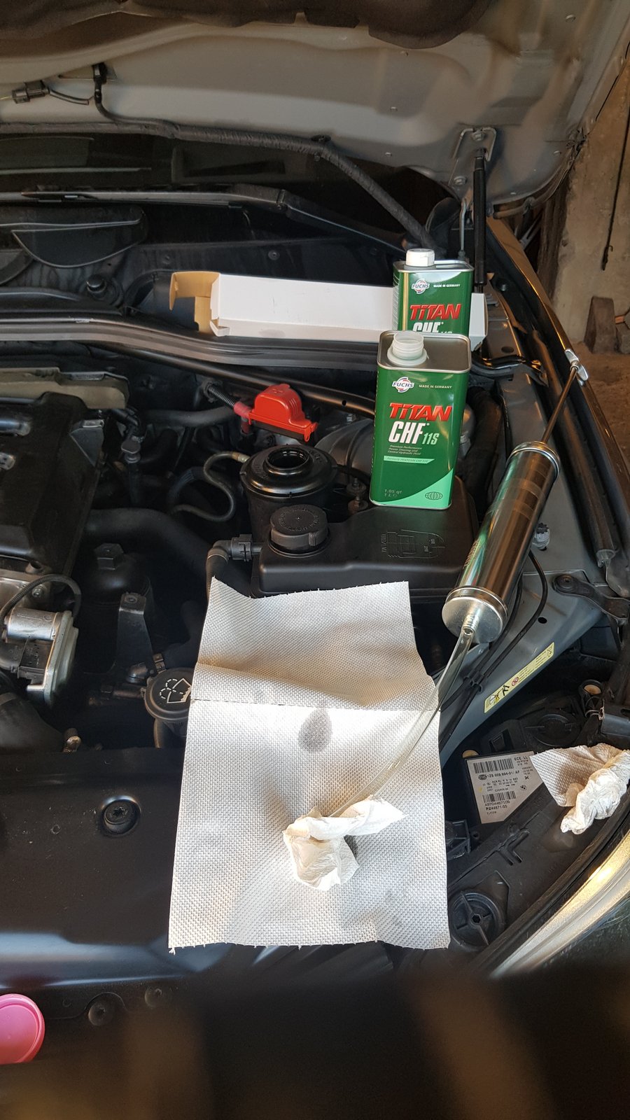

Та, какво правихте днес по колите си?
Аз смених профилактично хидравличната течност. От 3г притежавам колата и това беше единствената течност, която не бях сменял.
И добре, че го направих - някой тулуп беше сложил обикновен ATF, вместо CHF 11S.
Не ми се занимаваше да откачам маркучите на охладителя и просто изсмуках течността от казанчето, напълних новата, въртях десетина пъти волана наляво-надясно, после пак източих, пак напълних и отидоха двата литра, които бях купил.
Сега течността е почти бистра, просто трябваше и трети път да промия.
П.С. Колата ми е с активна рейка и казанчето събира приблизително 900ml.
