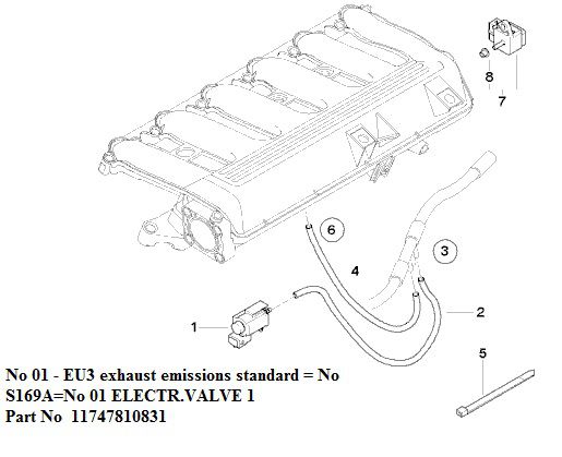

ЗДР. Колега Това е клапан за контрол на вакуума на EGR
PIERBURG Vacuum Control Valve (Electronic Type) 11741742712
ето ти схема за свързване >>>
P.S. дай точен модел на колата и мотора за да ти прикача точната схема тази в случая е примерна . :bchug:

saleene написа:ЗДР. Колега Това е клапан за контрол на вакуума на EGR
530Д 218кс
Клапите са махнати и на тяхно място имам тапи... Трябва ли да го монтирам по схемата или по евентуално по нова такава ?

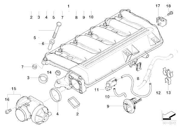

Хан Крум какво е казал не много ясно но маркуча с вакуума отива в EGR клапана а и са си го написали "Дойчовците" или позиция 15 е "пеперуда" ?! ;) :lol:
ето и още една схема не знам на коя ще се ориентираш по-добре в случая позиция 11 >>>
Мнения: 584
