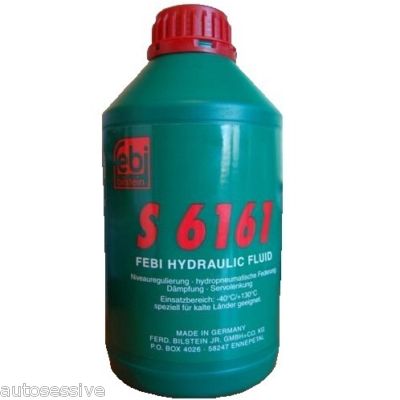

Някой ползвал ли е такова масло за хидравликата на е60?

Alkapone написа:Някой ползвал ли е такова масло за хидравликата на е60?
Да покрива CHF11S стандарта, промих на Е65цата с динамик драйва с това и съм доволен.
