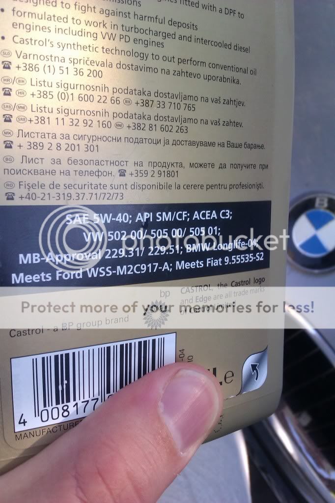

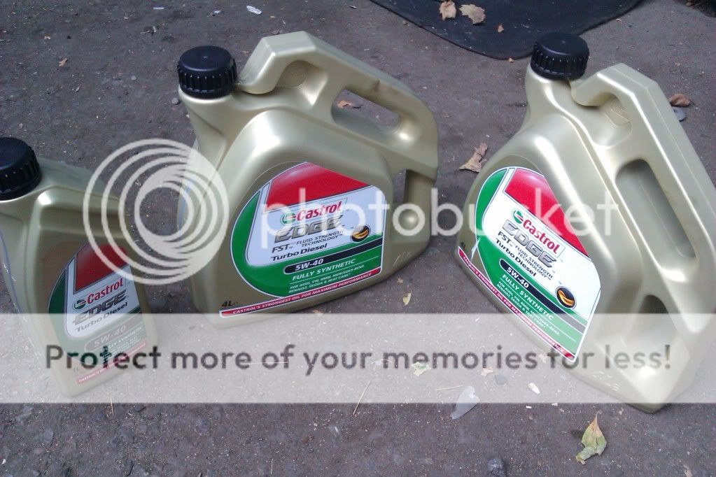

Тъй като само преди броени километри съм сменил двигателното масло,мога да направя забележка към горното мнение.Кастрол Едж-а 5В40 също е в лонглайф 04 категорията на БМВ,моля чукнете на Specs and Approvals в приложения линк,че ме мързи да снимам задния етикет на тубите:
http://www.opieoils.co.uk/p-60457-castrol-edge-5w-40-a3b4-advanced-synthetic-engine-oil.aspx
Главни разлики в спецификацията на двата вида вискозитет са дали ще се ползва за двигател и с катализатор и с твърд филтър или само за по-старите версии само с катализатор.Има достатъчно писано за това в чуждите форуми.

Ето все пак и снимки,ясно се вижда какъв лайф си е и 5В40.

Да не говорим че е напълно погрешно схващането че разбираш ли като навърти еди-колко си километра двигателя и давай да променяме вискозитета му с по-плътен такъв,за да не го гори.Аз поне досега не съм видял таблица с километри пробег и срещу всеки пробег БМВ да препоръчва различно масло.Маслото за даден двигател е само един тип,ако ще и на 1М километра да стане.При евентуалното му ''горене'' трябва да се търсят причините и да се отремонтират а не да пълним двигателя с боклуци.Маслото при турбодизела е важно и за турбината и за ЕГР-а и за катализатора и твърдия филтър,та експерименти кому са нужни???
Нета е пълен с инфо,ако не от личен опит и с четене става.
