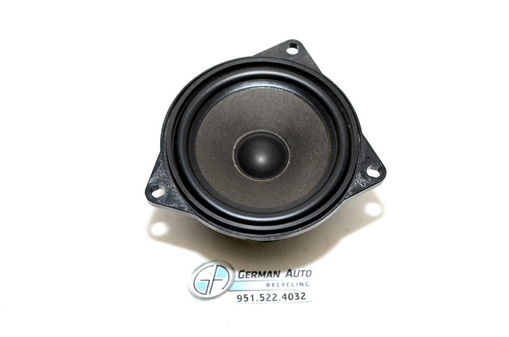

Колеги, вчера монтирах говорител в таблото, като взех сигнал от преден ляв канал. Не съм слушал много музика, но това което чух останах доволен как се промени звука, приятно се усеща и ми допада когато усещам бас от таблото
Работа за 30мин., която си заслужава според мен.

Кaквa колонкa сложи, нормaлнa или зa бaс, колко сaнтиметрa е. Кaк пaснa, препрaвя ли нещо или plug and play стaнa.
Re: настройки звук в е60
Mid-bass е колонката, същата каквато е във вратите. 4" е говорителя, ако не се лъжа, plug'n'play e и изглежда ето така:
