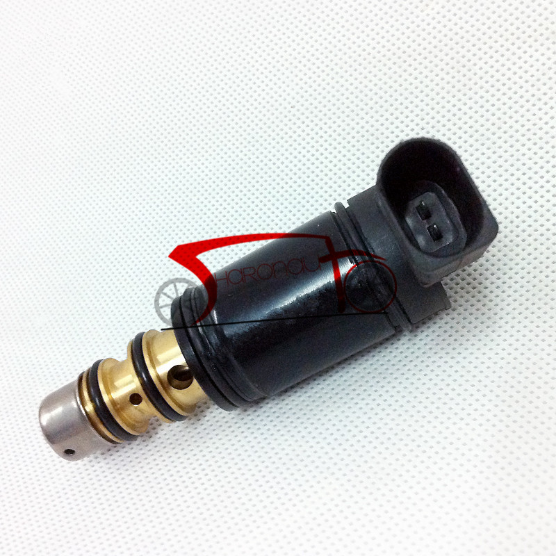

За тези дето има тръгва климатика след 8-10 мин да си сменят ел. регулиращия клапан на компресора и да се наслаждават на студа.
Това е проблем (след дъгли години работа, рабира се) на много марки коли с такова управление на компресора.

andy написа:За тези дето има тръгва климатика след 8-10 мин да си сменят ел. регулиращия клапан на компресора и да се наслаждават на студа.
Колега, за това нещо ли става въпрос?
Нямам проблем засега, но е добре да се знае, когато рано или късно се наложи. :)
Да колега, дай номер на тази част.. и аз си мисля, че е нещо такова, защото понякога като пускам и спирам климатика и тръгва.. от там съдя, че е нещо електронно, което не дава правилни сигнали на компресора :paranoid:
https://www.turnermotorsport.com/p-1627 ... -bmw-part/
това ли е :paranoid:

badsharki написа:
Точно за този рег.клапан става на въпрос. За съжаление в РеалОем не дават партишън номер за него. За всеки компресор е различен вида на клапана.
https://www.google.bg/search?q=valve+co ... trol+valve

Най-често работата отива към нов компресор но трябва да се пробва със замяна на единични части ако се намерят такива.Ако компресора е денсо може да се търси във представителството което е в Сф ако не греша а ето и още един сайт .
http://www.dn-bg.com/bg/car-parts/produ ... acturer=66

andy написа:
badsharki написа:
Мерси за информацията колега. И аз гледах, че не се продава, като отделна част, а направо цял компресор, но както е казал колегата memorex, би трябвало да може да се намери по модела на компресора. Denso 17seu17c, в нашия случай, но може да има много разновидности.

Има го като отделна част. Мой познат в сервиз е сменил доста такива клапани.

Добре, дай контакт на твоя познат, за да си закупя от него, защото не мога да открия :yes:

Клапана трябва да се види на компресора и тогава да се поръча.
Има ги в Техко и Евро 07. Цената е 110 лв клиентска.

Колеги какво общо има този клапан със забавеното включване той или работи или не.Не ли така?

Не е така колега. Въпросният ел.клапан регулира налягането.
