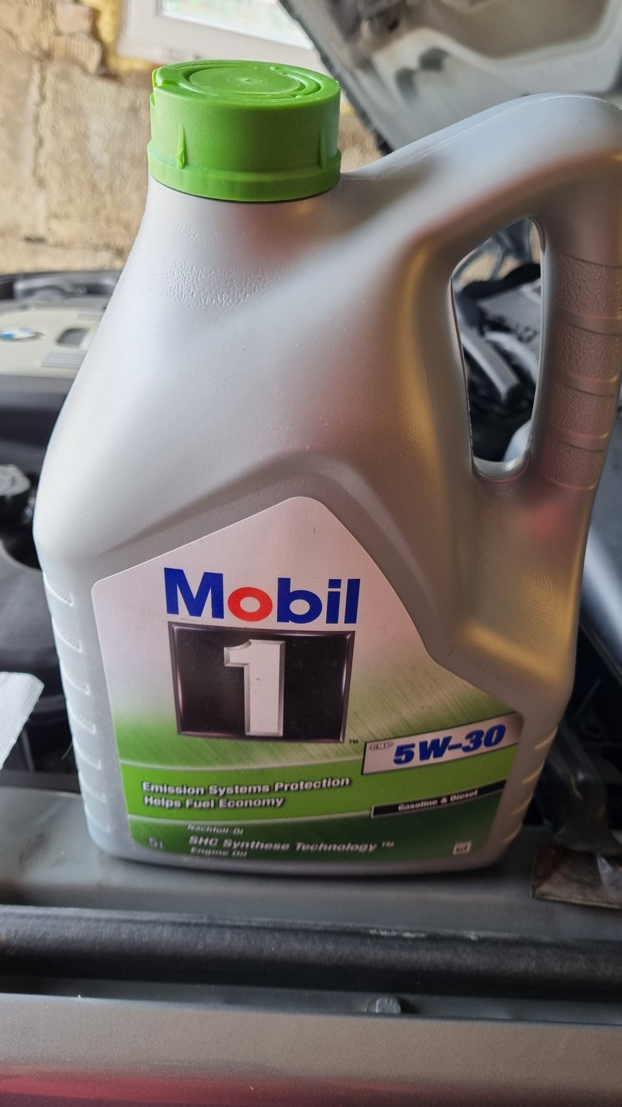

Поръчах масло Mobil 1 ESP Formula 5w30, но дойде ESP 5w30 (без да пише "Formula").
Има ли от какво да се притеснявам или надписът Формула е премахнат след еди коя си дата (както и променена рецепта предполагам)?

Re: С какво масло карате и на колко километра го сменяте.
А пише ли Longlife-04?
Mobil 1 ESP Formula 5w30 още преди няколко години(мисля след 2016), бе заменено от ESP 5w30. Основната разлика е в базата, у второто тя е GTL вместо хидрокрек.
Това на снимката трябва да е Хидрокрек (SHC пише)
Няма одобрение за Longlife-04:
datchko написа:Поръчах масло Mobil 1 ESP Formula 5w30, но дойде ESP 5w30 (без да пише "Formula").
Няма от какво да се притесняваш колега, маслата на Мобил са едни от най-хубавите, правени по най-модерни технологии и рецептури. Това, че няма допуска на ЛЛ04 не е проблем, маслото е почти същото като предишното, главната разлика както писах по-горе е в базата, като се смята, че новата е с още подобри характеристики от старата. Иначе за самия допуск - след промяната в цялата им премиум линия и прехода на GTL, нито едно от новите масла няма вече допуск на БМВ. Предполагам, че това е умшлено направно, по искане на Шел който произвежда и продава GTL маслата на Мобил, да не им правят конкуренция като производител на ОЕМ масла за БВМ. Т.е. проблем с това могат да имат само колите които са с гаранция, в нашата тема е60/еЕ61 хора с такива отдавна няма.
zaharia написа:datchko написа:Поръчах масло Mobil 1 ESP Formula 5w30, но дойде ESP 5w30 (без да пише "Formula").
Няма от какво да се притесняваш колега, маслата на Мобил са едни от най-хубавите, правени по най-модерни технологии и рецепти. Това, че няма допуска на ЛЛ04 не е проблем, маслото е почти същото като предишното, главната разлика както писах по-горе е в базата, като се смята, че новата е с още подобри характеристики от старата. Иначе за самия допуск - след промяната в цялата им премиум линия и прехода на GTL, нито едно от новите масла няма вече допуск на БМВ. Предполагам, че това е умшлено направно, по искане на Шел който произвежда и продава GTL маслата на Мобил, да не им правят конкуренция като производител на ОЕМ масла за БВМ. Т.е. проблем с това могат да имат само колите които са с гаранция, в нашата тема е60/еЕ61 хора с такива отдавна няма.
Благодаря!
Допускът честно казано не ме притеснява, циганията с ДПФ-а отдавна е свършена от предишния собственик.
Просто търся качествено масло, последните 2 смени ползвах Ravenol VST и двигателят ми го харесва много - работи тихо, не харчи особено много (в сравнение с Castrol Edge) и т.н, но цените станаха доста по-високи отпреди година, например.
Та, реших да пробвам масло, което не бях ползвал досега, спрях се на това само заради твои коментари по-назад в темата.
Засега ми допада, ще пиша след няколко стотин километра, пък да видим.
