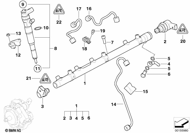

Re: Бързи въпроси и отговори
Мнение от KpuB4o » 21 Окт 2023, 21:49
Колеги кое от схемата е датчик на рейла 2 или 3 Изображение Виждам че 2ката е 740лв, 3kata e 500лв струва ли си да се експериментира със втора употреба или да залагам на сигурното ? Благодаря :bowdown:
