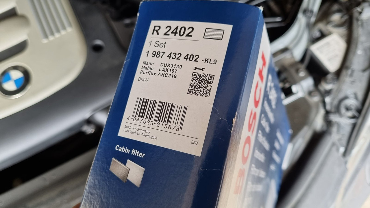

Днес си смених филтрите за купето.
Сложиш Bosch R2402 (1 987 432 402), който е комплект от 2 бр.
Лошото е, че ги неглижирах много дълго време - новите са произведени 03.2021, старите са 01.2018г.

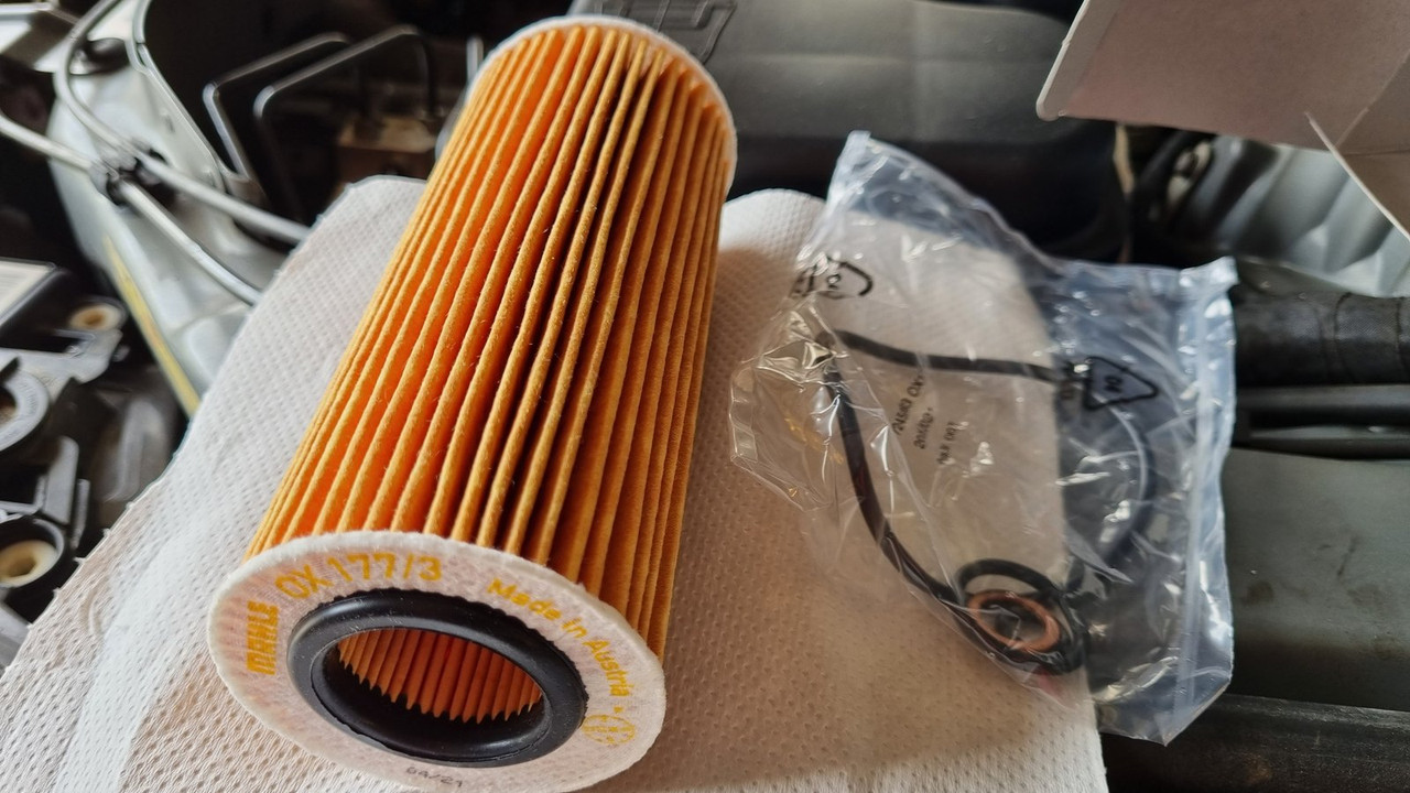

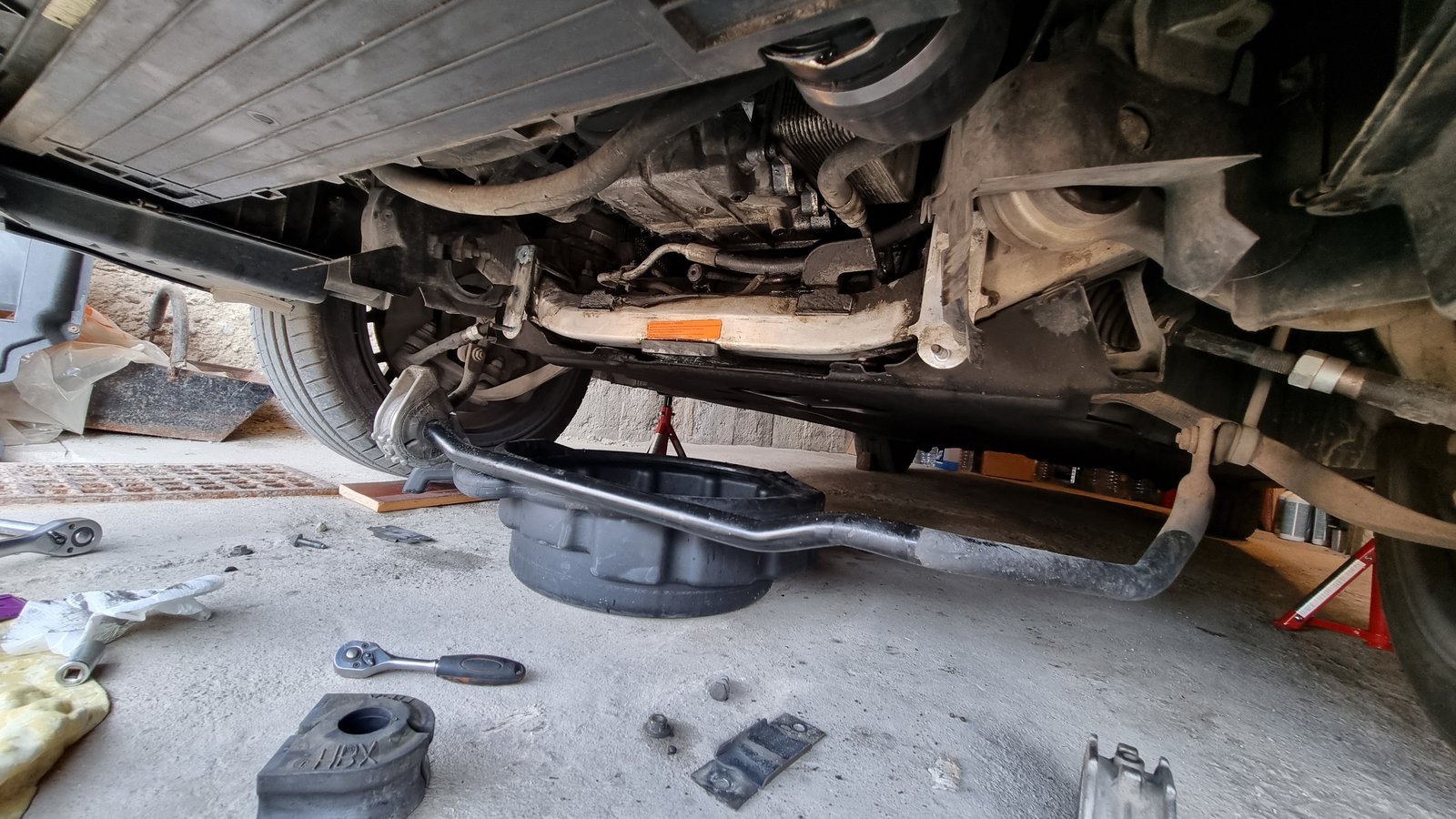

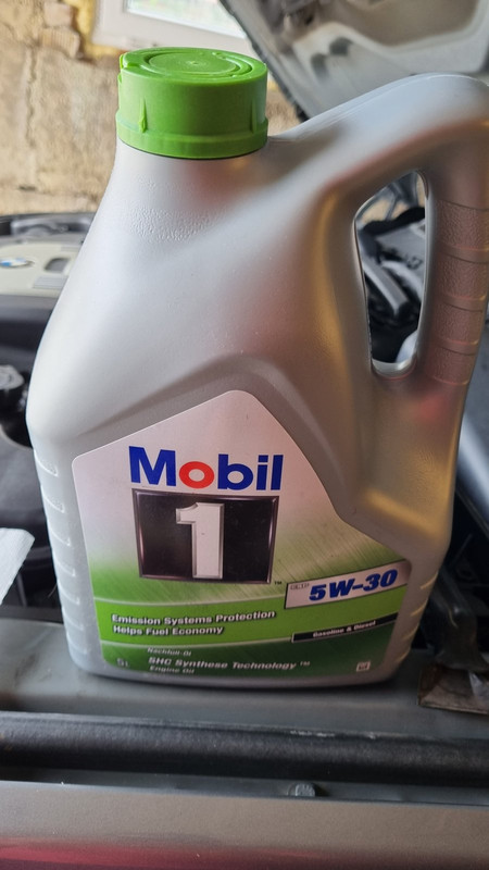

Re: Кой какво прави днес по колата си + DIY
Мнение от datchko » 20 Юли 2021, 17:52
Смених си маслото.
Този път не взех оригинален филтър, а на Mahle OX 177/3D (реално оригиналният е такъв);
Реших да пробвам с Mobil 1 ESP 5W30, след няколко дни ще пиша как се държи мотора с това масло.
Мнение от datchko » 02 Авг 2021, 21:37
Да се ъпдейтна за маслото:
~1000км по-късно съм много доволен, много тихо работи двигателя.
Занапред ще видим кога ще се предаде.

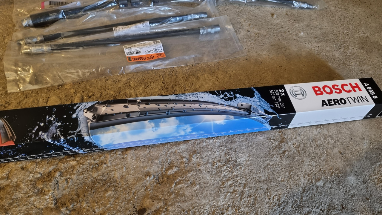

Мнение от datchko » 16 Авг 2021, 16:04
Днес най-после стигнах до смяна на акумулатора:
Bosch AGM 95Ah. Регистрирах, кодирах, всичко точно.
Смених и чистачиките:
Дойдоха произведени април 2021.

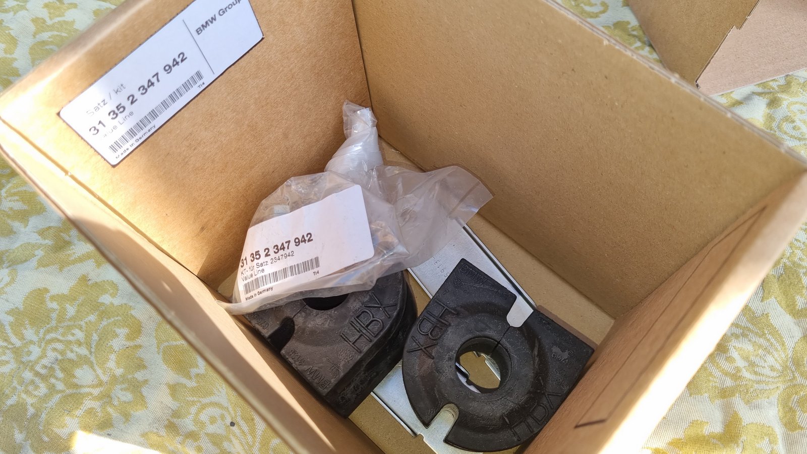

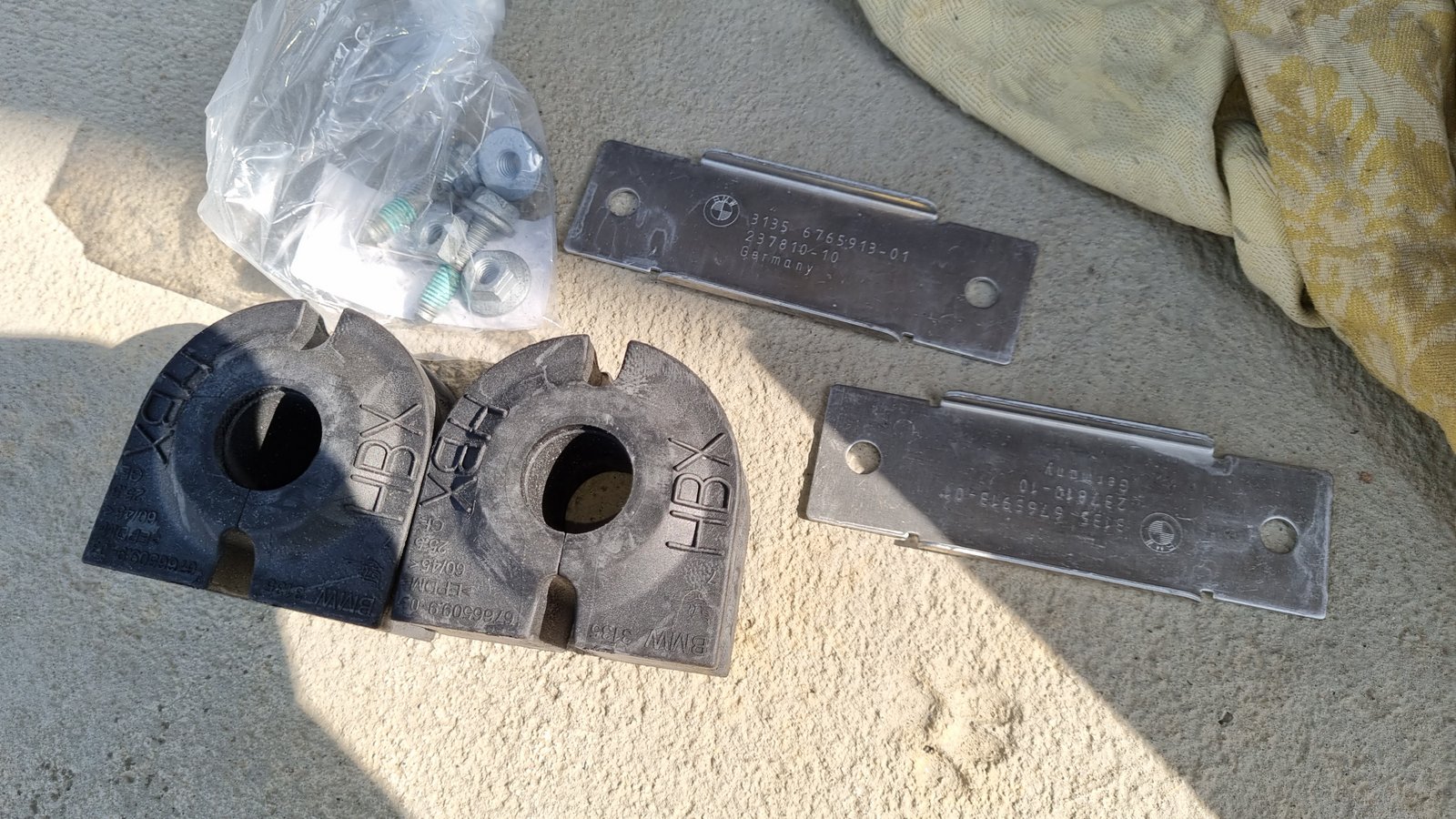

Мнение от datchko » 27 Сеп 2021, 15:10
Смених си тампоните на стабилизиращата щанга.
Номера по Value line е 31352347942 - 25.5мм (колата ми е с М-окачване).
В старите можеше да провреш клечка за зъби без проблем :mhihi:
P.S. Вече го няма досадното тропане в предницата, а мислех, че съм за тампони на носачите.
Също и колата се усеща доста по-стабилна. :lalala:
