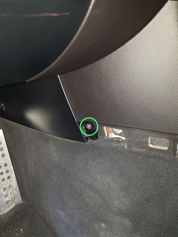

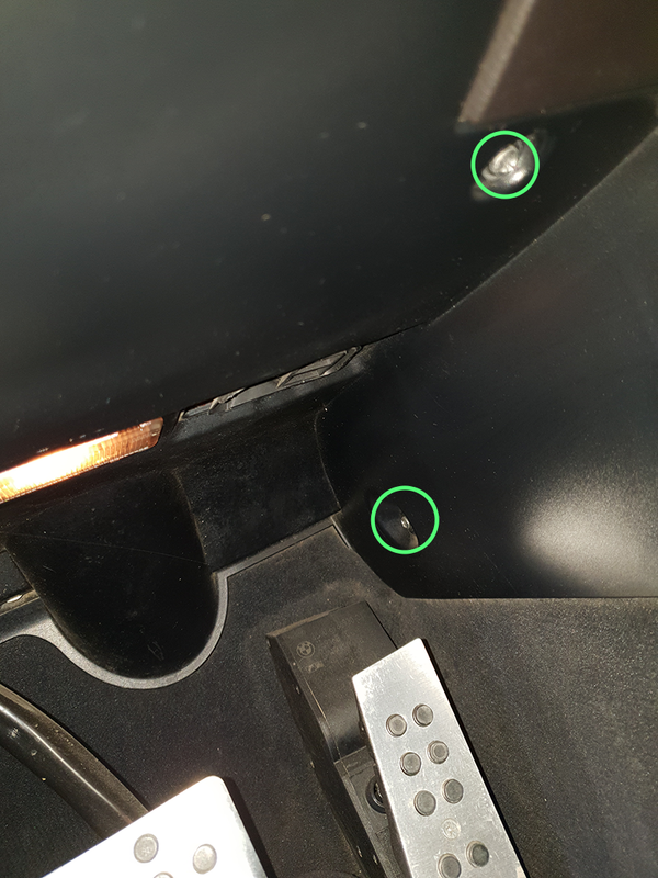

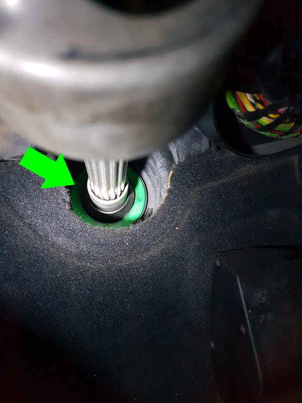

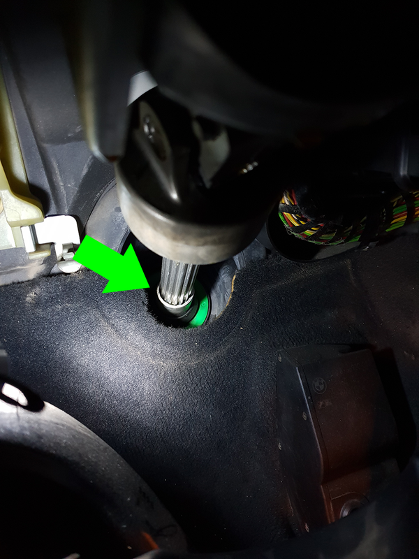

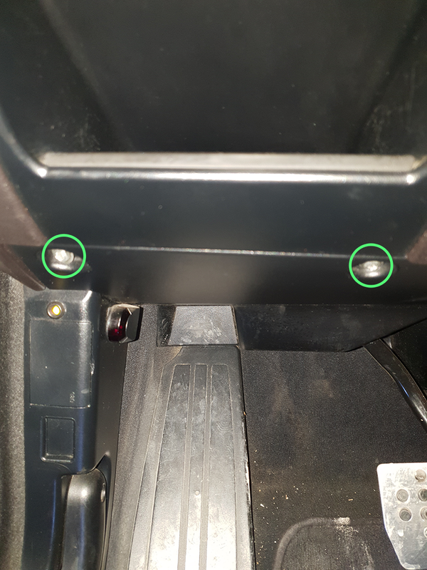

Мнение от xclusive » 11 Дек 2018, 20:17
Ето снимките, този път звука изчезна веднага след пръскането.

Мнение от bokouser » 12 Дек 2018, 12:38
Благодаря,
Само още един въпрос, къде точно има триене, къде има нужда от смазване, червената, синята или жълтата стрелка?
