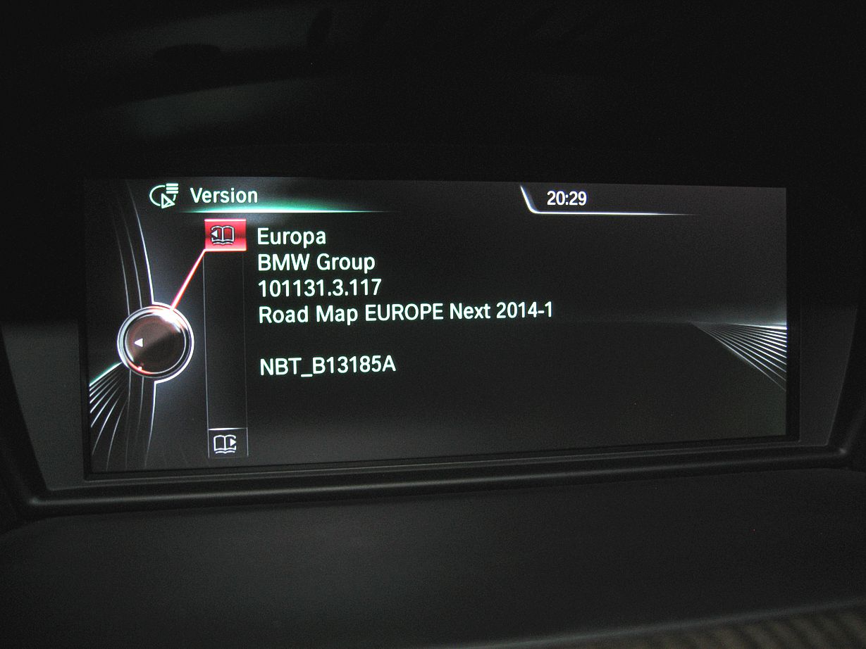

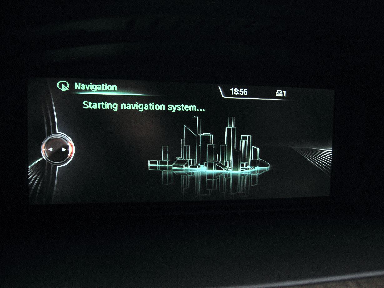

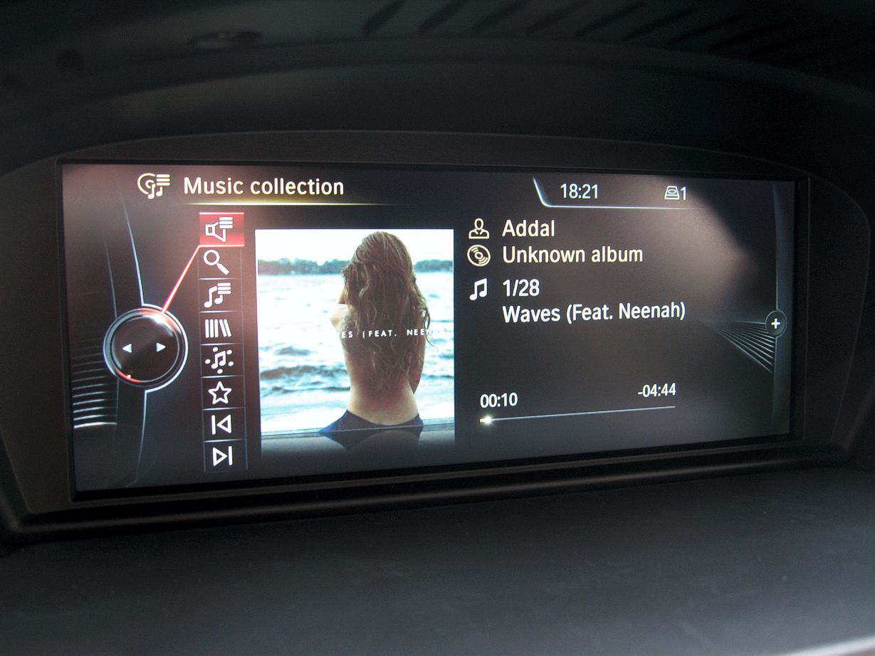

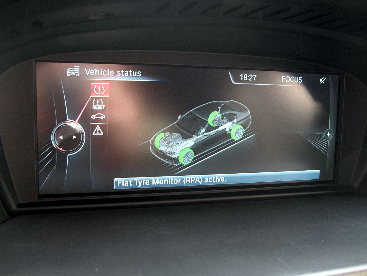

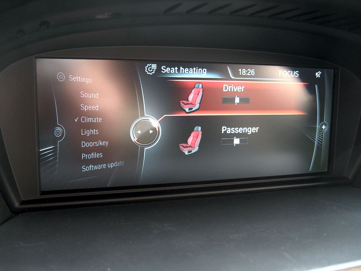

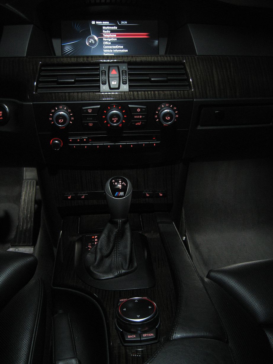

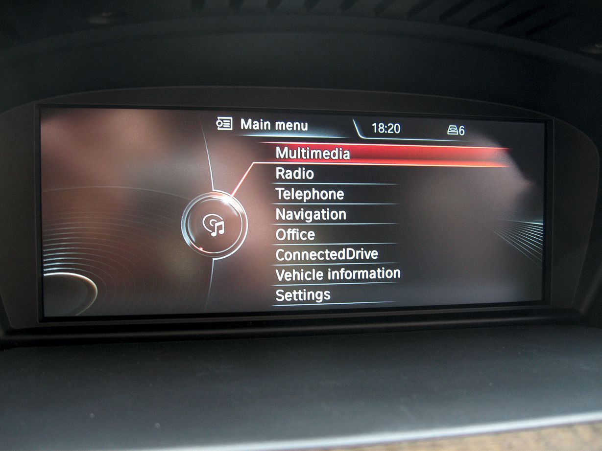

И така има още 2-3 неща, с които трябва да се занимавам, но в крайна сметка резултата се получи нещо такова:

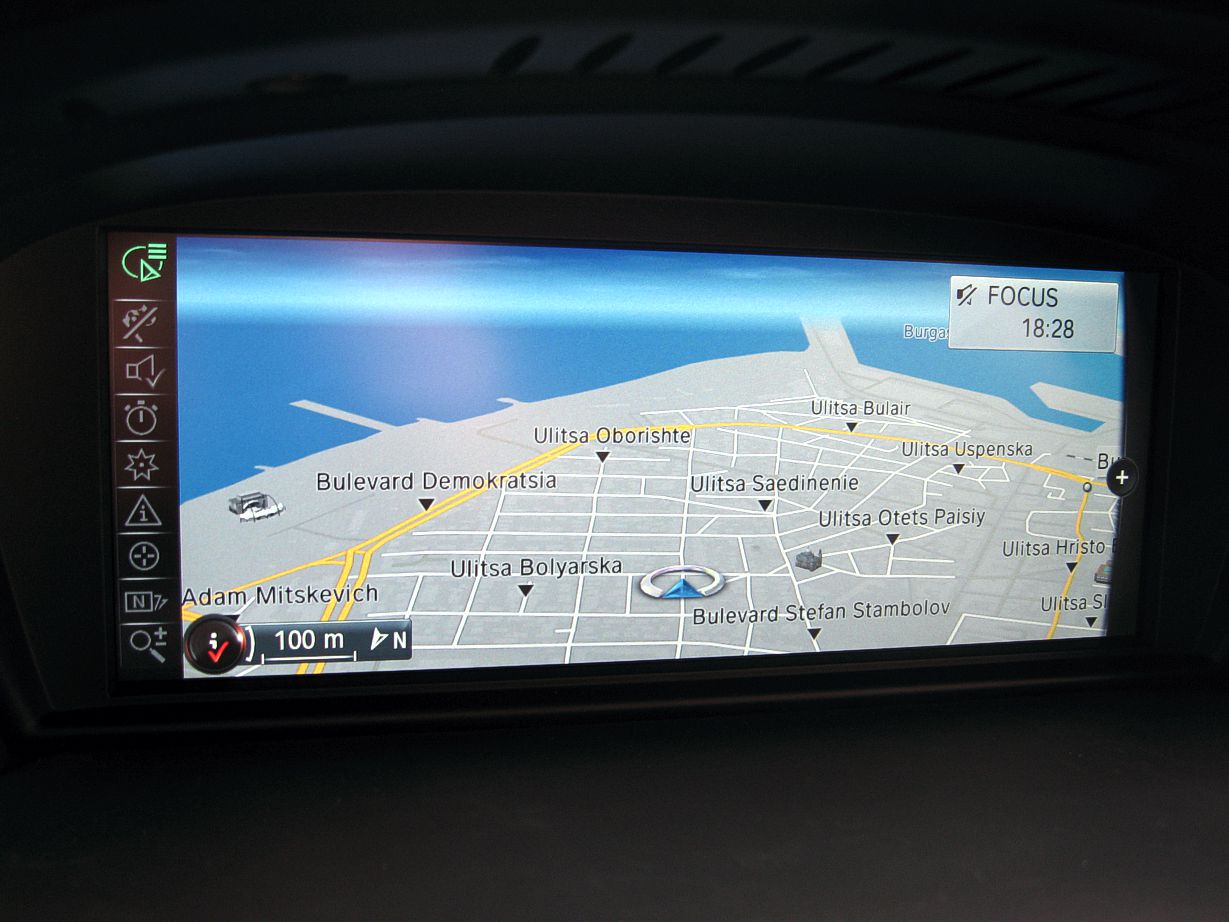

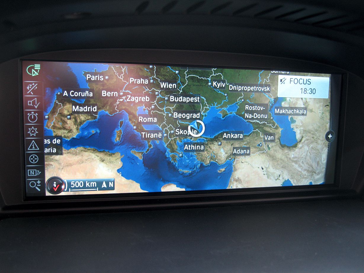

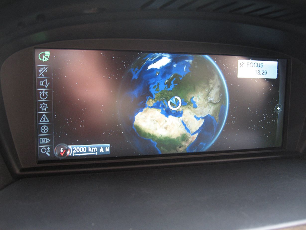

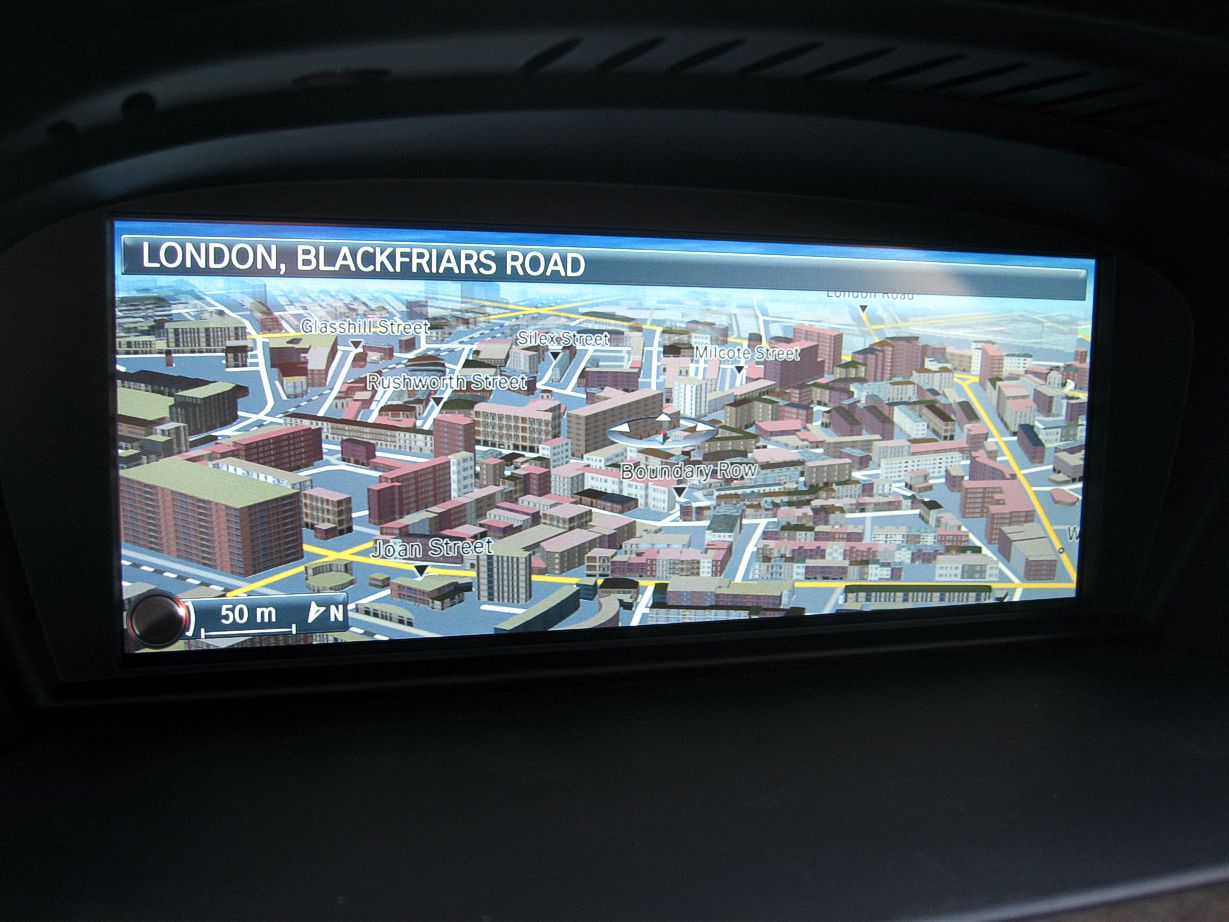

Навигацията
Естествено в някоя по-цивилизована държава изглежда по този начин
Основното меню

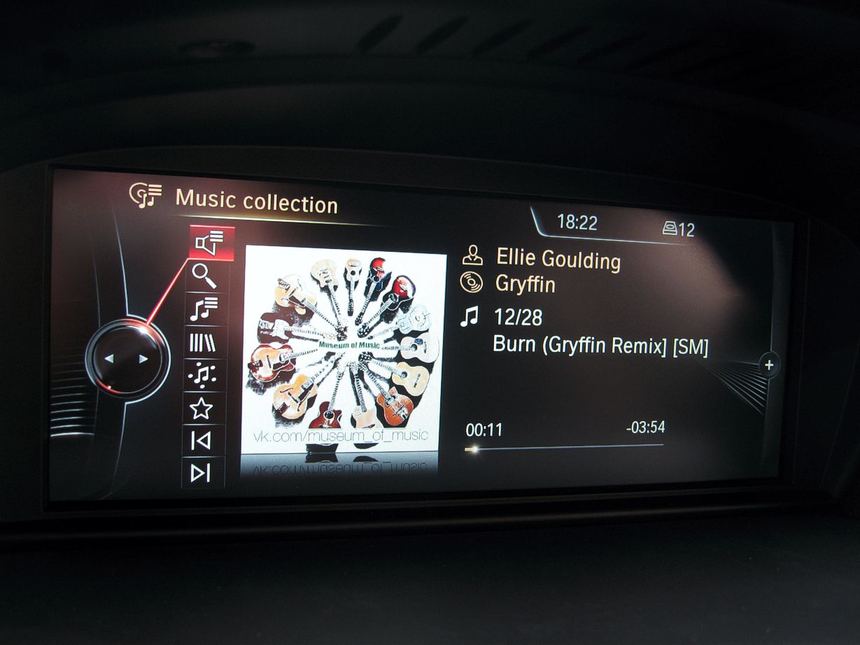

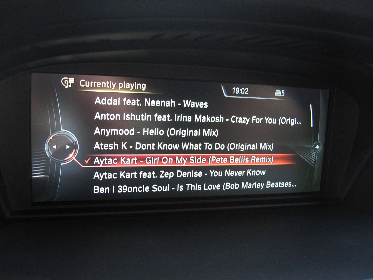

Новия изглед на мултимедията - съвсем различен, показва cover art където е наличен в mp3-ката, имената се изписват целите без да се режат

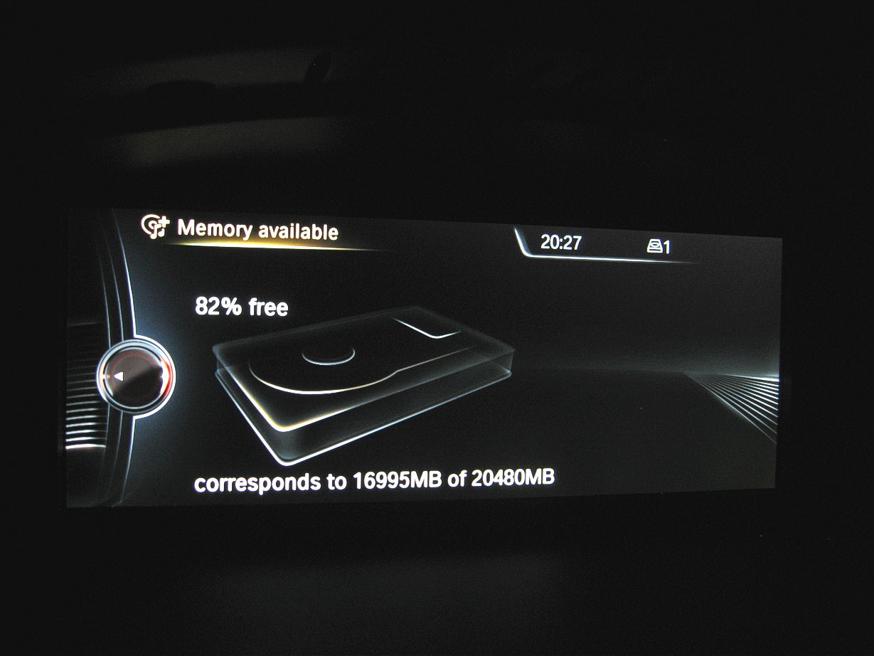

20GB от хард диска са заделени за музика

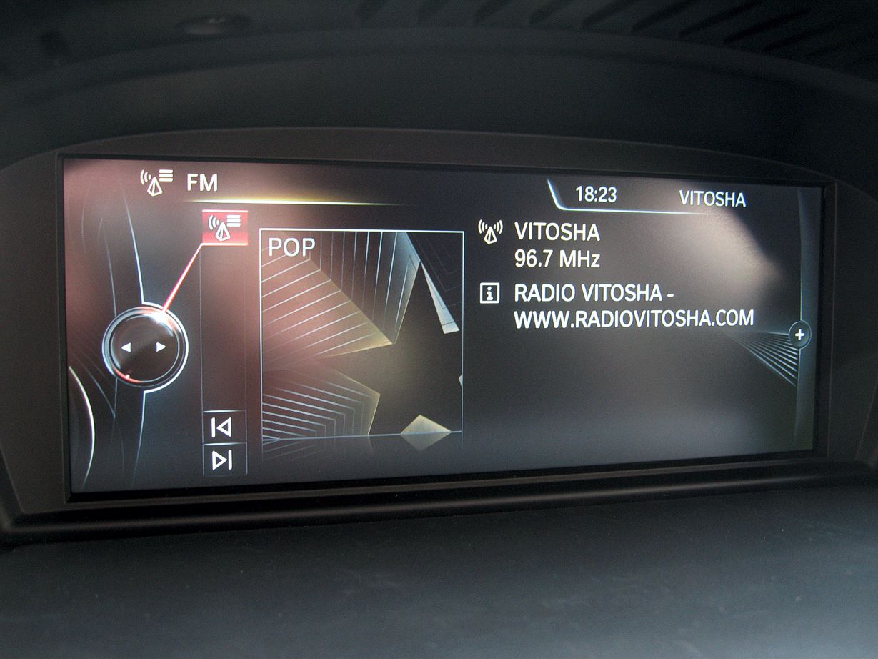

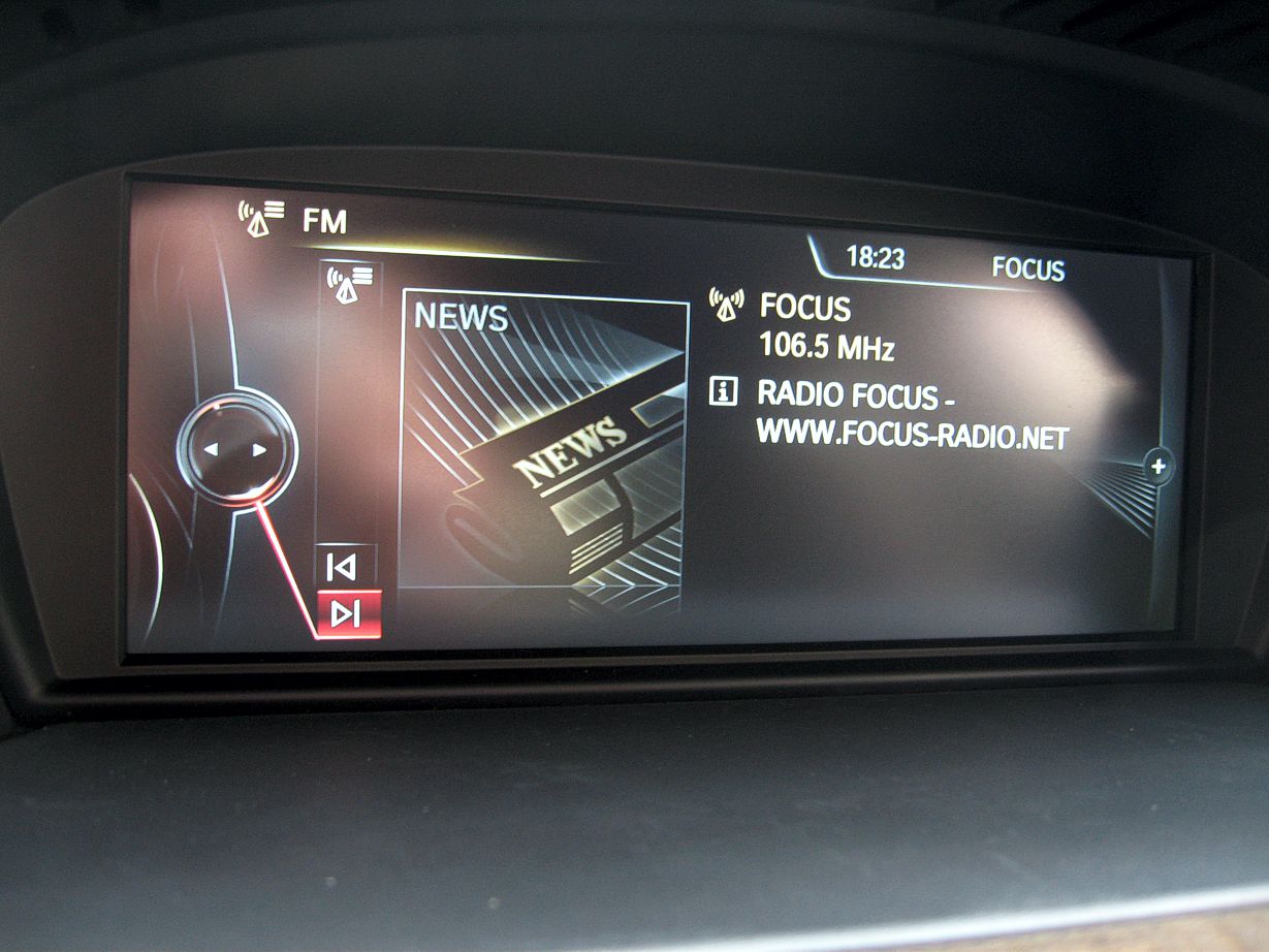

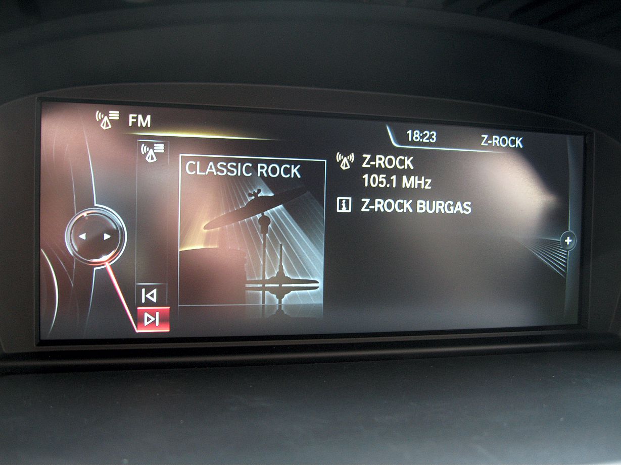

Новия изглед на радиото

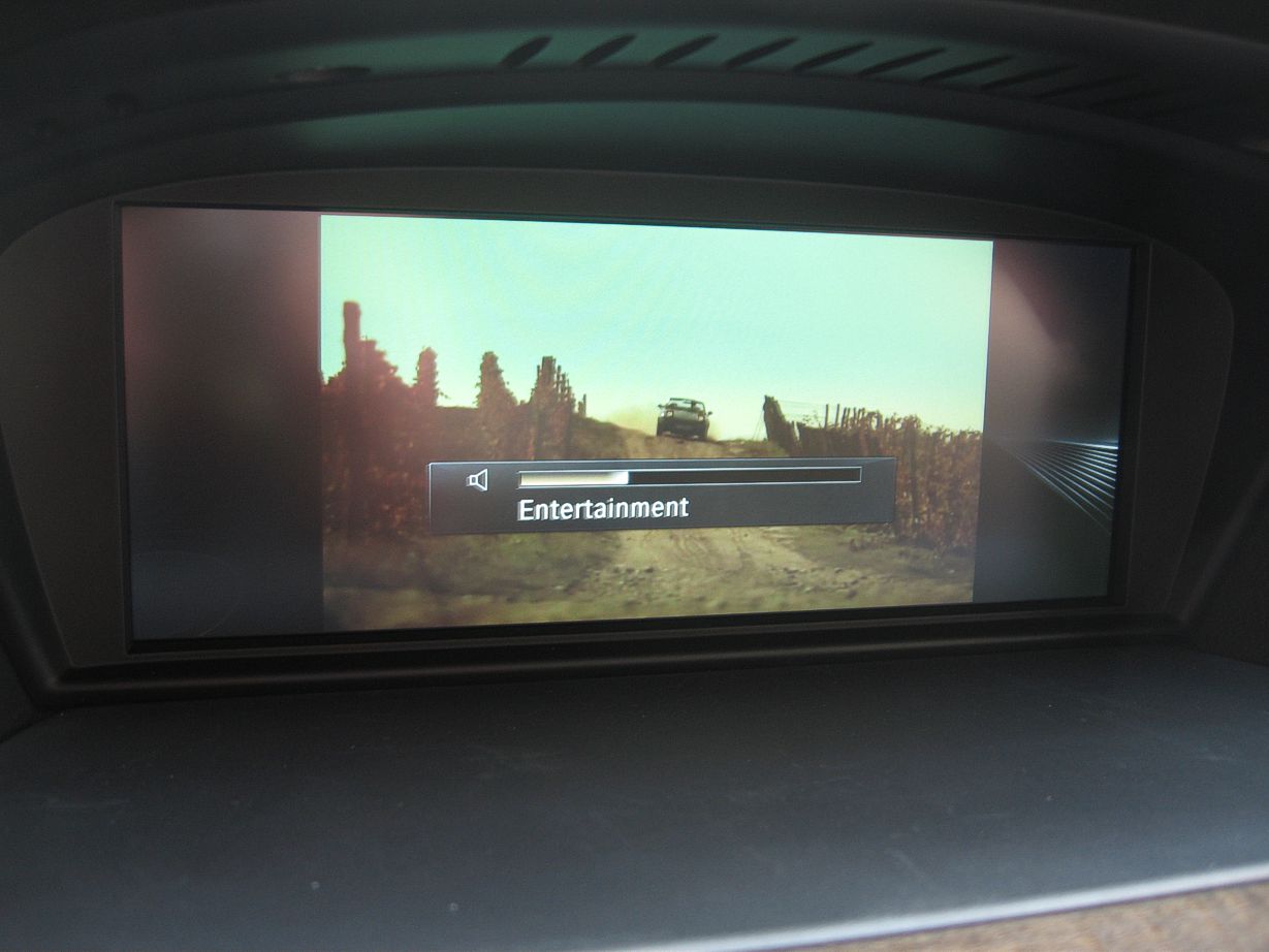

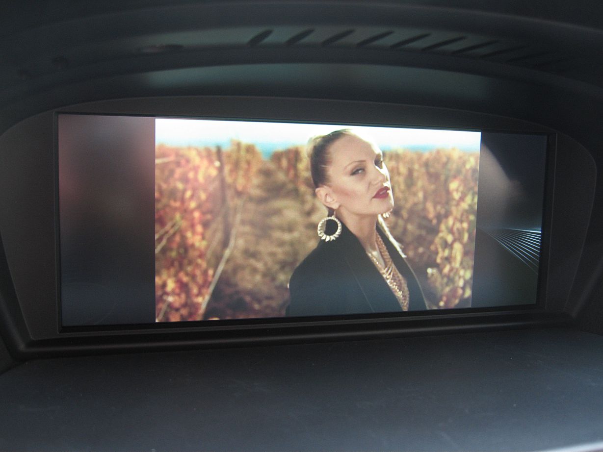

Видео плейване - FullHD в MP4 формат директно от флашка в USB-то, за съжаление на цял екран не го разпъва изцяло...

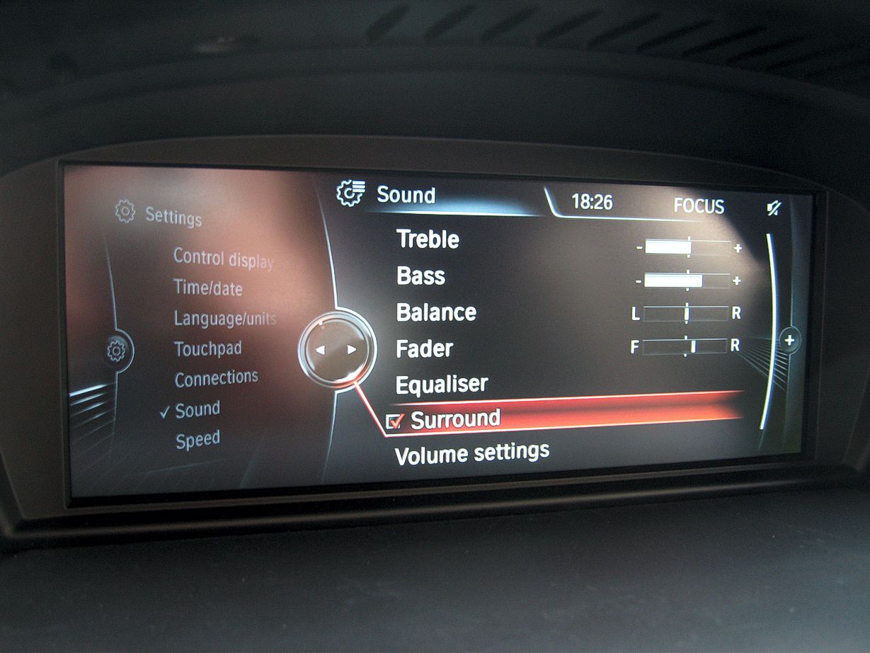

Най-накрая графична скала, която показва колко е увеличен звука - показва различни скали за звук (на говора на навигацията, звука на парктроника, звука на voice командите и т.н)

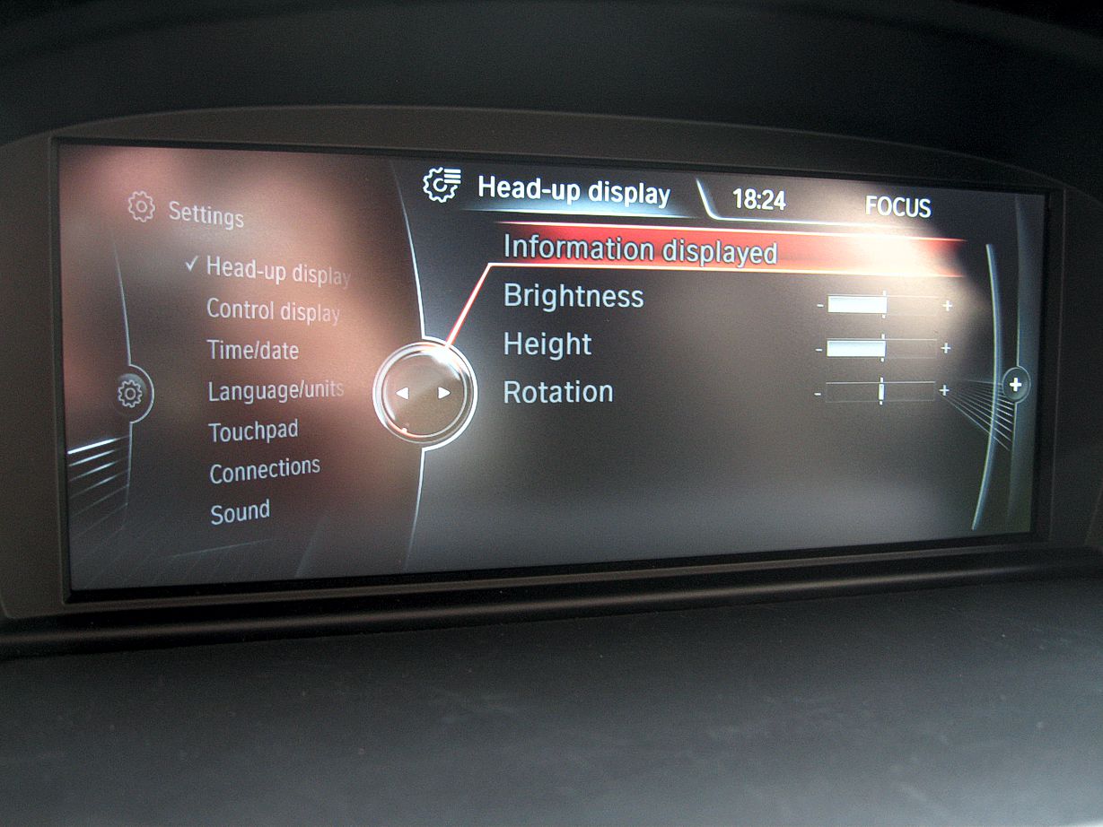

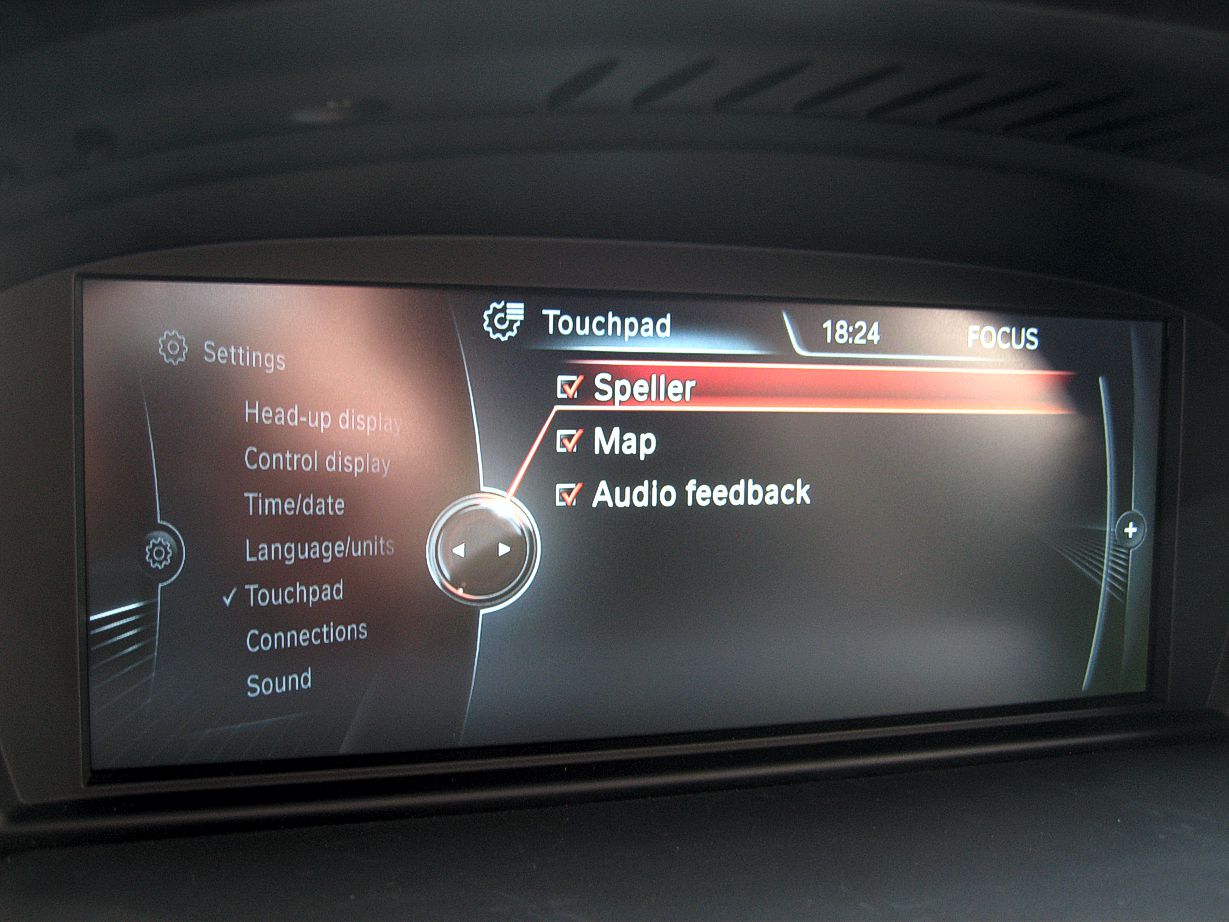

Част от опциите - head-up display, touch контролера, еквалайзер за звука и др.

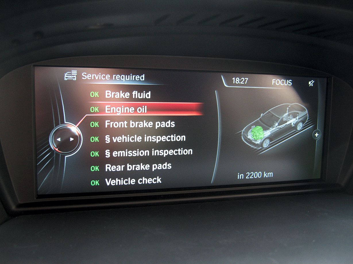

Сервизните интервали, които се емулират и отчитат перфектно

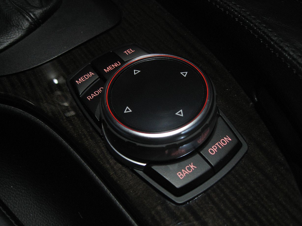

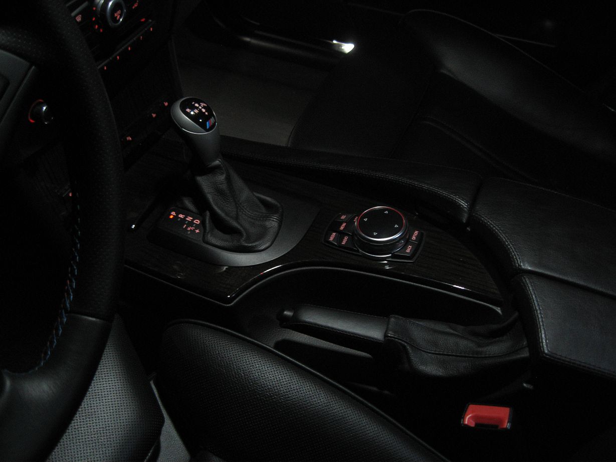

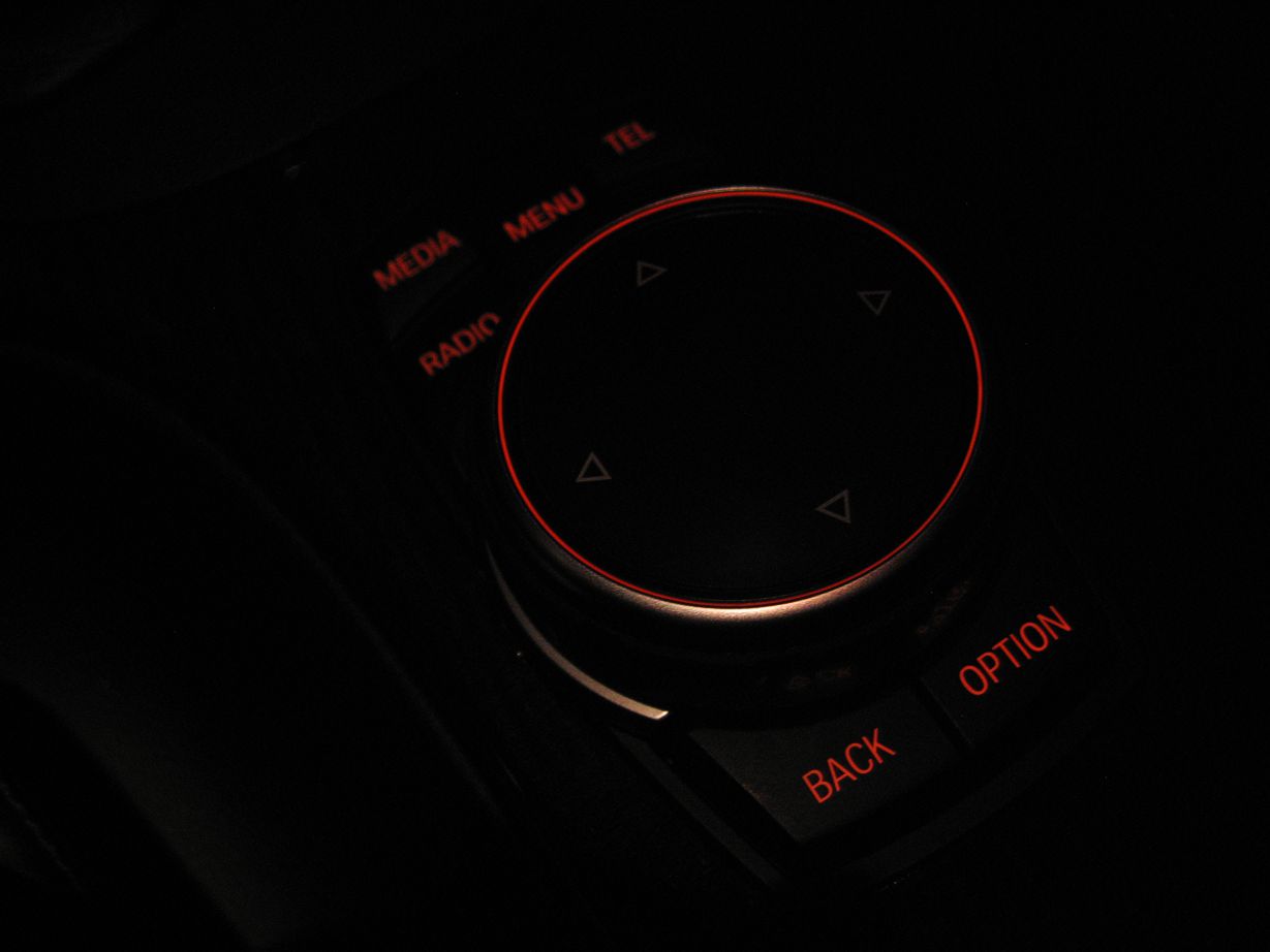

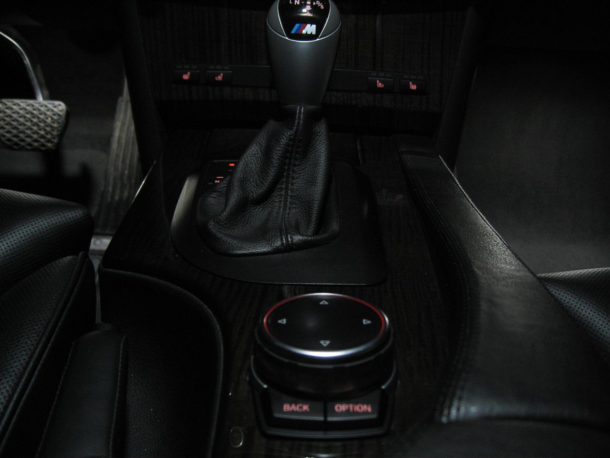

Touch контролера - снимки отблизо и как се връзва с интериора в колата

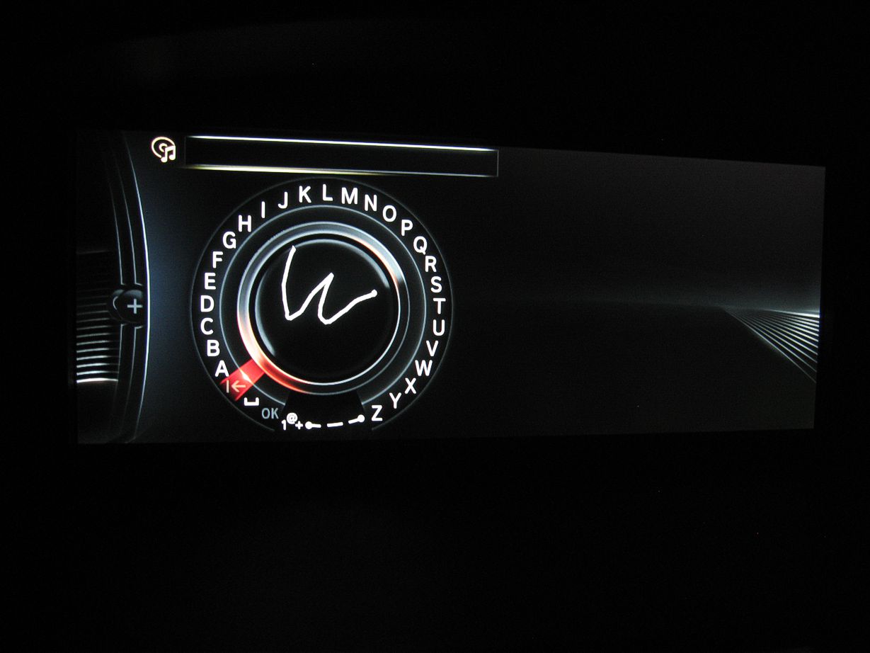

Писане чрез touch-a - използва се навсякъде, където има текст - за преименуване, за въвеждане на адреси в навигацията, за движене на картата на навигацията, за мишка при използване на интернет.
Учудващо безупречно разпознава грознопис, както се вижда на снимката

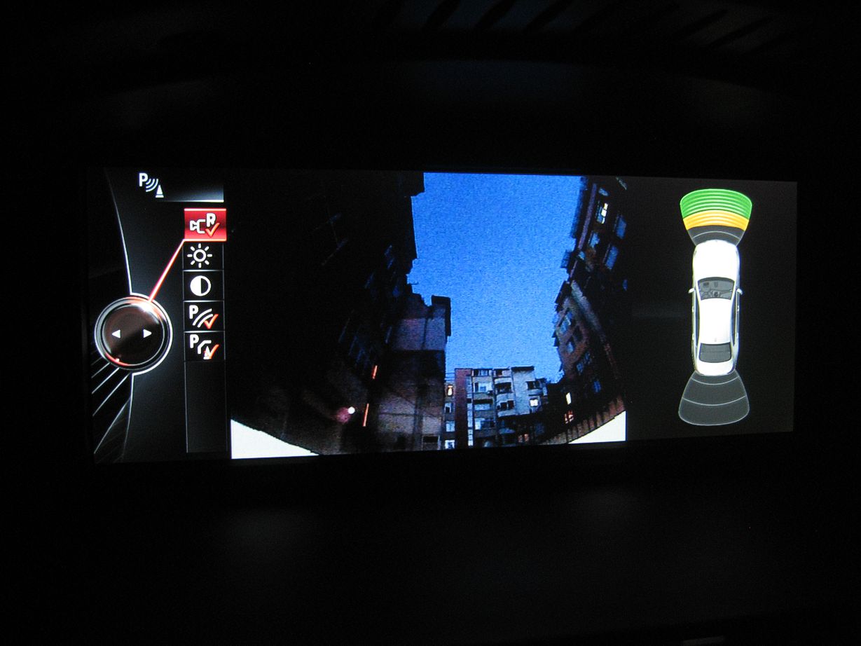

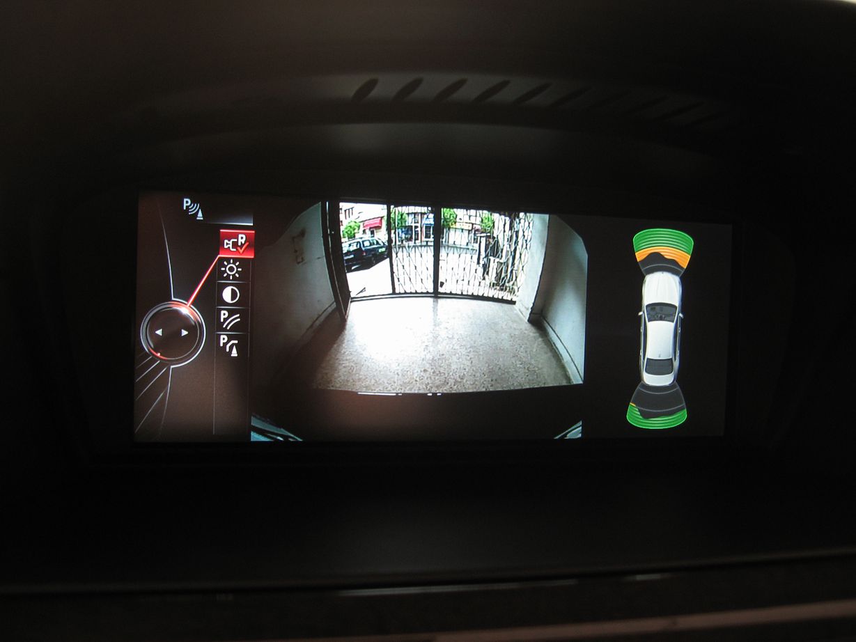

Снимки на камерата през деня и вечер

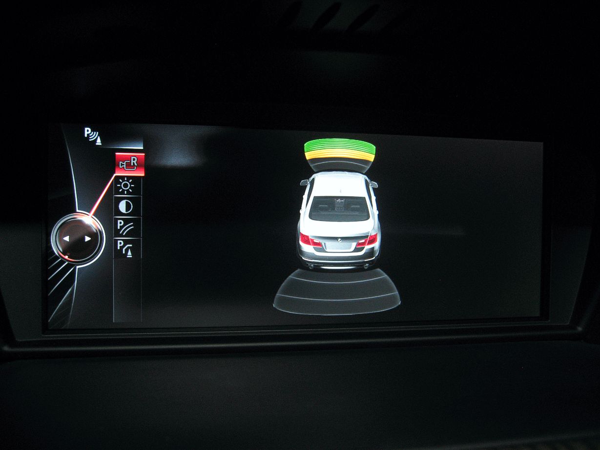

Новия изглед на парктроника

Навигацията

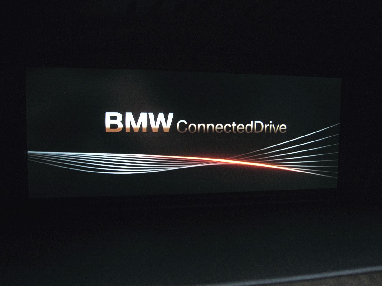

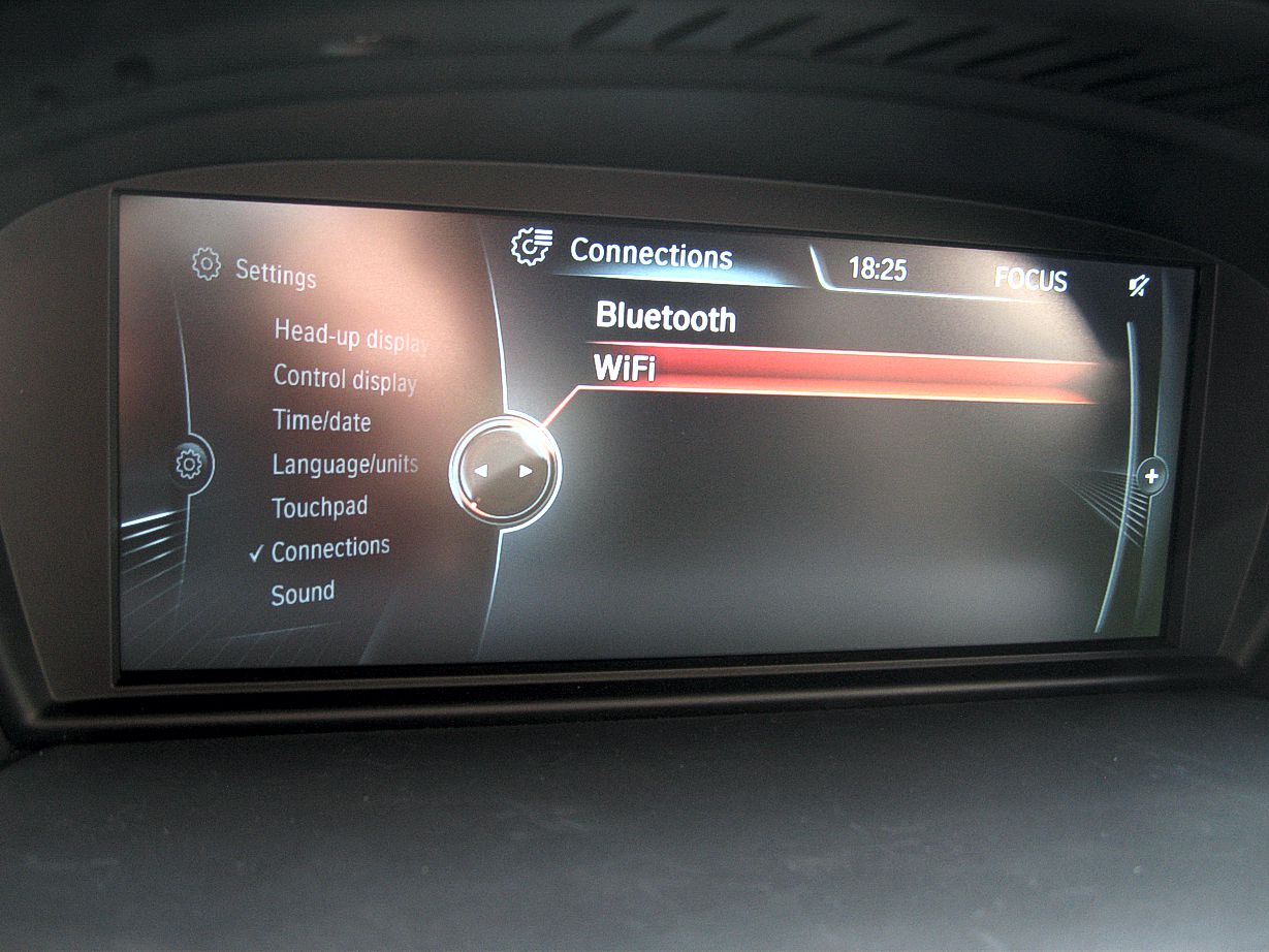

WiFi менюто се води за аудио/видео стриймване от телефона по WiFi към колата - не знам дали работи. Офис менюто си работи. ConnectedDrive за сега срещам трудности, но ще се наложи да го подкарам

Аз съм любопитен за Wi-Fi стрийминга и дали в Офис менюто ти показва, когато имаш непрочетени СМСи/мейли. При мен в момента показва СМСите, за мейлите трябва mail app-a да не върви и телефона да е отключен, когато се pair-ва с колата, за да ги покаже. И пак ги показва като СМС-и, не като мейли. Ама това май си беше проблем на Apple, не на софтуера на BMW
Интересно ми е дали има и нови менюта в ConnectDrive, сравнено с CIC.

Честно казано не съм стигнал до там да се ровя така задълбочено в офис менюто, а и кой ти чете мейли в колата
Иначе с ConnectedDrive до момента съм греда - оказа се доста сложно...
