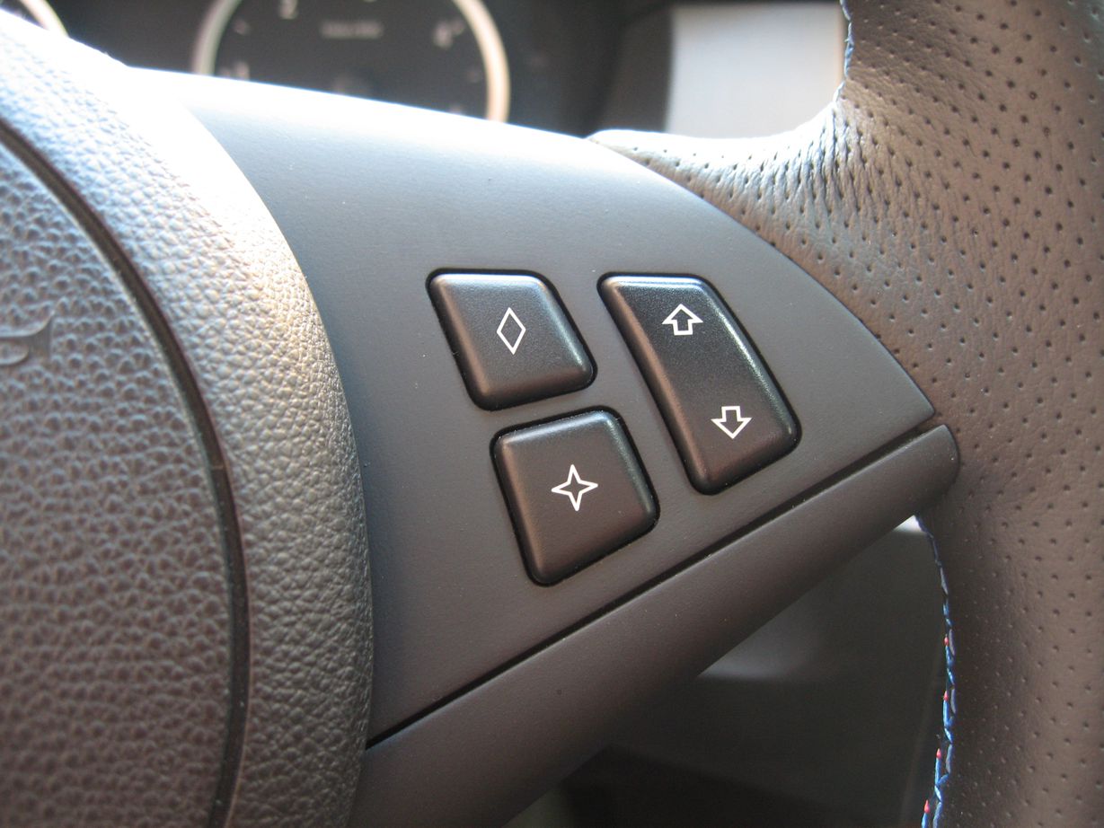

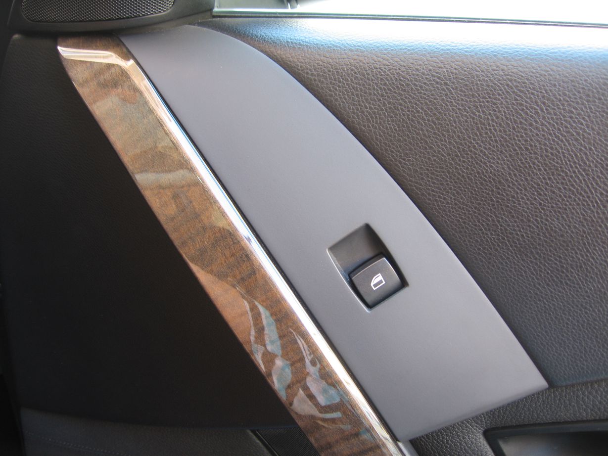

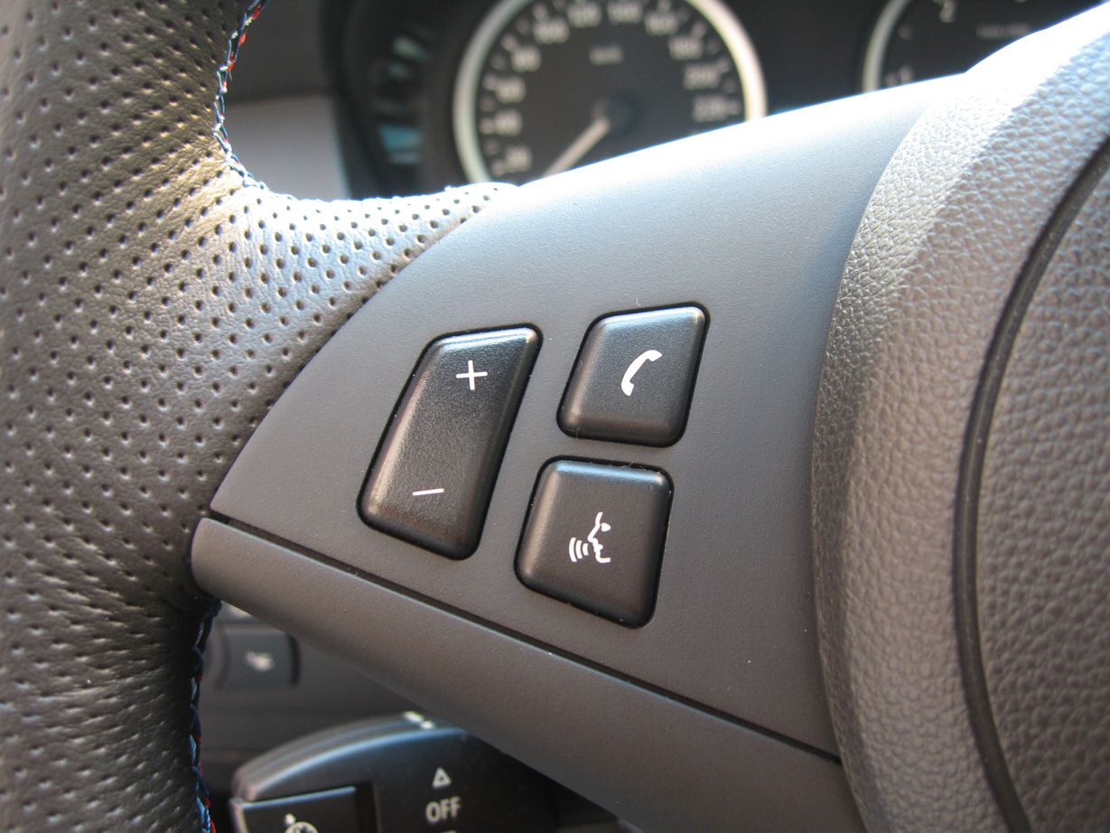

Това е на пасажерската врата, тъй като беше издрано от нокти:

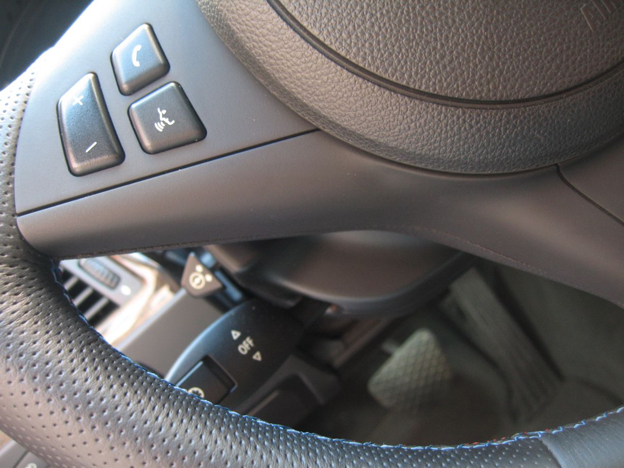

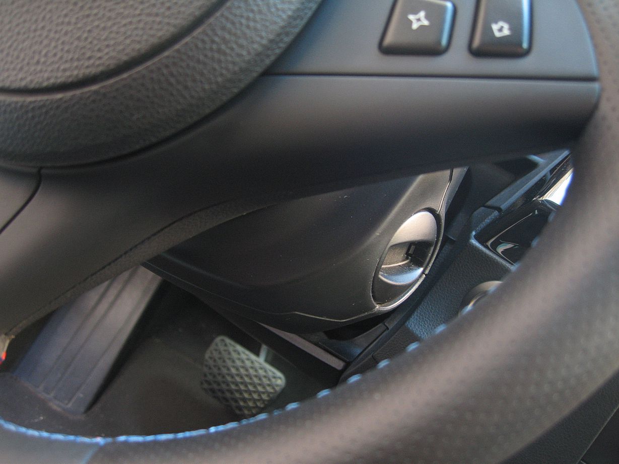

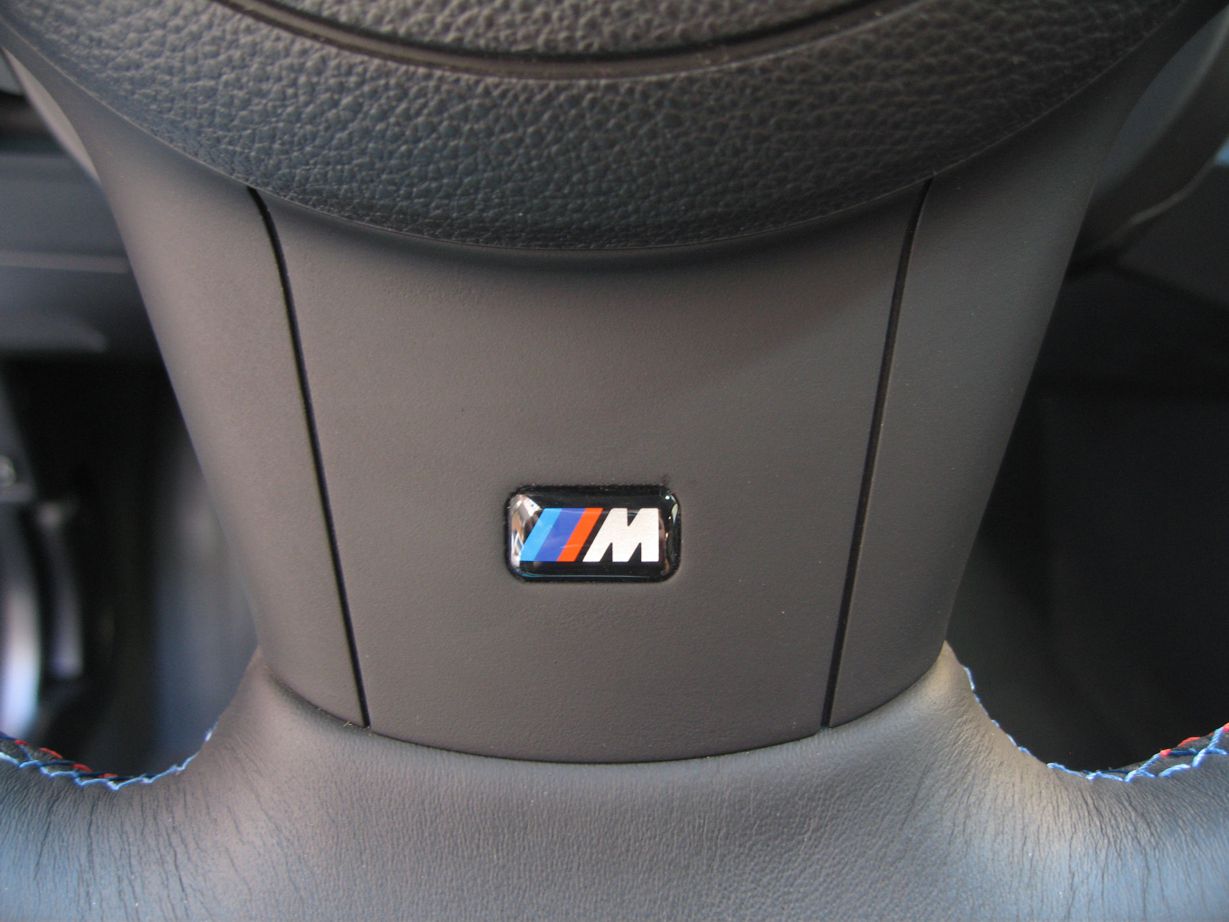

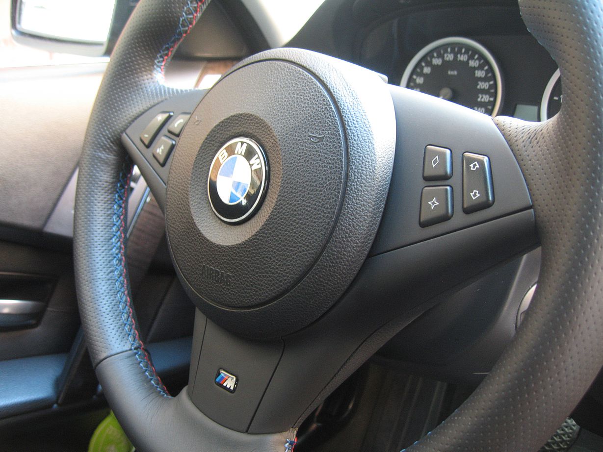

А това са на волана ми пластмасите, които като на всеки с такъв волан бяха тръгнали да се белят:
Разлика визуална няма с оригинала. На който му се занимава - малко играчка е подготовката на детайла и после се иска майсторлък малко със спрея,
но пък не излиза въобще скъпо и стават като чисто нови.

учудващо добре и с оригинален вид е станало и според мен.
Директно върху обработената пластмаса ли пръскаш,някаква основа не се ли слага преди това?

Шкури се пластмасата, за да се изглади перфектно и се пръска директно без никакви основи. Пръскаш толкова ръце, докато ти хареса резултата. Първоначално не ми се получи, но в последствие задобрях :) Акумулатора се разкача преди да свалиш еърбега. Има клипчета как се сваля, не е сложно въобще.
