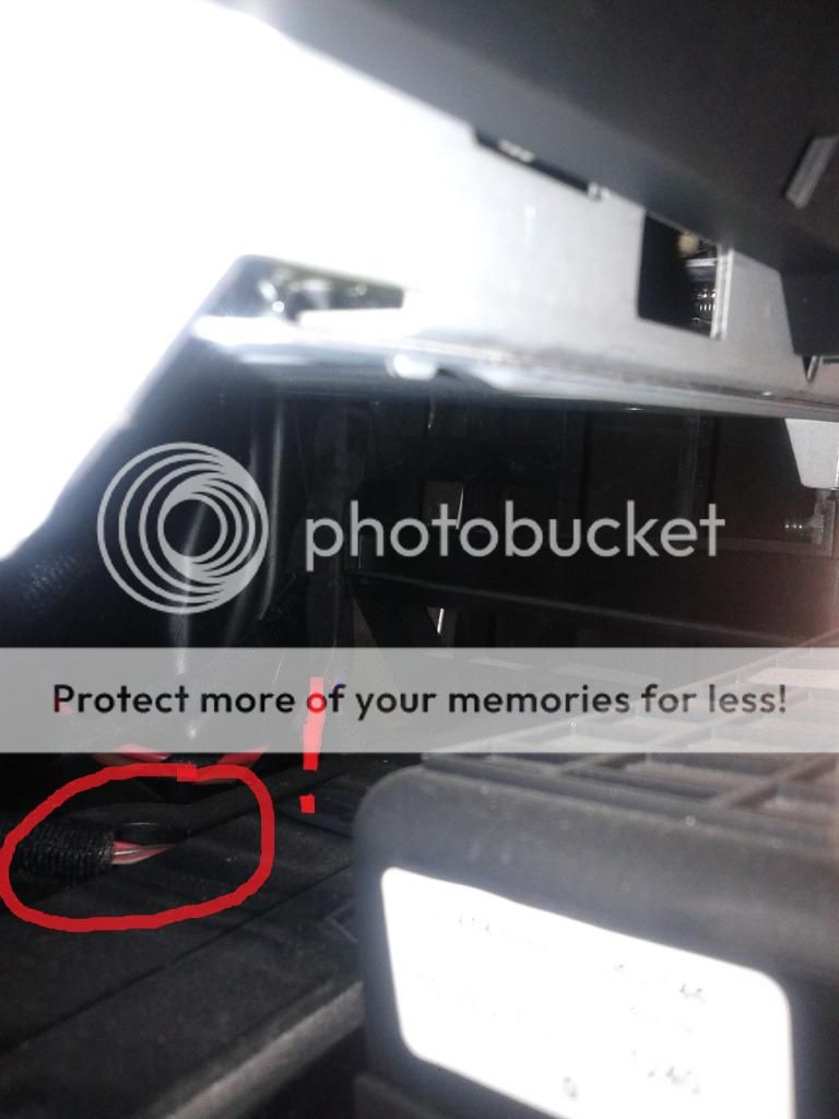

При мен тази част от конзолката където е бутона ДСЦ може да се отделя от останалата част .И става отделна част колкото дистанционно за телевизор и се отделя свободно.При мен не се налага цялата лайстна на духалките да махам и цялата розетка с климатроник бутоните,малкото барче и над пепелниковата част.При по-горните снимки ми се стори че е цял панел.Нямам никакви други екстри и бутони към тях съответно.С червеникавото кръгче показвам че имам само едно снопче кабели които отиват към ДСЦ.
Re: Активиране на FDC за всички Е60тки.
То и при мен е така. Това барче цялото се разглабя отвсякъде
Тъкмо мислиш, че си го счупил, и виждаш че така е направено

jordanpar - ти въобще ли не си махал лайсната с духалките ?

laviatan написа:jordanpar - ти въобще ли не си махал лайсната с духалките ?
до първите два чопа,които я държат към таблото съм я измъкнал.достатъчно беше да се работи нататък.за съжаление няма да мога да се възползвам от това откритие.
