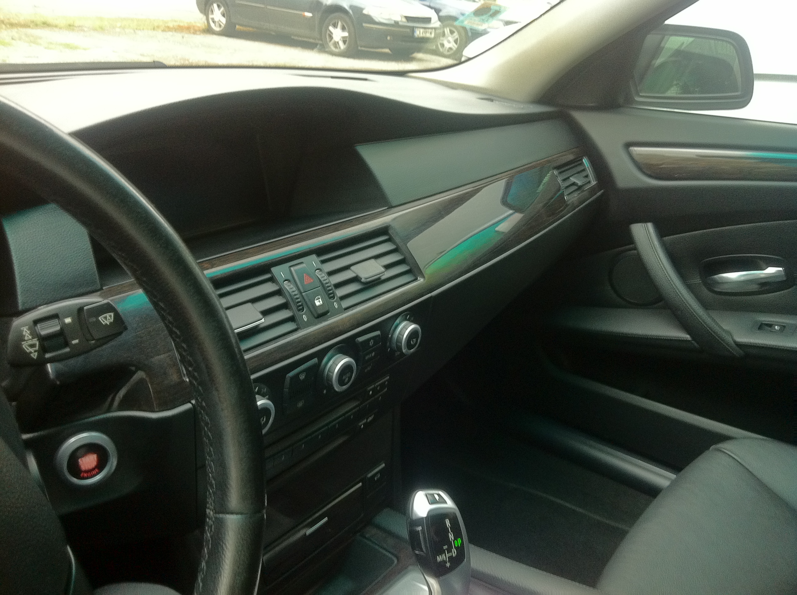

Има ли смисъл да се пробвам да го инсталирам на е60 фейслифт, като имам само 2 копчета за DSC и багажника
това е снимката не се вижда много, но е ориентировъчна Изображение

Мнение от toledos83 » 16 Яну 2014, 21:42
Здравейте колеги, преди малко приключих с процедурата по активирането. Копчето го поставих в жабката. Утре ще го снимам за да ви покажа къде точно го поставих. Волана се втвърдява и колата наистина се държи по динамично.

Re: Активиране на FDC за всички Е60тки.
Мнение от toledos83 » 23 Яну 2014, 0:53
Ето къде в жабката го поставих засега:
