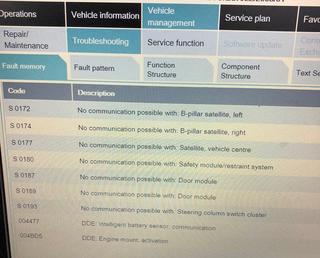

1. колата беше в сервиз, диагностиката откри следните грешки и съвета на майстора беше да се заведе на електричар. Нито една от грешките не изтрита, стоят си:

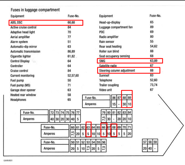

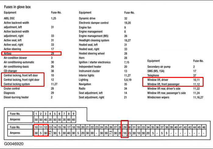

2. Проверих предпазителите, наред са, не са изгорели:
Колата продължава да не пали винаги, да кажем че в 40% не пали и трябва или да разкачам и закачам клемите на акумулатора или просто в един момент решава да запали. Грешките си стоят и на таблото, централното се изключи в движение снощи, отказаха и предните прозорци да работят; появява се и грешка DSC на таблото.

Ами колега, то вече на всички колеги пиша за релето на ДДЕ. Затова не пали и няма да запали. Когато даваш на контакт трябва да ти свети жълтата лампа на двигателя, а при теб не свети. Преди като го имаше при мен проблема какви ли не проблеми ми казваха, като почнем от скъпите, помпа, инжектори. Но всичко мина с еднореле за 20лв. Успех.
Друго нещо, чистачките работят ли ти? Щом вратите отказват да се заключват и имаш грешки с еърбеците, провери airbag with gateway module. Или накратко гейтуей модула.
