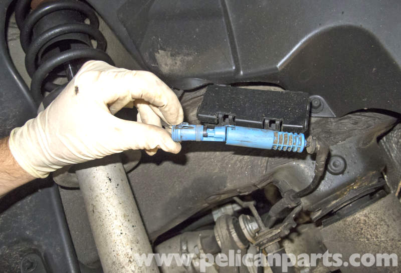

Re: braking/driving stab e60
Това ли представляват въпросните датчици?
Това е буксата, която свързва датчика към инсталацията.
Това не е ли буксата на самия датчик на накладките ?
А иначе колега мина ли през някоя дупка като се появи? Иначе огледай добре, може да се е наводнил или окъсил.
