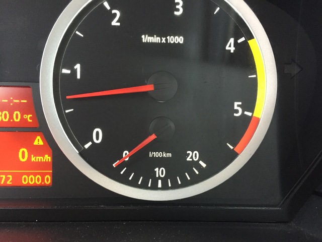

пускам тази тема, за да е от полза на някой, който реши, че не му допада таблото как е оригинално.
А именно чертичките на оборотомера.
Оригинално са така:
https://www.youtube.com/watch?v=QRJeAY8TW-4
M e така: бяло осветление и червен и жълт сектор вместо чертички
https://www.youtube.com/watch?v=LJQtLZ5Fg7c
Това сътворих аз:
Как се прави, разглобявате таблото и лепите фолио на долния кръг с чертичките. Аз ползвах фолио от рекламна агенция.
Много е важно да измерите кое къде да залепите, за да не се разминава с оборотомера.
Версия 1: червен сектор не подвижен жълтия се движи, студена: 3900-4000, когато загрее на 90гр. жълтия отива на 4500, червения си е на 5000
https://www.youtube.com/watch?v=ObxBN9tUlTU
Версия 2: всичко е подвижно: Студен жълтото на 4000, червеното на 4500, като загрее червеното слиза на 5000 а жълтото на 4500

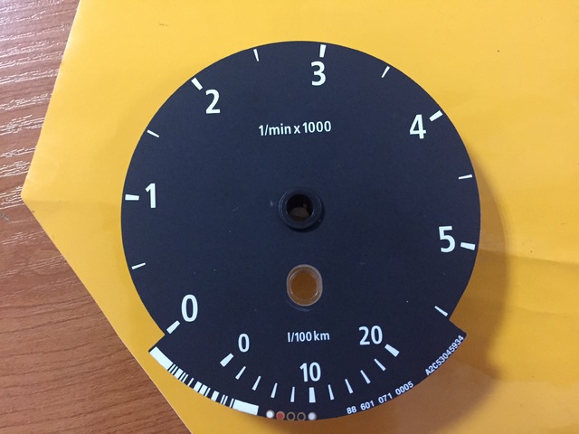

При версия 2 с макетен нож изрязах плаката с червения сектор и залепих червено фолио на долния кръг.

Това сътворих аз:
https://www.youtube.com/watch?v=YA8CCrC ... e=youtu.be
