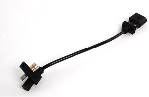

колеги, намирам се в шкодаландия и колкото и да не ми се иска ми се наложи да вляза в сервиз за смяна на сензора на коляновия вал - 13627809334
в сервиза се мъчиха 1 час да го сменят (на всичкото отгоре искаха и да си платя за това време) и не можаха?! ... трябвало да се смъква скоростната кутия и да съм си бил оставил колата до следващия ден!
някой от вас сменял ли е такъв сензор? чак толкова голяма сложнотия ли е?

Аз съм сменял по спомени се сваляше стартера,и после е лесно държи се на едно болтче.Може и друг варянт да има но аз поне не се сещам

говориш за същия сензор нали? защото мисля че преди LCI май е различен ... ако е само до махане на стартера е добре. знаех си че тия са балъци .... щели да махат скоростната кутия

Да аз говоря за пре lci,но мисля и,че за LCI то е по същият начин.То се вижда с едно фенерче под стартера и ще видиш къде е колега.Успех

благодаря pepsin, но бих искал да чуя и мнението на някой който е сменял този сензор 13627809334 на същия двигател като моя M57D30TU2

Ами незнам моят двигател се води М57D/TU

Влезни колега в Bmw fans,там като напиша номера на датчика и за фей и за пре фейс датчика е един,и седи на едно и също място

купих си наръчника на Haynes и там препоръчват при смяната на датчика да се демонтират преди това филтрите за купето, всмукателния колектор и стартера. ще се опитам само с махане на стартера, че иначе ще трябва да сменям уплътнителите на колектора ако го махам
