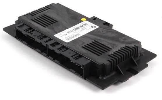

Модула които управлява светлините се казва FRM ако колата е до 03/2007 си със FRM 1 след тази дата е FRMII

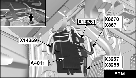

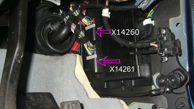

ЗДР. колега грешките до колкото разбирам са "FRM 87 Right Rear Light Failure" и "FRM 131 Parking Light Left front Failure"
обикновено идват от "Footwell Module" .
Сега по същество , лед крушките винаги са с по малко съпротивление (за китайски даже и не искам да се сещам) от там този модул (седи под волана от там и името му "Footwell Module" ) решава че не светят и ти дава тези грешки , спасението или да намериш такива с адекватно съпротивление или да си сложиш истинските "Angel eyes"
Изглежда ето така (това е от Е90) :
Намира се тук :
Успех !! :bchug:

Преди да сменяш нещо пробваи при някои които разбира да ти рестартира модула че виж се оправил :) ако решиш да го сменяш може да вземеш по новия FRM 2 които има доста неща готини като Welcome light което служи при отключване на колата пали габаритите демек ангелските очи :) има и още неща :D
