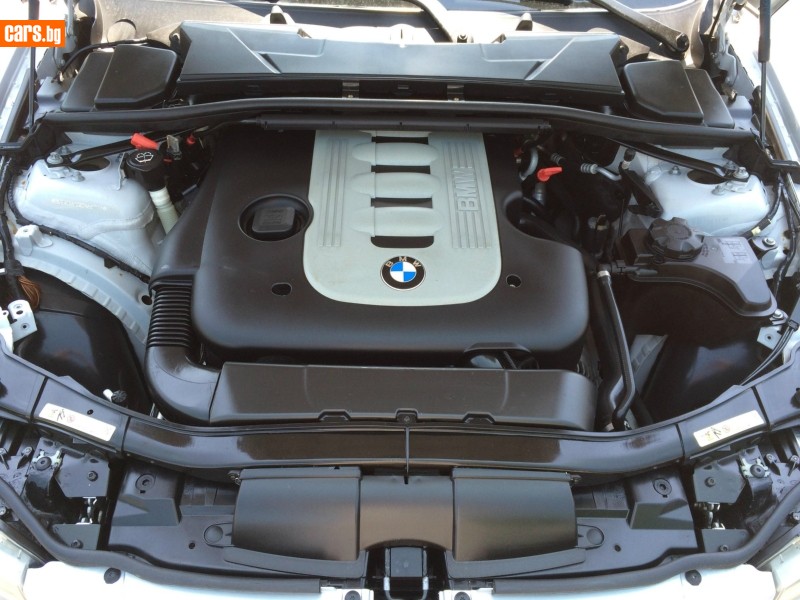

Ксенон намества се нагоре надоло като запаля.Смениха ми само крушчицата с оригинална такава,но извади и рефлекторчето.А за разледващия екип магазина се намира на коматевско шосе в Пловдив.За името на продавача трябва да погледна фактурата.Значи аз на 12 цилиндров мотор не знам как става.Говоря за моята каручка която е само с 4 цилиндра и е като на първата снимка която е постнал колегата.Но общо взето той повтаря това което съм написал +-1минута.

При мен е доста свободно зад фаровете:
Довечера ще пробвам отгоре, но не трябва ли да се развива болтове на рефлектора?
Това което видях на видеата в тубата ми се струва че няма да стане отгоре

vld написа:При мен е доста свободно зад фаровете:
Ксенона се сменя без да сваляш подкалника

Gqbriel написа:vld написа:При мен е доста свободно зад фаровете:
на Купе/Кабрио се минава през подкалника...

Това имах предвид,че не на всички можеш отгоре като факир

bai_ILIA написа:Gqbriel написа:vld написа:При мен е доста свободно зад фаровете:
За сметка на това ангелите на купе/кабрио се сменят от горе, без да се разглабя.
