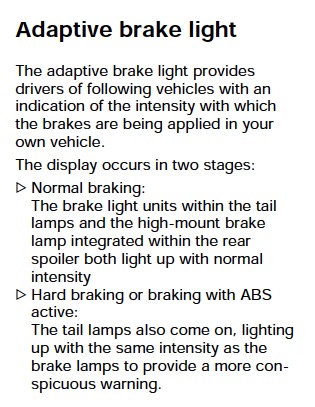

https://www.youtube.com/watch?v=Z0yffEXt4z0#t=74 -мисля че и при нас е така.

Re: Мигане на стоповете при "спортно" спиране?
принципно мигат тези стопове които са с диоди
а тези примерно на Е90 както каза Владо при по силно натискане на спирачката светва допълнителна крушка на всеки един от стоповете
при Американските версии светва светлината за мъгла
моята я има тази екстра и светва вътрешната крушка до тази на стопа
Гецата написа:... Американските версии светва светлината за мъгла...
Американските версии нямат задни светлини за мъгла. При тях светват допълнително задните габарити със същия интензитет като на стоп-светлините.
Крушката за габаритите там е двойна 5/25W.
