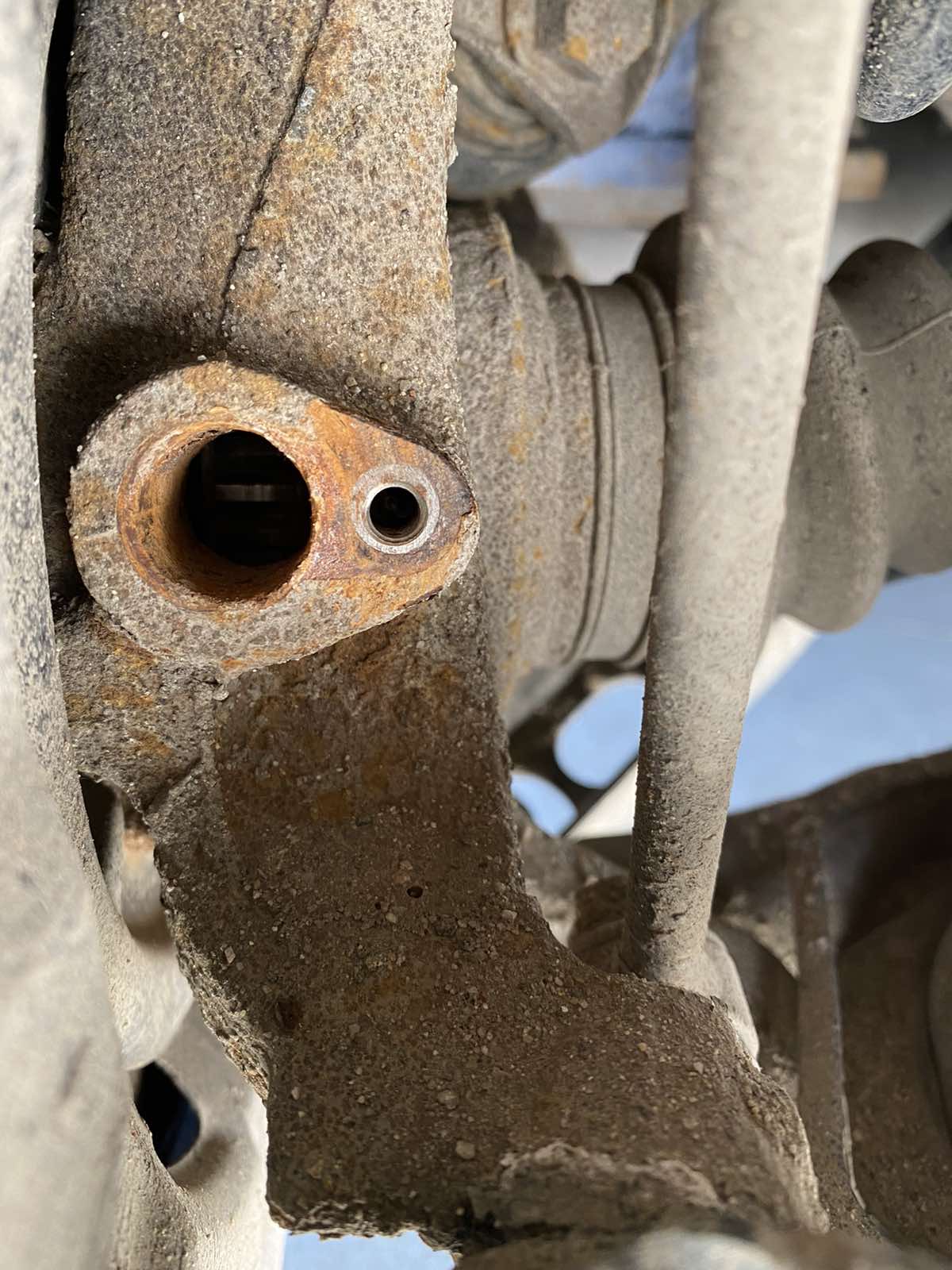

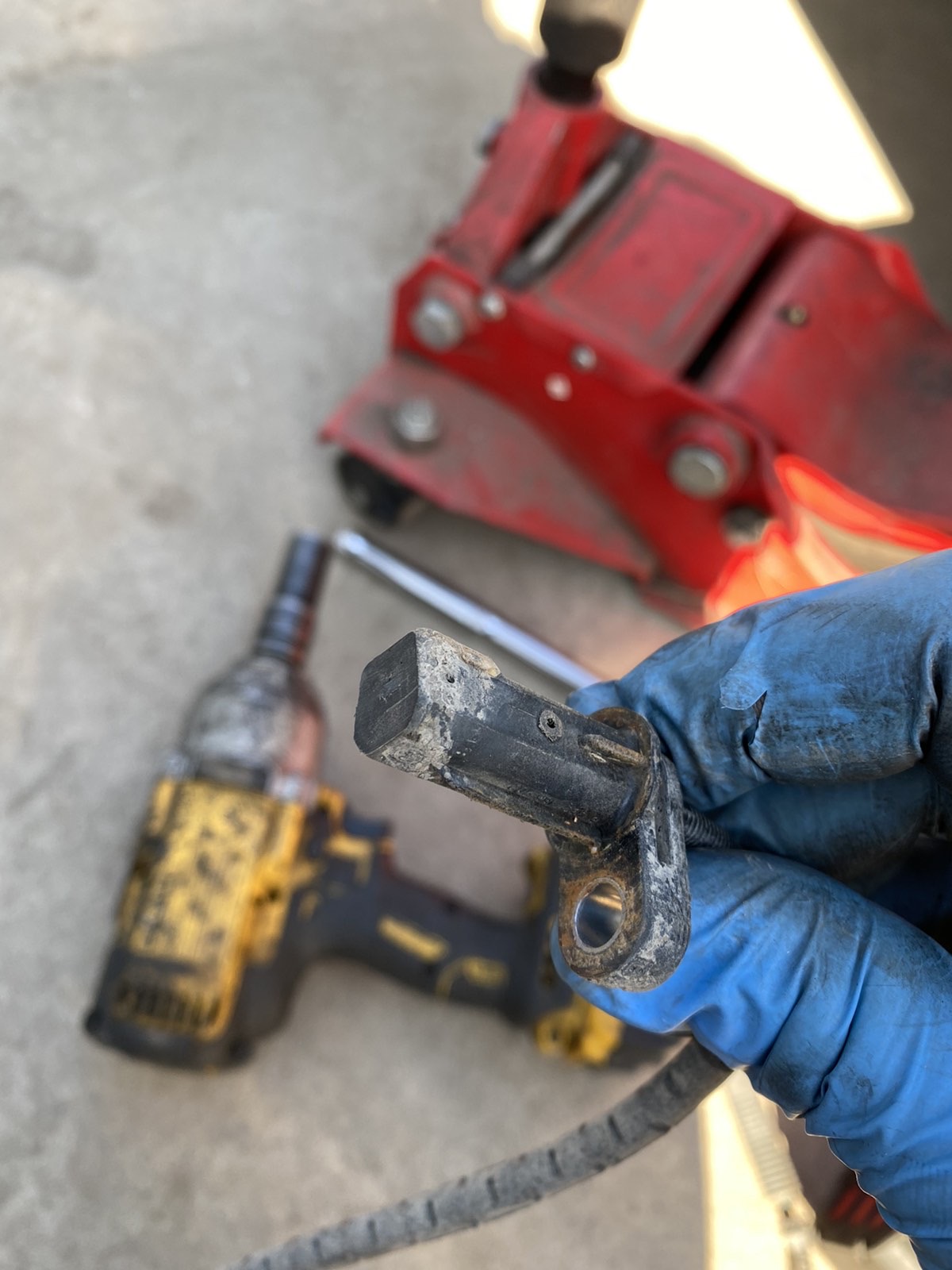

Привет, при скорост над 140, ми светка лампата за Abs. Проявява се не винаги , дори мога да кажа рядко, но ме дразни а и спъва колата. Съответно закарах я на сервиз и диагностиката определи, че има проблем с датчика на задна лява гума. Поръчахме датчика, но при смяната се оказа че стърже в гривната на АБС-а. Надявам се да не се е повредил от краткия тест.
Вътнахме за сега стария датчик, който абс гривната си беше леко остъргала и така карам в момента. Няма грешки и не е светкала пак лампата вече около 200 км извънградско.
Въпросът е, тъй като според майстора има доста ръжда и се съмнява, че ще може да извади полуоската “културно”, вероятно ще ми е необходим нов ( втора употреба) задвн ляв шенкел и полуоска. Колата е Е90 320 бензин 150 кс , 2006г. Моля колегите които имат тези части да ми пишат на ЛС, за да имам готовност , ако потрябват да ги купя.
Въпрос 2 - мога ли под датчика да постава една тънка шайба , която да го отдалечи от гривната с около 1-1.5 мм колкото вероятно е това опиране. Видях го в друг форум като временно решение на проблема? Дали като се отдалечи ще продължи да чете коректно гребена на гривната? Според мен в момента проблема може би е от това, че стария датчик е протрит от самата гривна и дава отклонения. Отделно не мога да си представя какво й е станало на гривната , че да се спука и “раздуе” само на едно място.
Според майстора , само гривна не се продава, върви с полуоската. Струва ми се че влизам в голям филм за единия тъп датчик…

Ще стане с шайба, и за временно , и за постоянно.
Не мисля, че е необходимо да сменяш шенкел и полуоска.

Смени си майстора.
Полуоската се вади, евентуално от много блъскане може да имаш нужда от нов лагер и/или главина.
Гривната на полуоската се сменява и си ти, заедно с новия датчик.

Същата ситуация, с абсолютно същата кола, гривна и датчик на задно-дясно колело, шупнала ръжда под гривната и доближила датчика и го повредила.
На момента го измислих с нов датчик и шайба, даже и не съм търсил никъде в нета как да стане.
Карам така вече 2 години, и съм забравил за това, проблем не е имало повече с това.
