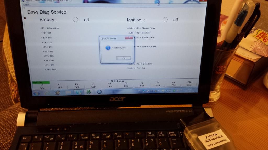

Здравейте,закупих въпросния софтуер + кабел,направих всичко, както бе описано в рийдмито на диска,но стигам до следния екран
след което не мога да продължа, изписва "Програмата спря да работи",говорих с продавача,който твърди,че INPA работела само на Windows XP,а аз съм със седмица,някой сблъсквал ли се е с подобен проблем,ако се е сблъсквал как го е решил,ако не може да се реши, може ли съвет за евентуално друга програма,която да мога да ползвам с кабела и евентуално съдействие за инсталирането и.

Сигурен ли си че си на ком.порт 1

Ами не,то тази грешка OpenConnection-CreateFile Error излиза и без да е свързан кабела,как да разбера дали съм на ком.порт 1?

пробвай с десен бутон : Properties :
и го стартирай под XP

Благодаря Taruno,за сега с тази работна събота се боря сам и ще видя докъде ще я докарам...та имам пробив,наистина не съм бил на ком порт 1,беше ком порт 5 в дивайс менажера,промених го на 1,направих латенсито пак на 1 и програмата тръгна НО
винаги има едно но,на началния екран където пише батери си светна он,но игнишън си стои винаги на оф,вадих ключа слагах го,натисках старт бутона без да натискам съединителя,палих колата ,не и не,игнишън си стои на оф,съответно като искам да вляза в контролера на двигателя ми дава "но респонс фром контрол юнит",прави ми и впечатление че лампичката на кабела свети известно време след като го пъхна и след това изгасва,а май трябва да свети постоянно,ами това е,някой ако може да каже къде бъркам ще съм благодарен

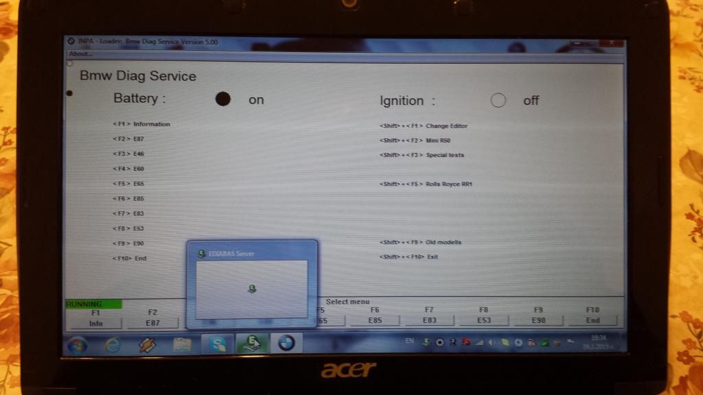

Да,тръгва някакъв EDIABAS SERVER
в момента на снимката кабела не е включен към колата,иначе това IGNITION кога трябва да стане ON-при вкаран ключ,при вкаран ключ и натиснат стрт-стоп без да е натиснат съединителя(положение на контакт) или когато е запалена колата...или просто когато се вкара кабела в буксата без да е извършено нито едно от горните действия?

Щом кабел НЕ Е включен а ти излиза ON, значи проблема е с INPA
